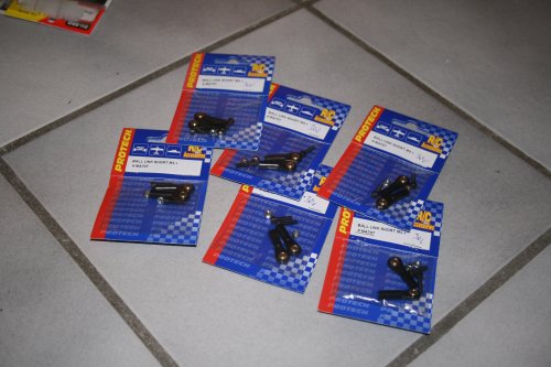

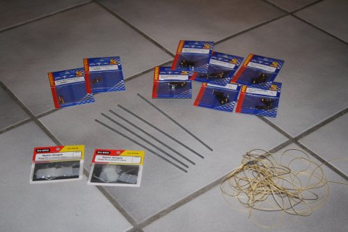

      Utstyr
      Da har jeg fått anskaffet meg mesteparten av utstyret jeg trenger til denne modellen. Rorhornene, hengsler osv som fulgte med i settet var passene til en liten lett 40 size modell og ble dermed forkastet veldig fort.
      Det ble dermed innkjøpt:

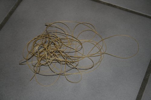

      - 3 mm gjengestenger
      - 3 mm. kulelinker
      - 3 mm. pullpull system
      - 1 mm kevlar tråd
      - Dubro henglser
      Synes det ble nesten for dum så jeg sjekket tilbehøret, modellen er tross alt ganske stor og når det er lagt med fiberhenglser og rorhorn som ikke tåler mye, spesielt når det blir kaldt, blir det utbytting. Har også lest mye på rcuniverse der folk har hatt problemer med utstyret som har fulgt med, tross alt at modellen er nydelig bygget og ser meget ordentlig ut.
      Noen av problemene folk på rcuniverse har hatt er knekte rorhorn og overføringer som har bøyd seg under flight.

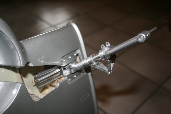

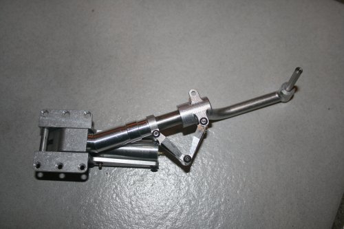

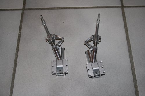

      Understell
      Understeller ble bestilt fra Sierra Giant Scale Products i statene og som du kan se på bildet er helt nydelig utført.

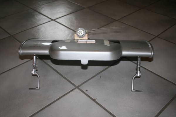

                  Da var det endelig påskeferie og jeg fikk endelig gjort litt på byggesettet. Jeg har fått montert motor, 2 stk tanker og påbegynt påunderstell.
                  Jeg kommer til montere understellet med tanker og det hele på midtseksjonen i vingen slik at jeg slipper luftkoblinger mellom vingen og kroppen. Jeg driver også å tenker over om jeg skla ha en tredelt vinge eller hvordan jeg skal gjøre det med vingen. Den er beregnet for å limes sammen i en del, men med et vingespenn på 210 cm blir den lettere å transportere om den deles.

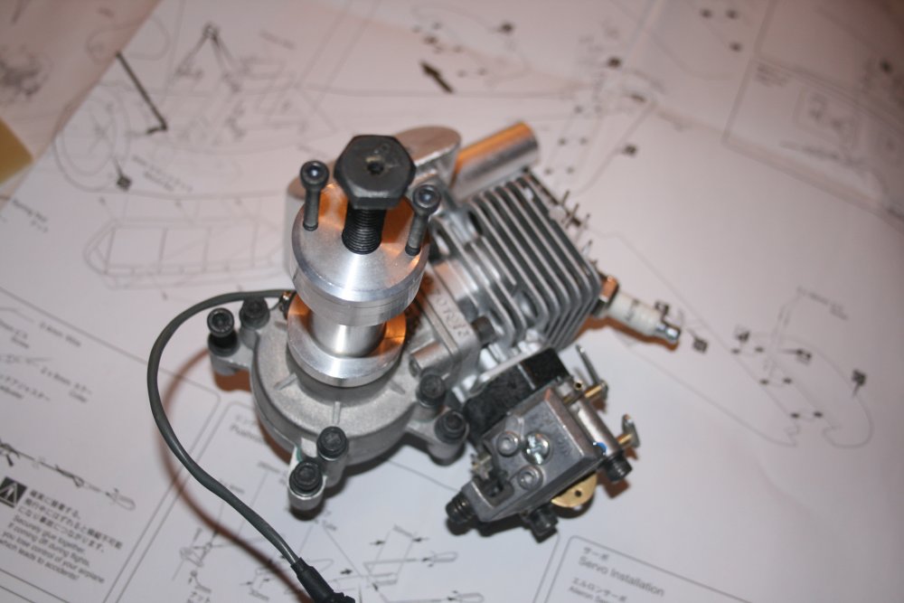

                  • #10

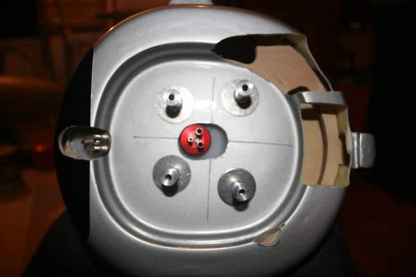

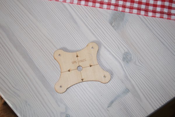

                    Motorfestet er festet til firewallen og det meste er klart. Du kan se både fuel og røyktank stikke ut i firewallen. På det ene bildet ser du SPE sin hullborre mal som fulgte med motoren. Denne sparte meg for mye arbeid

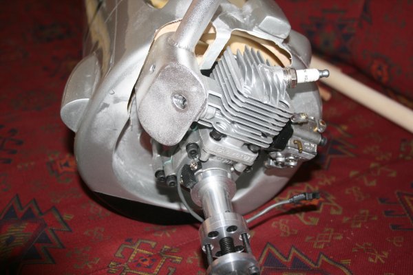

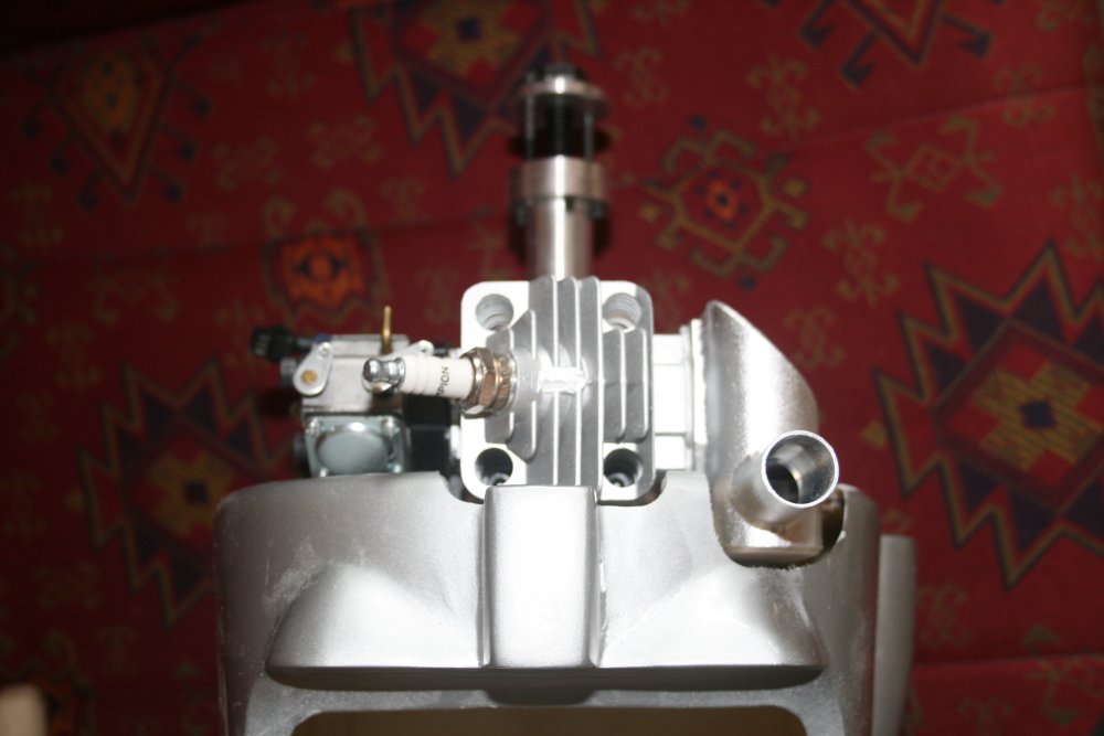

                          Motormontering
                          Jeg har valgt å montere en bensinmotor pga tidligere erfaringer med bensin og har blitt meget fornøyd, og ikke minst pris. Motoren ble en SPE 26 CCM kjøpt via Rotorsport.no
                          Planen var egentlig p montere gummidemping på motoren men siden motoren sitter kun 136 mm fra firewallen ble det for trangt. Motoren alene er 135 mm på sine orginale avstandstykker. Så måtte kun til noen brede siver for å få riktig avstand.
                          Det måtte også kutte til litt på flyet for å få plass til motor og potte.

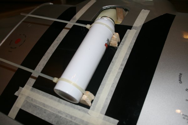

                            Så smått begynt å se på understellet
                            Understellet er såvidt påbegynt! Understellet er kjøpt fra Sierra Giant Model scale og kom på snaue 1500,- etter at posten var ferdig. Det er omtrent 95% skala og er laget til akkuratt denne modellen, så passet helt nydelig. Understellet er et kunstverk i seg selv.
                            Lufttanken blir montert midt på senterseksjonen sammen med ventil og påfyllingsnippel. Planen er at blir kun servokabler som må være mellom vinge og kropp
