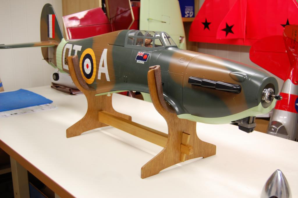

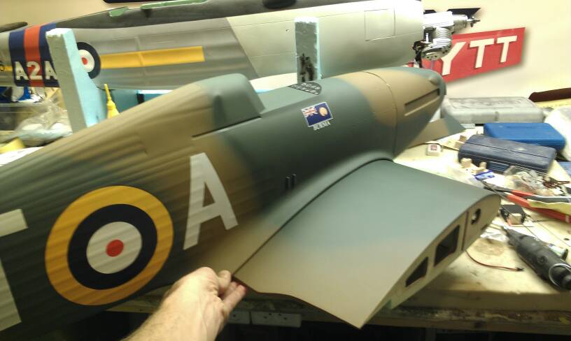

    Tenkte jeg skulle mobil tapatalke en tråd med nyeste modell fra www.elefun.no
    Siden Drammen Modellflyklubb arrangerer British Wheels & Wings så må jeg komme med en britisk fighter.
    Modellen er en ESM Hawker Hurricane på 203 cm vingespenn.
    Har vurdert ørten motorer og ønsker best mulig lyd med minst mulig gris. Det var da enten Roto 35 eller Saito firetaktsmotor som var alternativet. Roto passet dårlig i cowlingen og det blir derfor en Saito 30fg.
    Bilder følger på oppstartet.
    mvh
    Alf

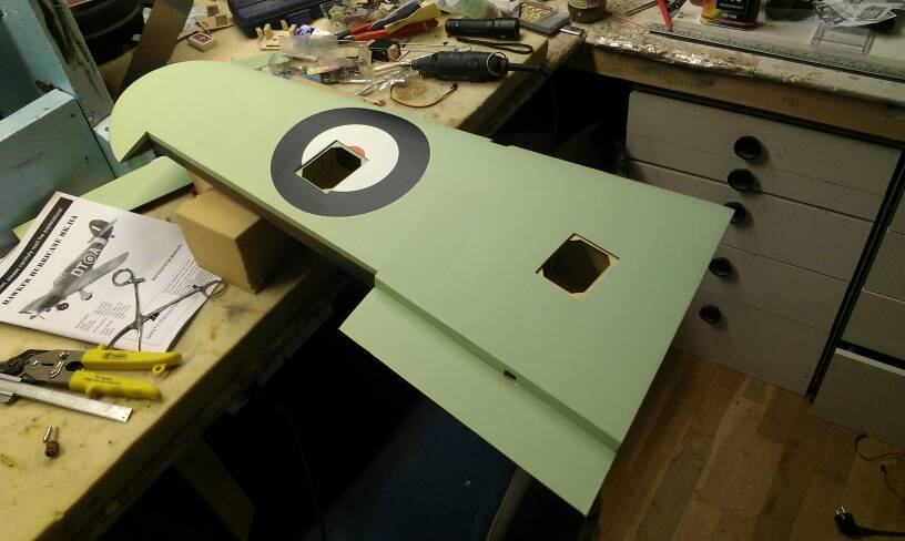

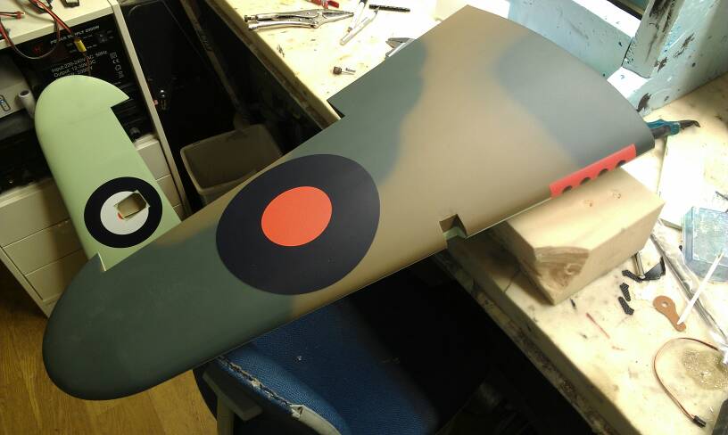

    Noen bilder fra byggebordet
    mvh
    Alf

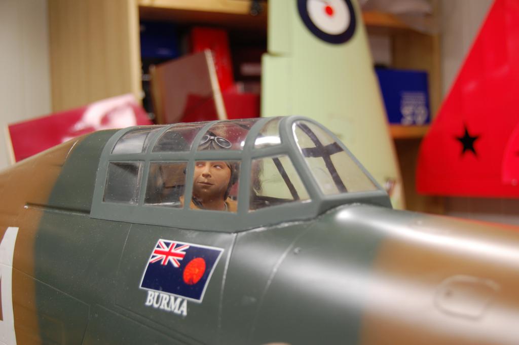

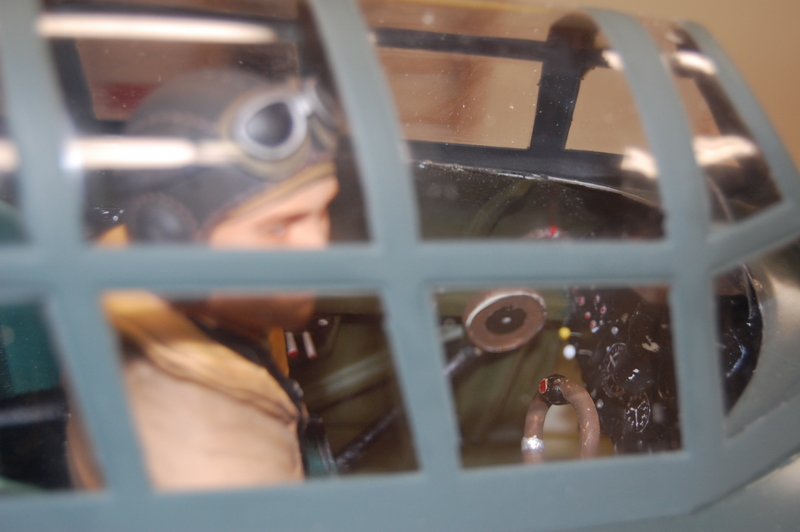

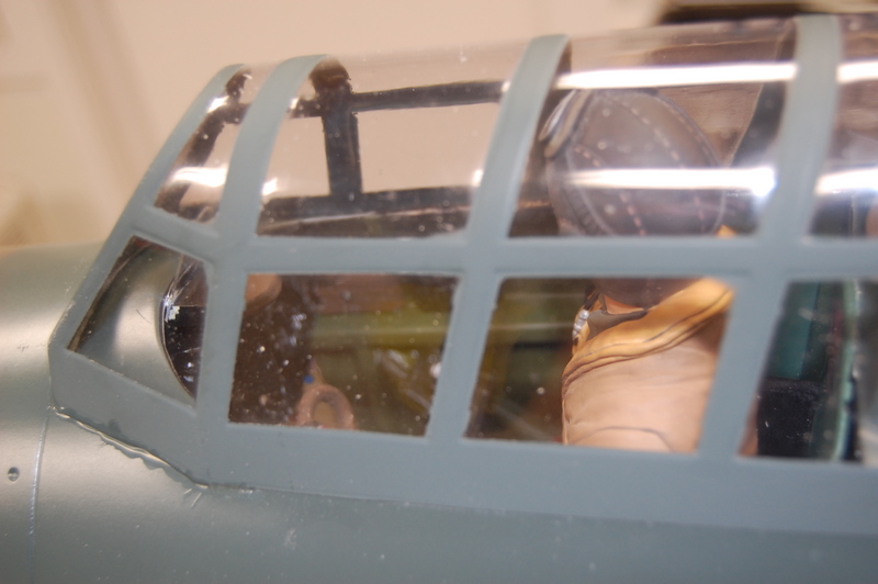

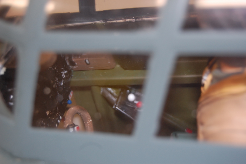

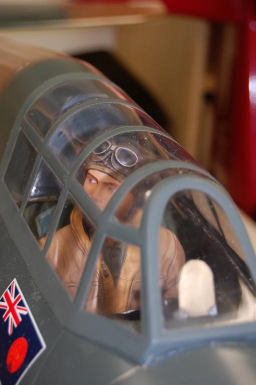

                              På min har jeg satt inn cockpit også. Modellen blir lett haletung, slik at jeg byttet ut halehjulet. Den flyr godt med en OS-200. Har nettopp kjøpt elektrisk opptrekkbare hjul, men de går veeeldig sent ut og inn, slik at jeg har valgt å fly med de luftopererte en stund til. Du vil nok foreta noen flere modifikasjoner etterhvert, spesiellt understell fester trenger tilsyn. Jeg lakkerte også et strøk med mattlakk, for å hindre alle disse fettmerkene som kommer så lett på ESM modellene.
