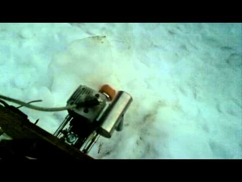

        Startet opp motoren for første gang i dag. gikk fint den. propellen er en jfx 18x10
