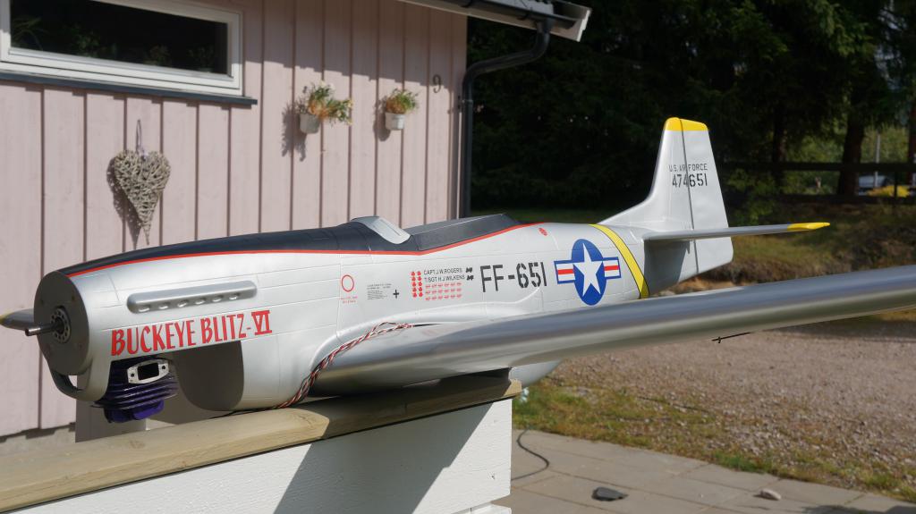

    Solgte en 33% yak i sommer og fikk en ubrukt cmpro mustang som del betaling. Er den som har rundt 180cm i vingespenn.
    De som hadde den før har montert motor en gang men ikke gjort noe mere. Har tenkt å bare ha det morro med denne. Det blir derfor montert en rcgf 50cc i den, i håp att den skal få bra med fart.

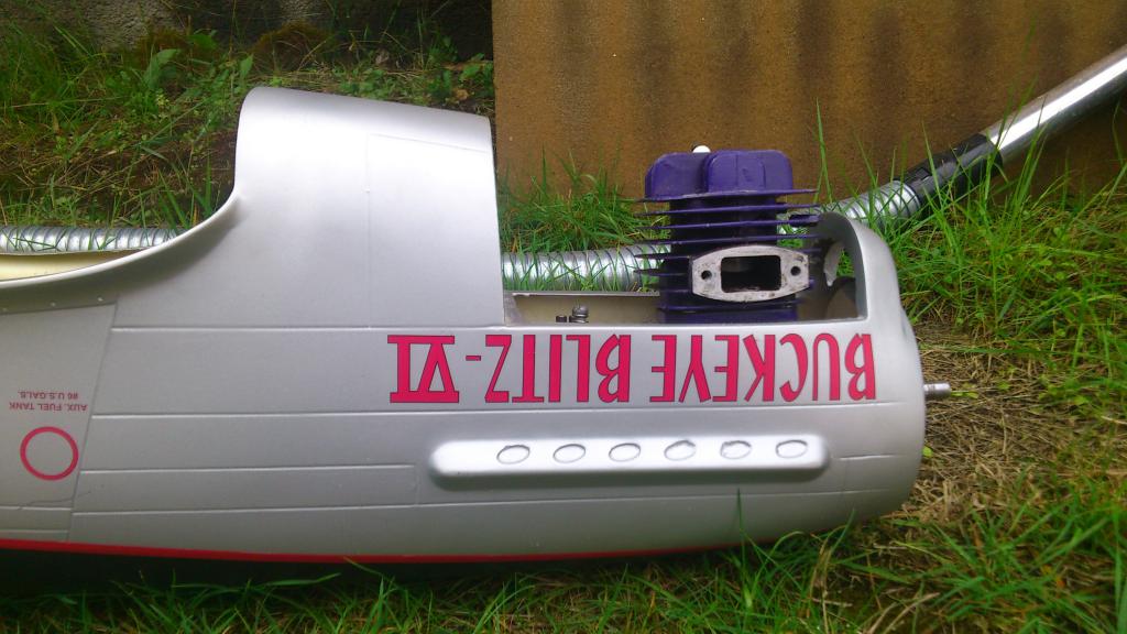

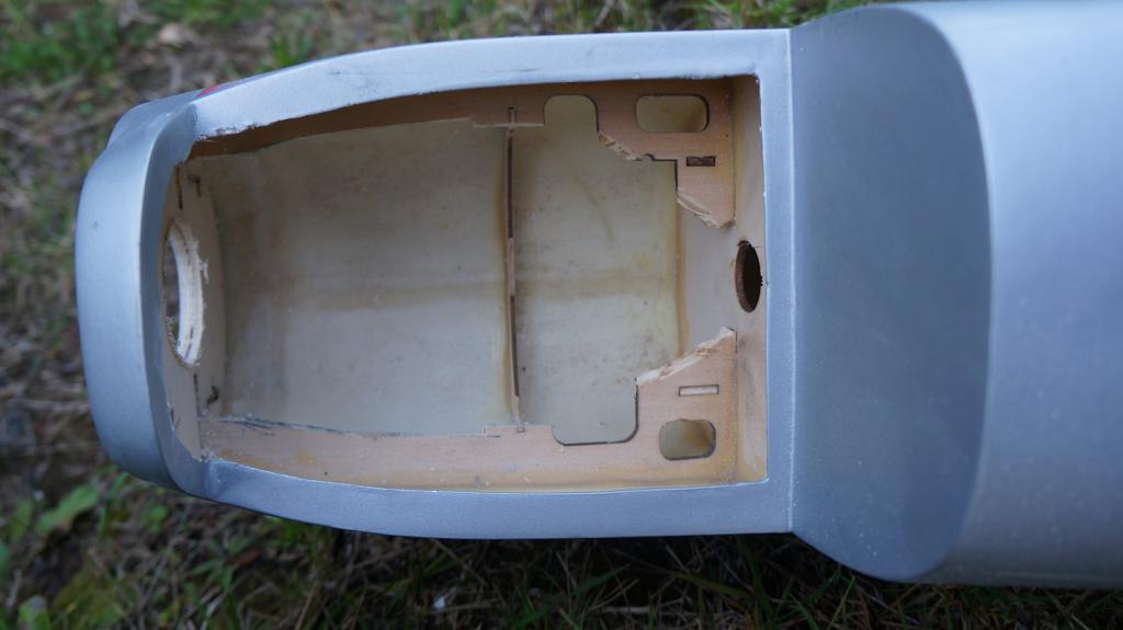

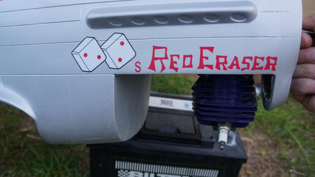

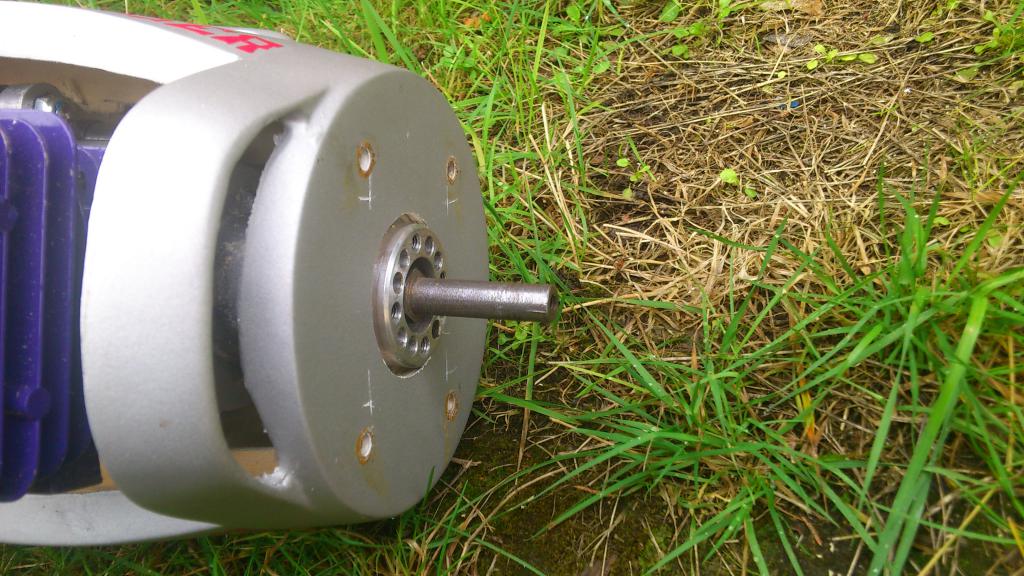

    Har gått på den litt med dremel for å gjøre plass til motoren. Var laget til for å sette motor med vanlig feste som på en glow motor i den fra fabrikken. De som hadde montert motor i den før har skrudd den fast helt i nesa med standoff bakover til motoren. men syntes det ser litt spinkelt ut i snuta der også vil jo skruene bli i veien for spinneren. Så kommer til å forsterke den finer veggen som vil bli rett bak motoren og skru motoren fast i den.
    Gjorde en kjapp cg test ved å sette på vingene og legge motoren i snuta. Kommer til å bli perfekt uten bly. Må kanskje trekke batteriene litt bak cg. Må få tak i eller lage noen lange standoffs på 8cm så er det bare å begynne å montere. Motoren blir ikke stikkende ut så mye som jeg var redd for heller. Tror detta kan bli riktig så morro

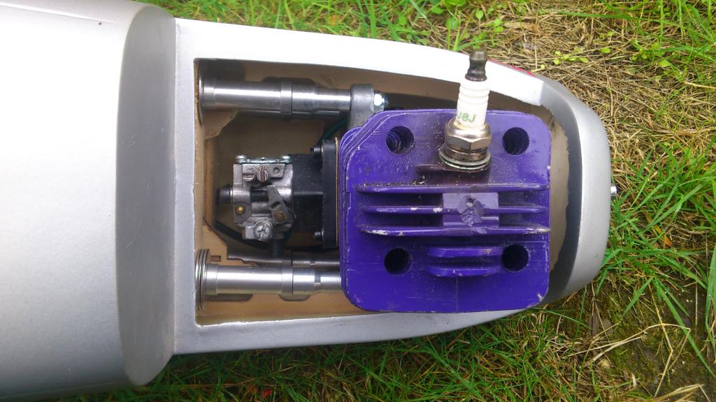

    Har fått fast motoren. Ble ikke god plass men det holder

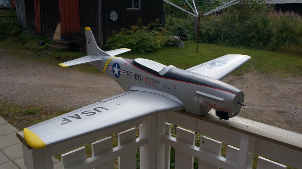

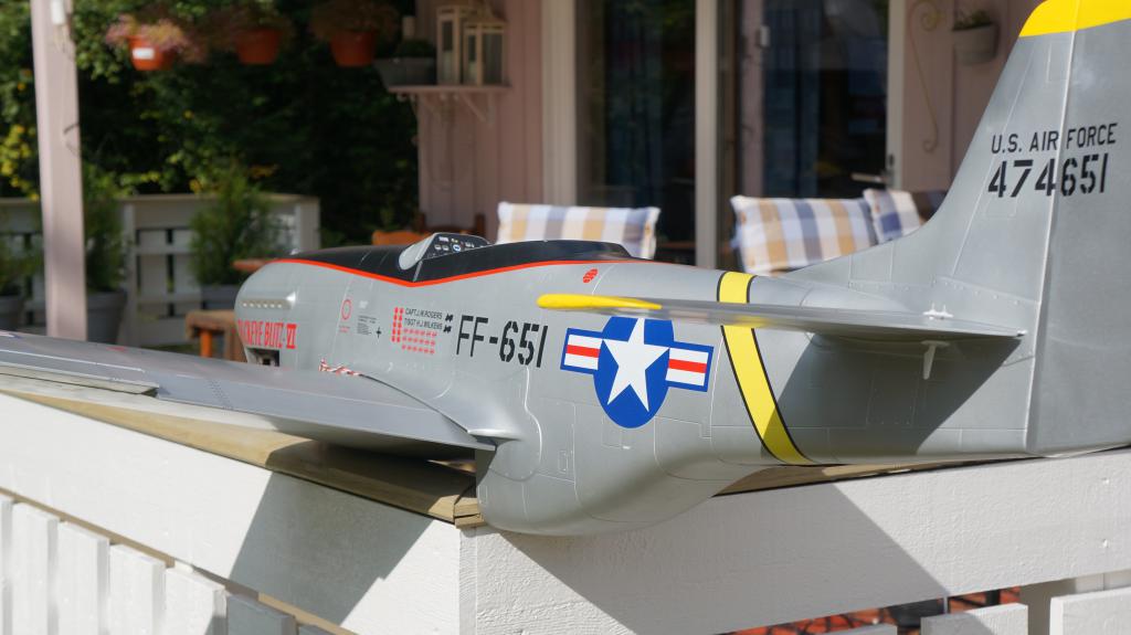

      Har fårtt hengselt ror og limt sammen vingen. litt prøvemontering for å se hvordan den blir

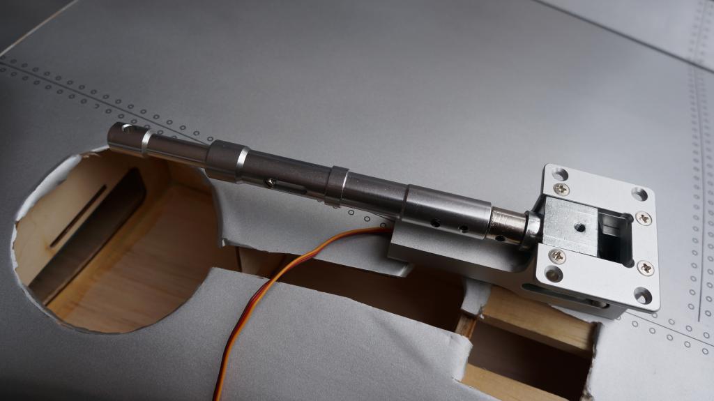

        Fikk retract og oleo legger fra HK i dag. Men de er litt store, må bygge om litt i vingen. Festet til understellet er jo så dårlig bygd/limt att det bør jo gjøres om uansett Hadde håpet å ha den klar til Treffet våres neste helg, men er ikke sikkert jeg blir ferdig.

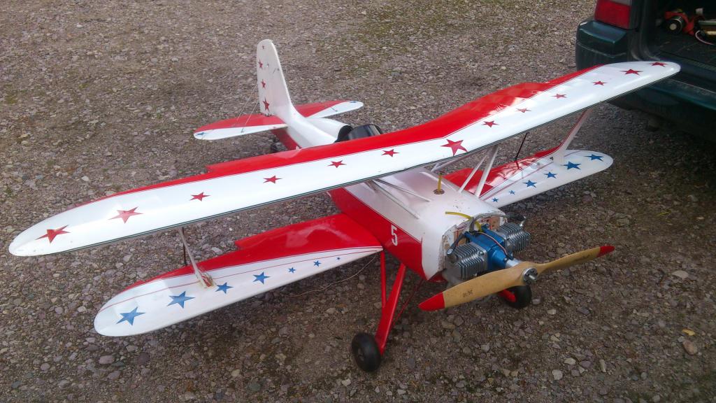

          Denne er nå byttet bort i en starduster i stedet
            Ser jo ganske gøy ut den der da. De vender på 5 øringen, om du ber den om det.
            Hva slag størrelse er det på den ? og motor ?
            Jørn Kaasbøll
            Scale Warbirds of Norway
              den er ca 2.3 meter. motoren er en sv 80cc. har laget en egen tråd på den som heter stolp starduster, det er vel det fulle navnet på flye
