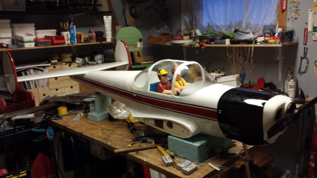

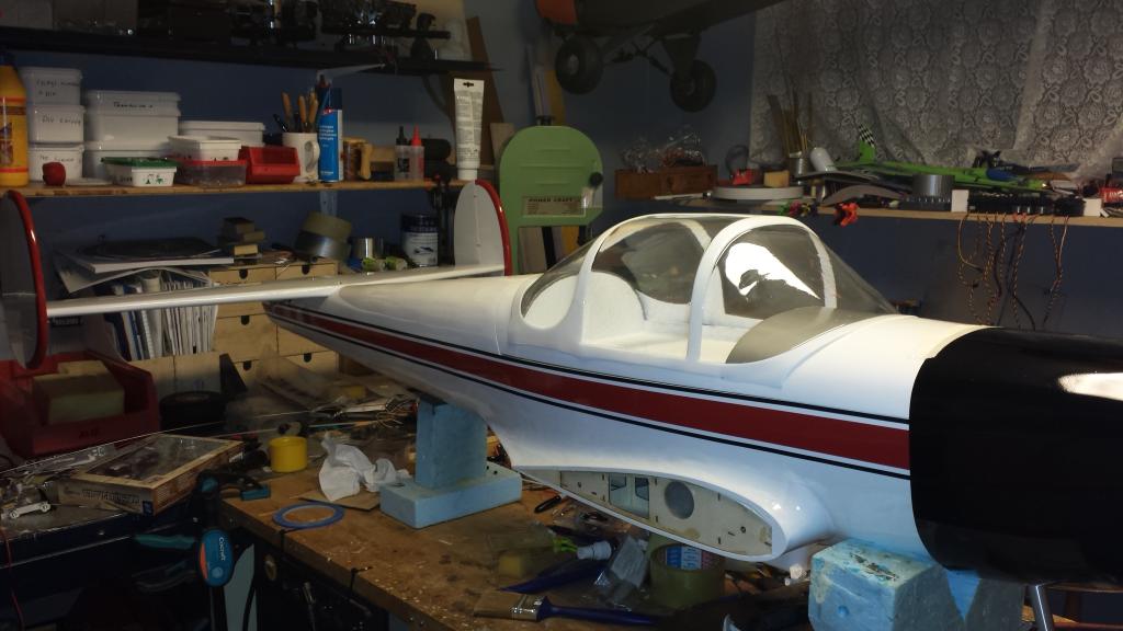

    Jeg kjøpte meg en Seagull ErCoupe med et vingespenn på 2,5m som jeg er godt i gang med. Det er ikkje så mye jobb med denne modellen da all hengsling er ferdig fra fabrikken, å det av veldig god kvalitet.
    Motoren jeg har valgt for denne modellen er Os fg 40 ccm 4 takt bensin.
    Bilder kommer

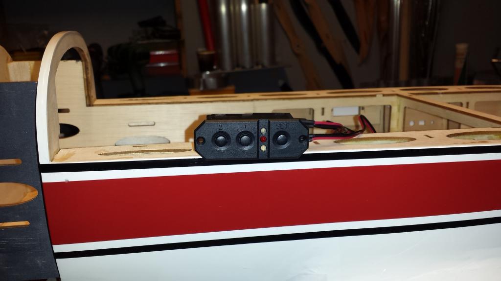

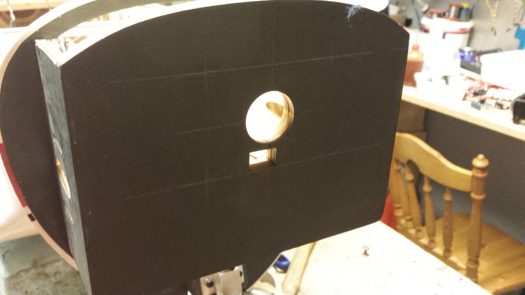

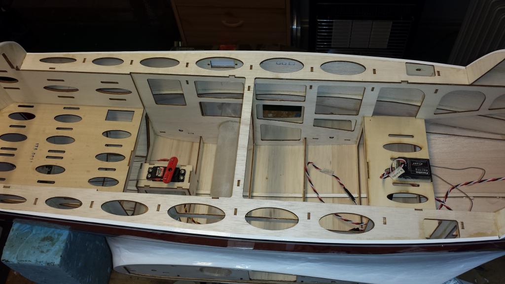

    Her kommer noen bilder.

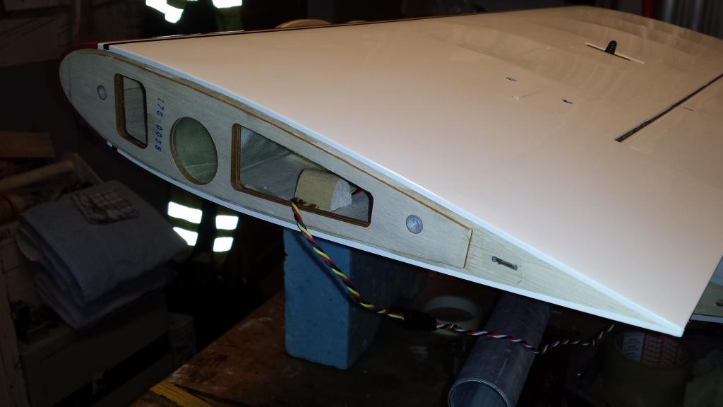

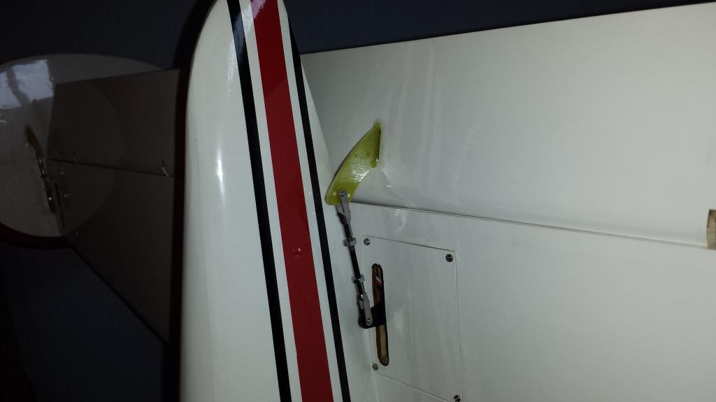

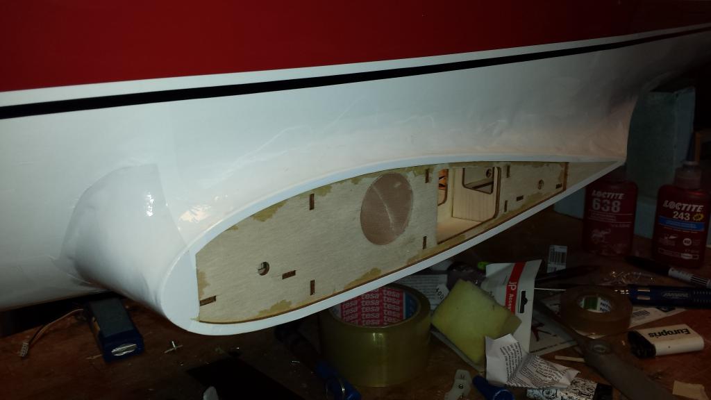

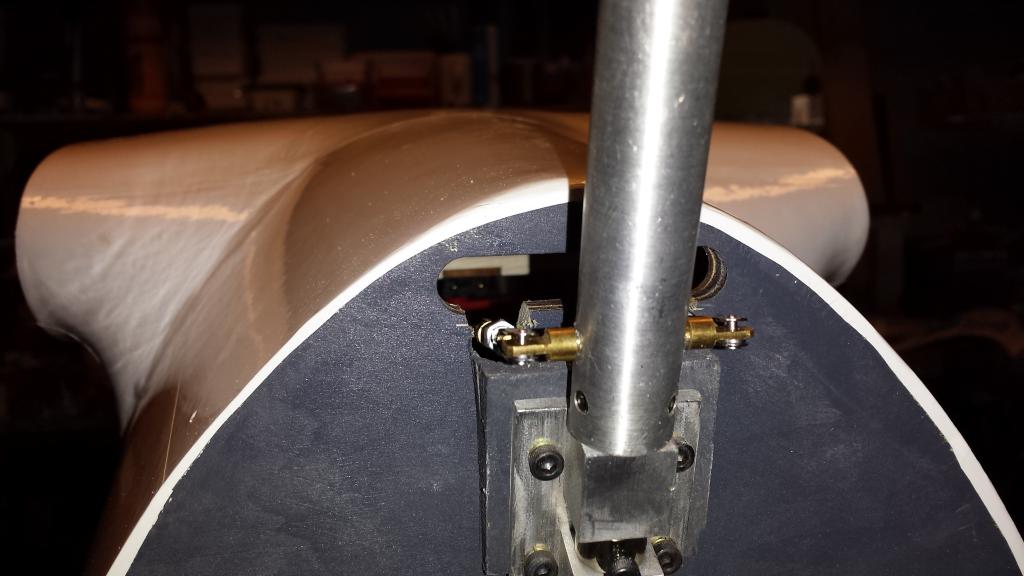

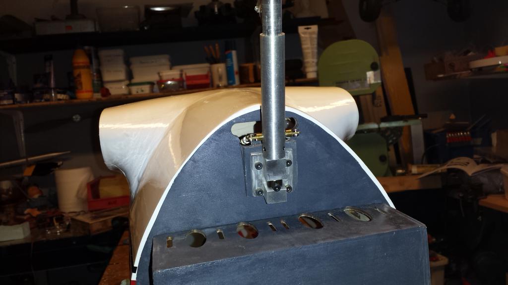

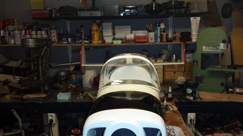

    Det eneste som jeg har måtte gjøre litt om er der som vaieren til nasehjulet går, den traff ikkje på retningen.
    I denne modellen er det plenti av plass.

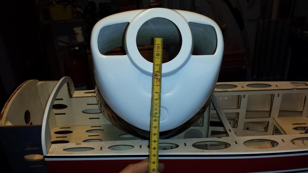

      Får du hele motor/potte inn uten å maltrakere cowling?
      • CubRune
        • Jan 2009
        • 992
        Det er god plass til denne motoren uten å lage hull.

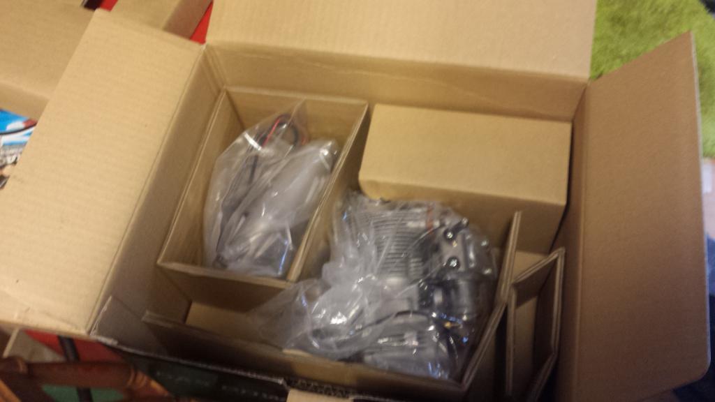

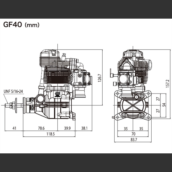

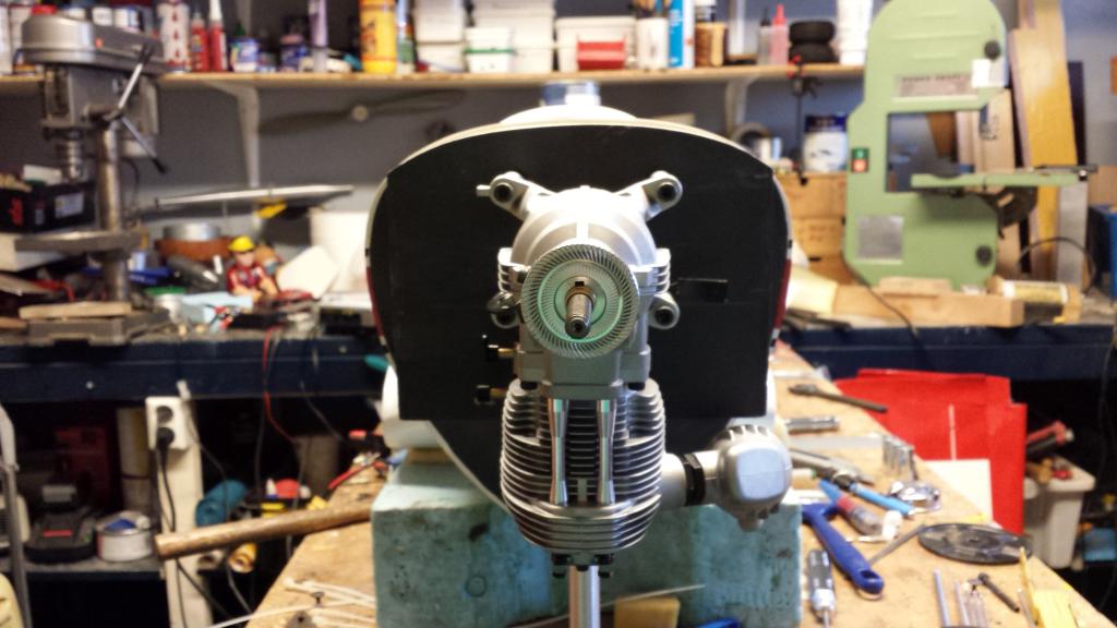

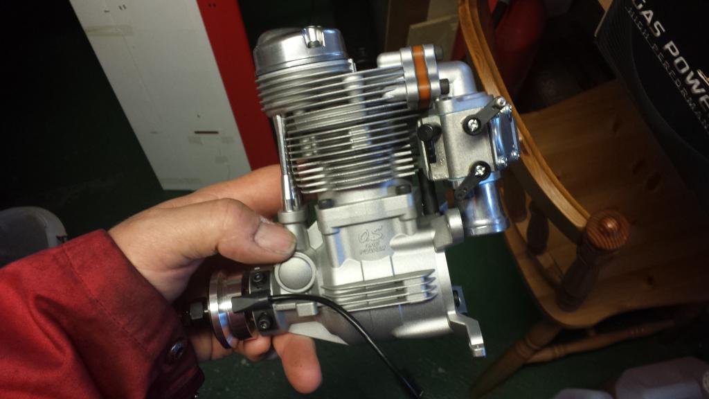

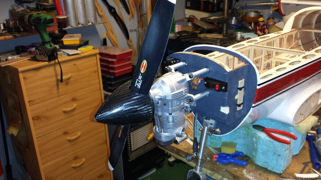

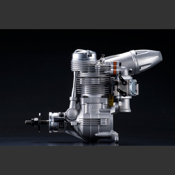

          Her er bare noen bilder av motoren.

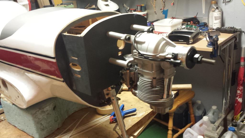

            Her kommer det litt flere bilder.

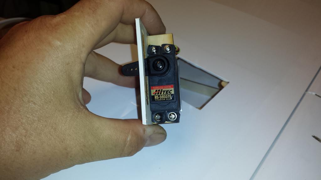

            Jeg bruker Hitec servoer rundt om på flyet.
            Hs 645 mg på naseleggen
            Hs 5125 mg på siderora
            Hs 5955 tg på balanseror
            Hs 7955 tg på høyderor

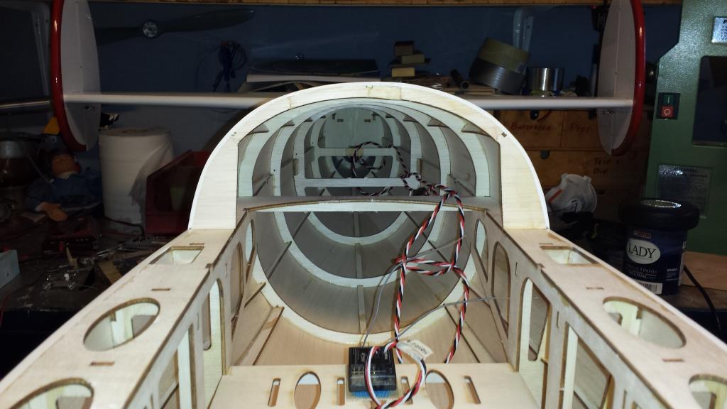

            Som dere ser så er det god plass både til motor å...... ja ressten oxo.

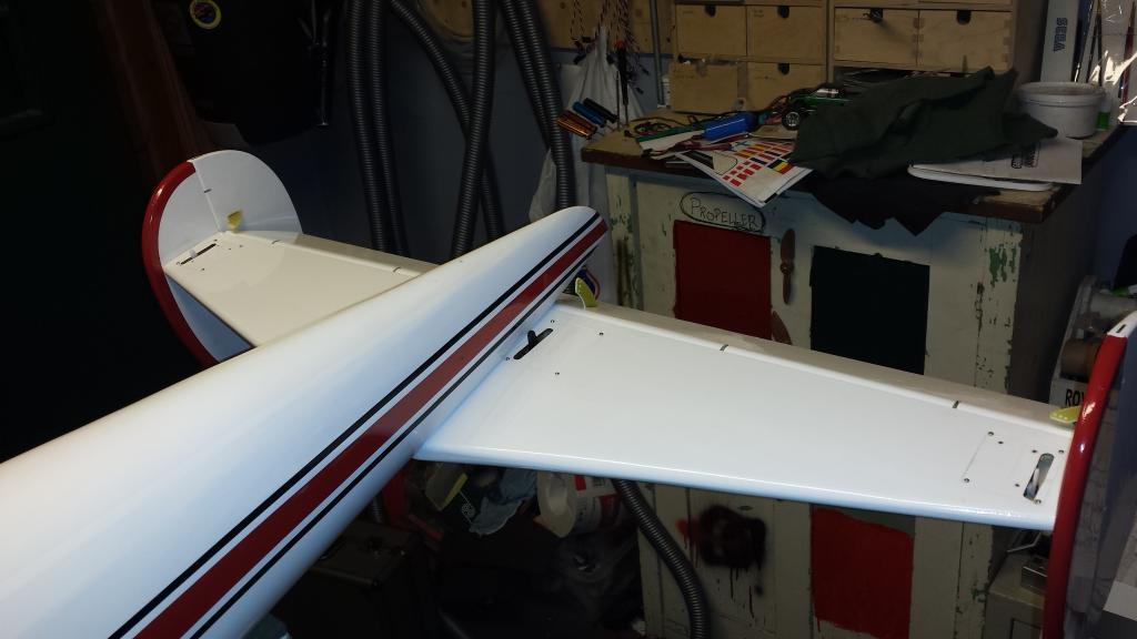

              Da har det blit noen timer i kjelleren i helgen oxo.

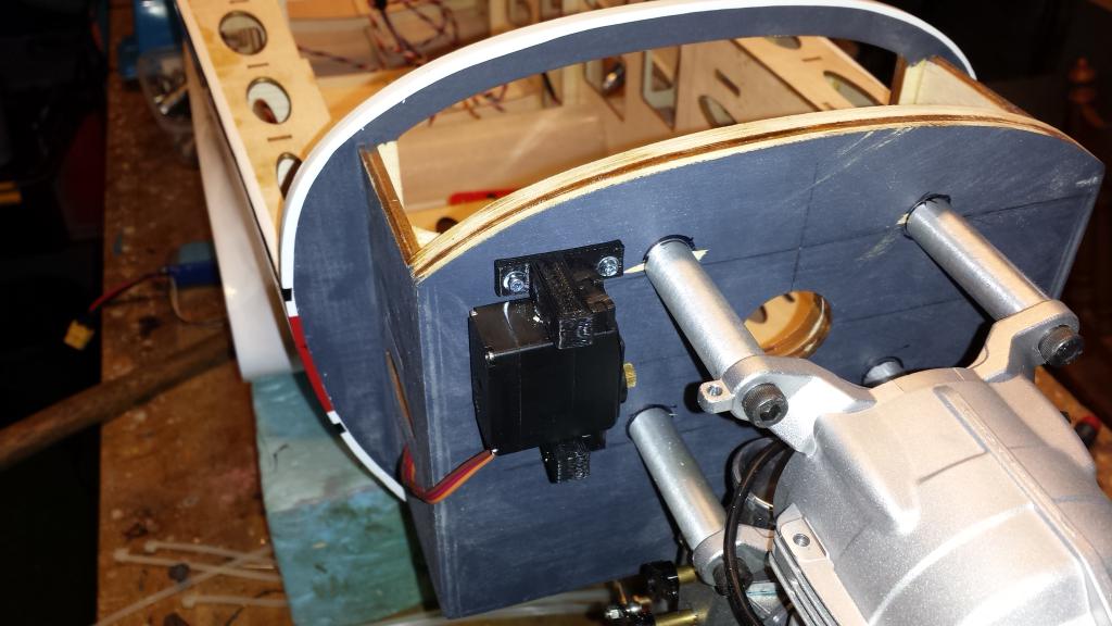

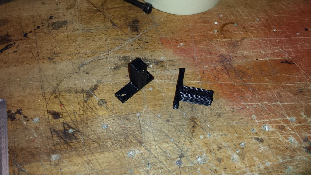

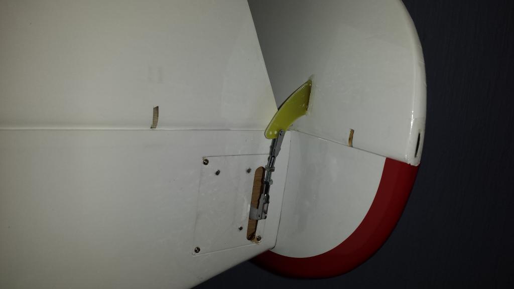

              Å lage servo fester med 3D printer er inngen dum ide, disse ble knall bra.

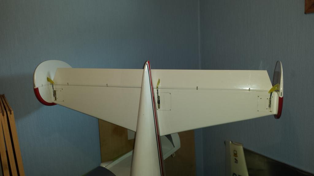

              Så noen flere bilder.

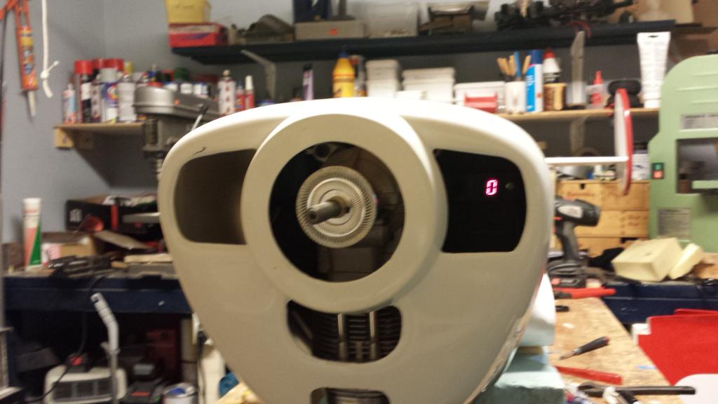

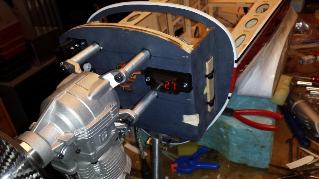

                Får du sett tachometeret der når du har på cowling da? Eller har du ikke behov?
                Ser bra ut i alle fall. Håper det blir maiden-video. Er jo litt spesielt fly osv...
                  Artig med litt uvanlige modeller - denne var jo fin! Fin motor også, liker at dem kommer med "ordentlige" fester i bakkant nå, og ikke disse som må på bukk àlla oldschool glow-motorer..

                      Her sees tachometeret å det er greit nok for meg.
                      • bardp
                        • 2473
                        Ser da ut til og bli en riktig flott model de her. Skal bli morro og høre hvordan den motoren går.
                        Synes vel det virker lit skumelt og skulle stå ret foran flyet for og lese av max turtall. Jeg ville vel heller hat den i copit.

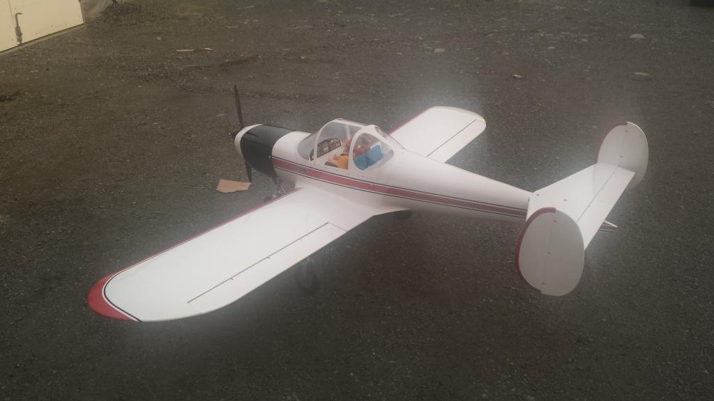

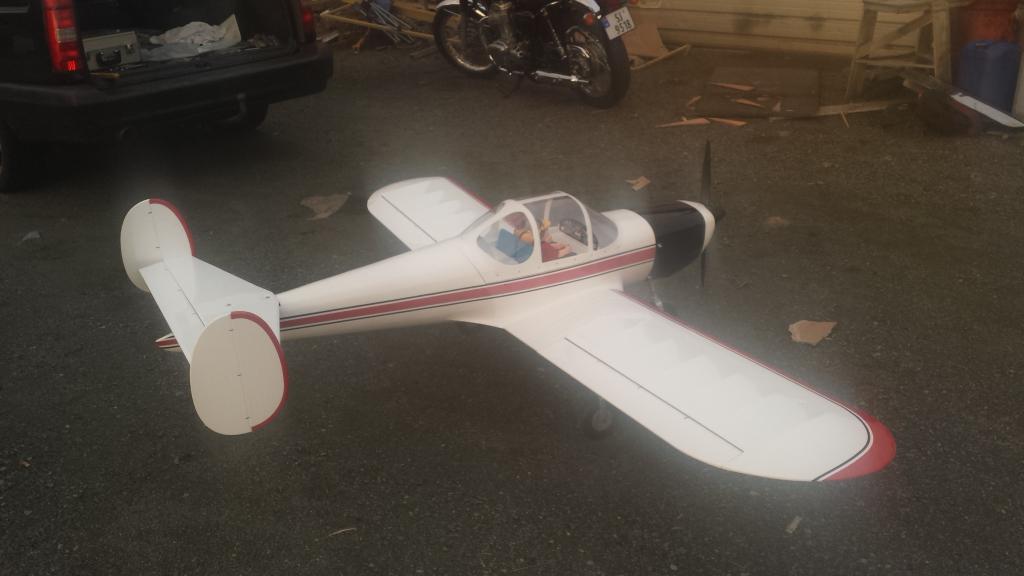

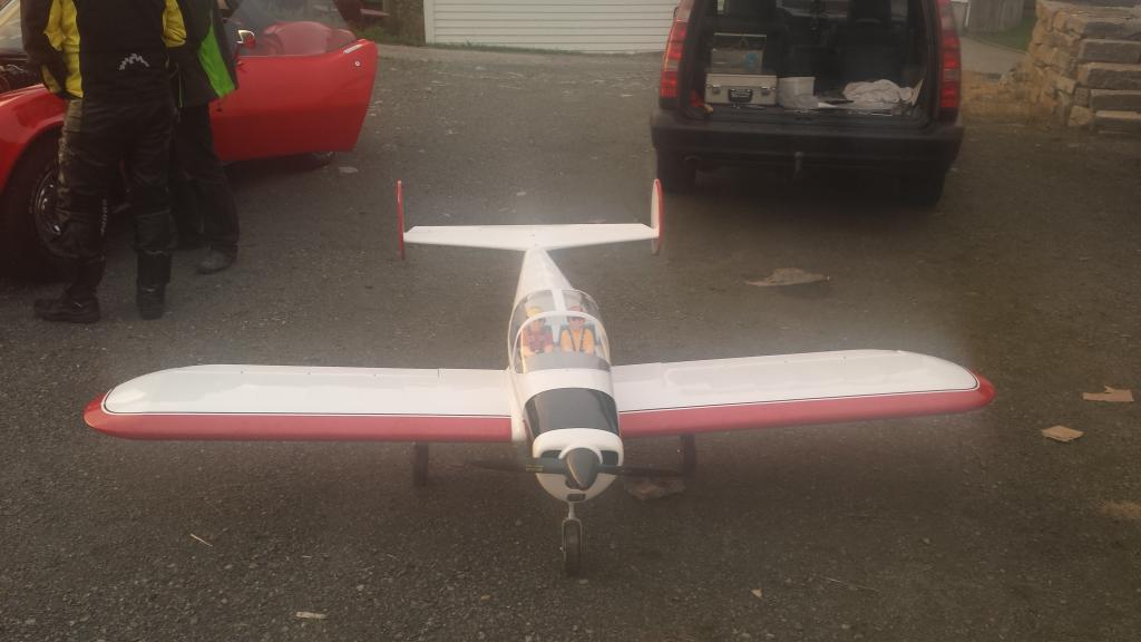

                          Da er modellen ferdig å eg håper på å få starte den i morgen på byggekvelden ute på Hagland.
                          Gleder meg til å prøve Ercoupe'n å skal se om jeg får lagt ut video.

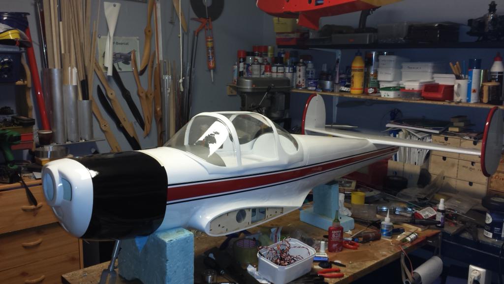

                            Her er det noen flere bilder.

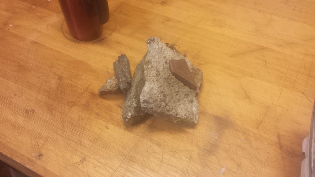

                            Dette er det som må teipes rundt motoren for å få den til å ballansere. 1175g
                            Da blir fly vekta 7,3kg
                              Ble tøft det der
                              Har du tatt høyde for erosjon og forvitring når du målte CG?
