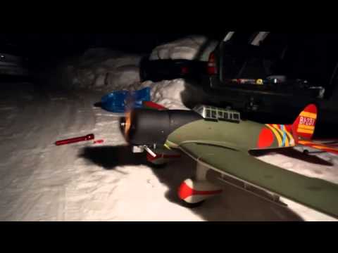

    litt testkjøring i vente på flyvær.
    Målte også thrust etterpå den er på 6.7kg og flyet veier 7.1kg så det bør da kunne fly ihvertfall

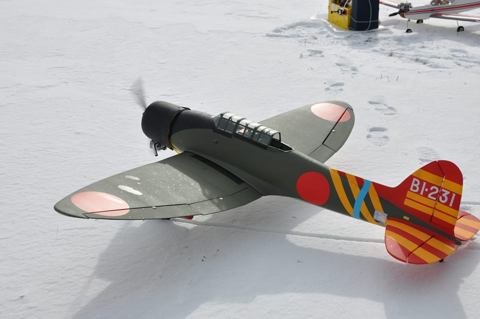

            valgte 12" stigning for å få litt høyere toppfart
            Her er noen bilder

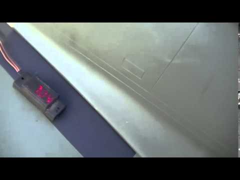

                  her er en video fra i dag. bruker her er 16x10 3-blader master propell. Det er den som har funket best på fly/motor comboen så langt. skal prøve å få tak i en biele 16x10 3-blader scala propell å teste det.

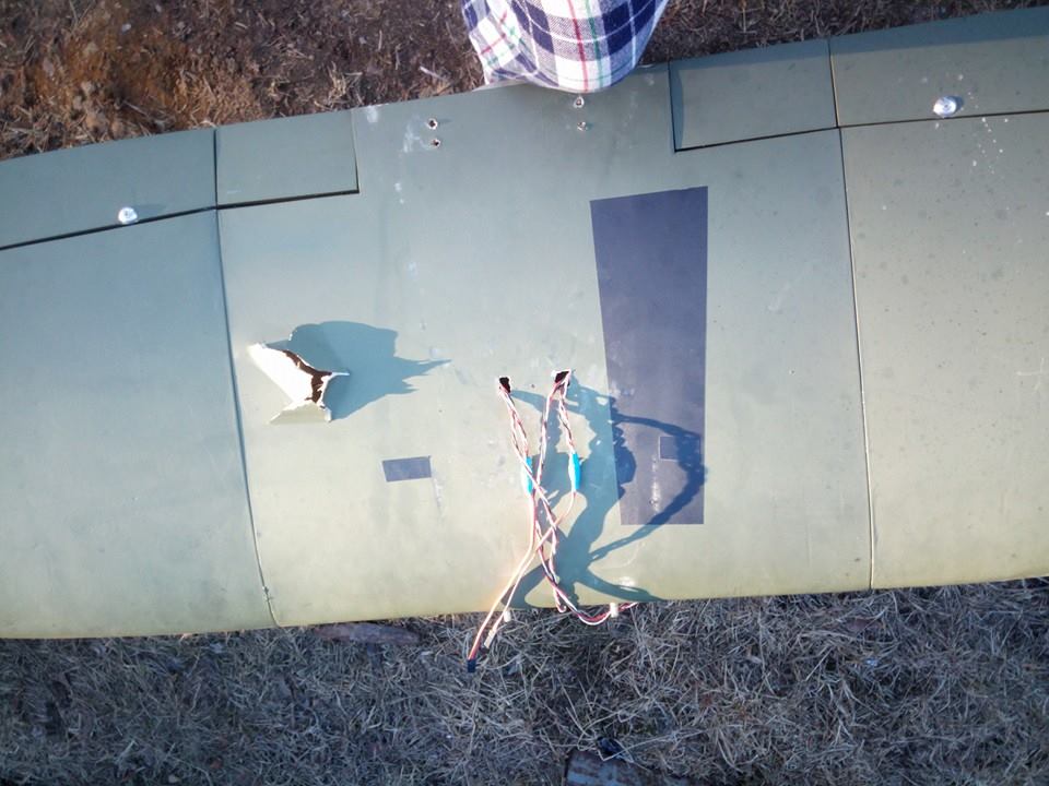

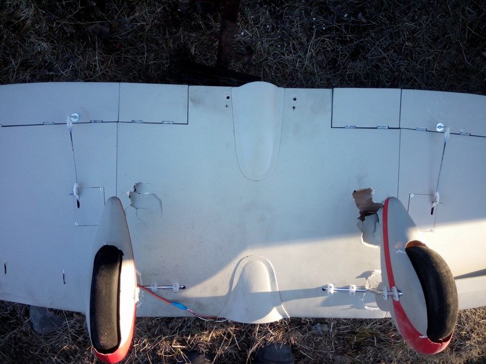

                    uheldig på fredag. Ene flaps servoen hadde tatt kvelden så jeg fløy uten å bruke flaps. Men det er omtrent umulig å få ned hastigheten nok så det endte i en kenguru landing hvor den spratt opp igjen landet på snuta. understellet som er omtrent like stivt som kokt spagetti ga etter og kjørte hjulkåpene gjennom vingen. den ene kom opp på oversiden også.
ID:	607626Click image for larger version

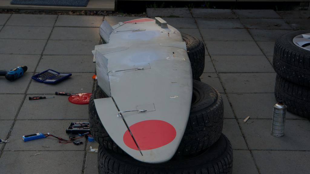

                    Har nå reparert sparklet og lakkert med grunning. lurer på hvilken farge det er som matcher den gråfargen på undersiden? har også montert nye flaps servoer.

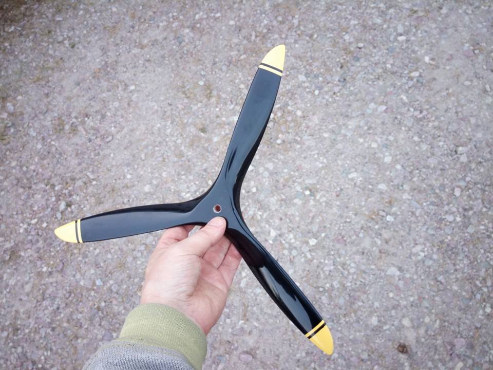

                      Fikk ny propell i posten i dag. biela 16x10. Den vil bli fin på denne
                      • #71
                        Prøvekjørte propellen på bakken i dag. ser lovende ut Få på covling og canopy så er den klar til helga.
