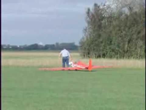

          Det er ikke luftbrems på min. Noe jeg savner veldig. Så bygg med luftbrems. Vingen på min ble i sin tid erstattet med planket isopor etter et seriøst havari. Har lenge fundert på om og hvordan jeg skal montere luftbrems, men det kommer nok.
          Det har vært flere motorer i min (naturlig nok på et så gammelt fly) Startet vel med noe sånt som en 60 2takt OS eller Super Tigre. Jeg har flydd med Saito 80 4t (80-tallet), slitt ut én OS fs 91 og nå står det en ny OS fs91II m/pumpe som jeg synes duger perfekt.
          Her er en flimsnutt med flyet i lufta
          Og "hun" er kledd i den vakreste "kjolen" slike modeller kan ha; solarsex, -eh -TEX

            Flott film, gir mere byggeinspirasjon det. Jeg lurte på om Laser 70 ble litt stort, men nå ser jeg jo at det er uproblematisk.
            Jeg bygger min med luftbrems ja, legger servoene i vingene så jeg slipper sånne tulleoverføringer i midtpartiet på vingen.
