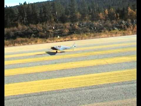

                            Da var jomfruturen unnagjort uten problemer, flyr helt nydelig, ble en liten videosnutt, skal prøve å få lagt ut senere i kveld.
                            Viggo

                                Både kamera og kameramann (meg selv) er av ussel kvalitet, i tilegg sleit vi begge med lav sol, men litt video ble det da.
                                En svært erfaren klubbkollega pleier å få gleden av jomfruturene på flyene mine, og han gjorde jobben i dag også.
                                Jeg fløy den selv etterpå, og konstanterte at den flyr fint på 1/4 gass, og loop/roll går som en lek, luftbrems var effektivt og forholdsvis greit å kontrollere. Takk til alle som har fulgt byggingen, nå lager jeg ny tråd på 1/3 flybaby.
