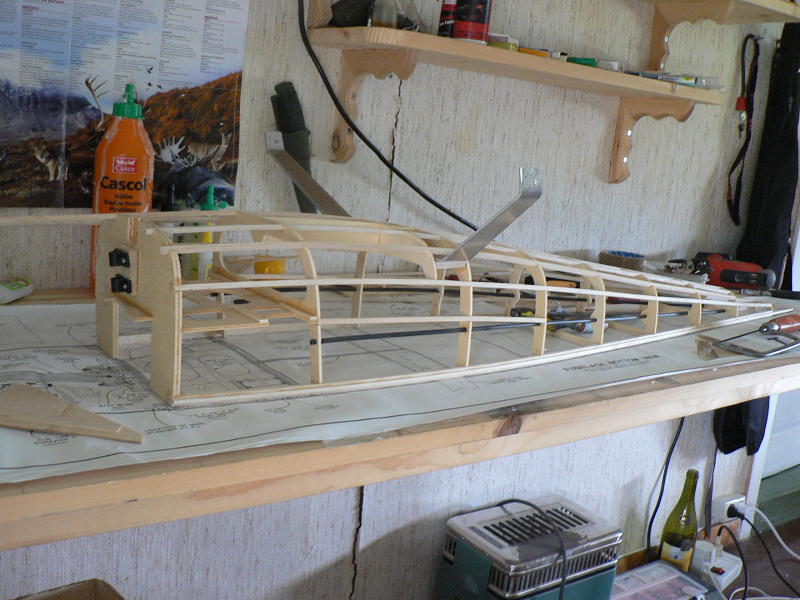

Top Flite Cessna 1:5

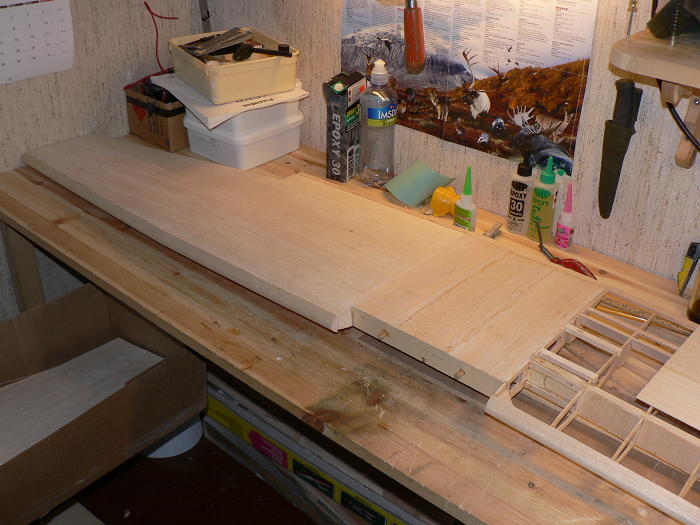

  • Kan fikse noen til i løpet av helga.
    Mvh Steffen Sund.
    Flyr bare rolige turer med en .40 size CUB fra Greatplanes

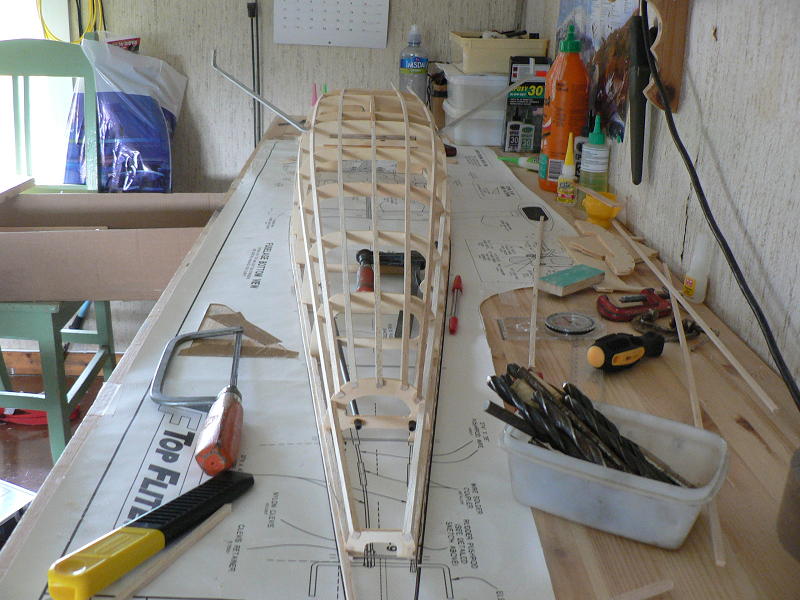

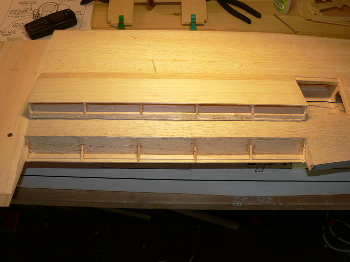

    • Noen flere bilder.
      Her er noen flere bilder av cessnaen
      Mvh Steffen Sund.

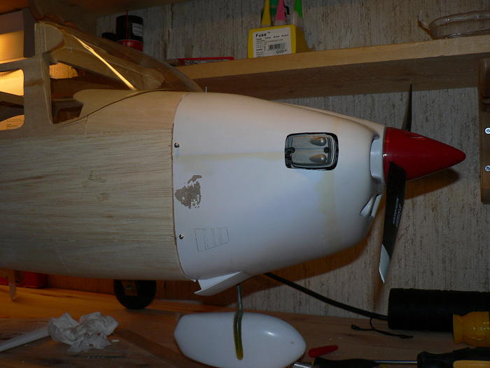

              • Dysenåla til motoren kommer til å stikke litt opp fra cowlingen. Der har jeg tengt på å kappe dysenåla ca 10mm. og borre hull og sette inn en liten unbracoskrue. Da får jeg bare får et lite hull i cowlingen til å stikke en unbr.nøkkel ned på dysenåla. Er det noe i veien for en slik løsning?

                  Nope! Løsningen din er ikke så uvanlig. De store skalagutta bruker slike knep for og
                  slippe uønskede ikke skalerte utvekster.

                  • Flott. Da holder det med at ventildekslet stikker litt ut på siden. Har det mye å si for kjølinga hvis dekslet lakkeres i samme farge som cowling? Det er kun selve dekslet det er snakk om.
                        Så og si neglisjerbar varmeøking i ditt tilfelle. Mange motorer er jo lakkert selv om det
                        er brukt spesiell varmebestandig lakk.
