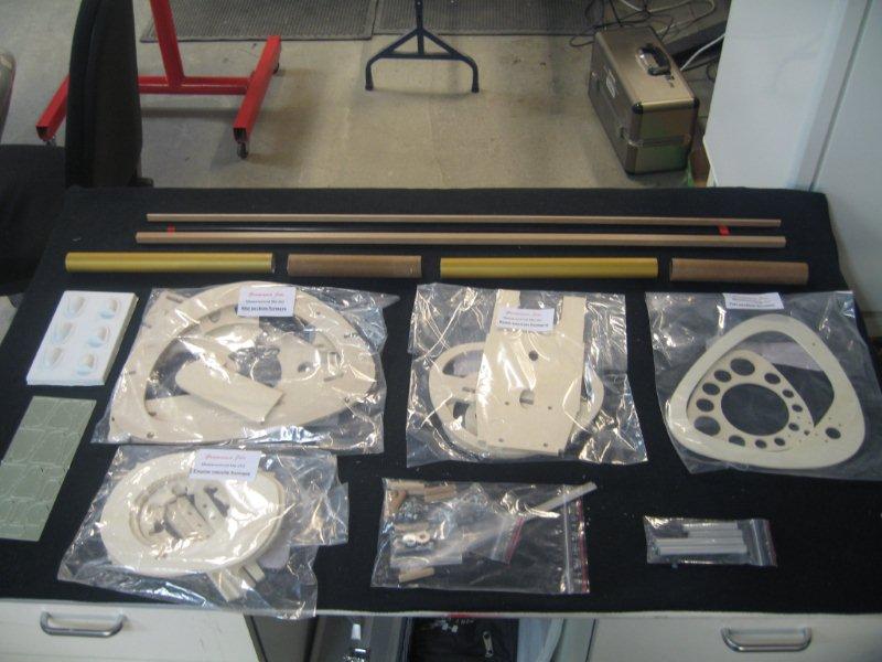

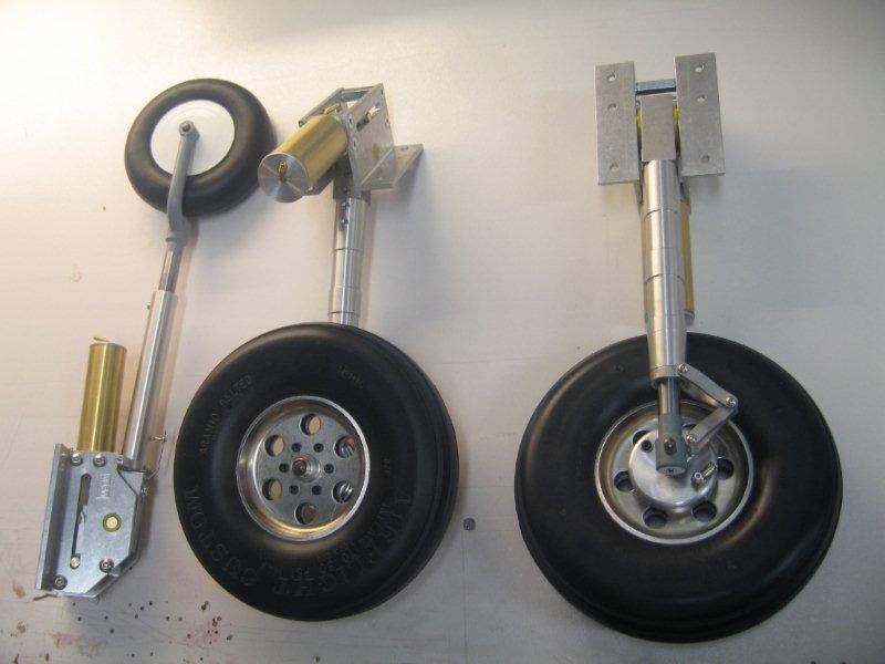

    Etter å ha tittet på settet må jeg si at dette er noe av den beste støpen jeg har sett. Og understellet.... Wabo kan dette med understell!

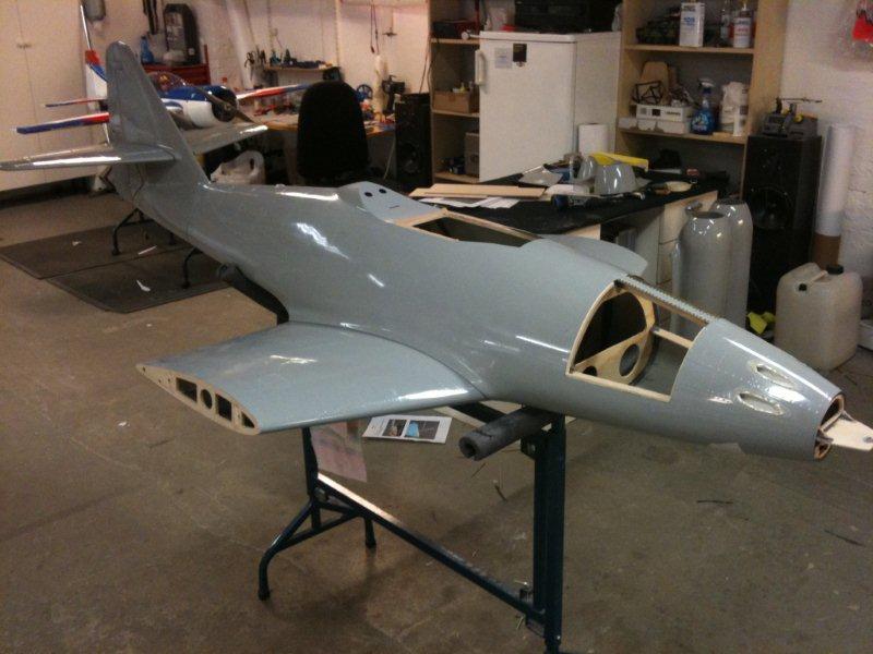

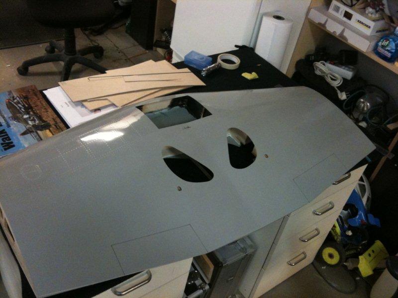

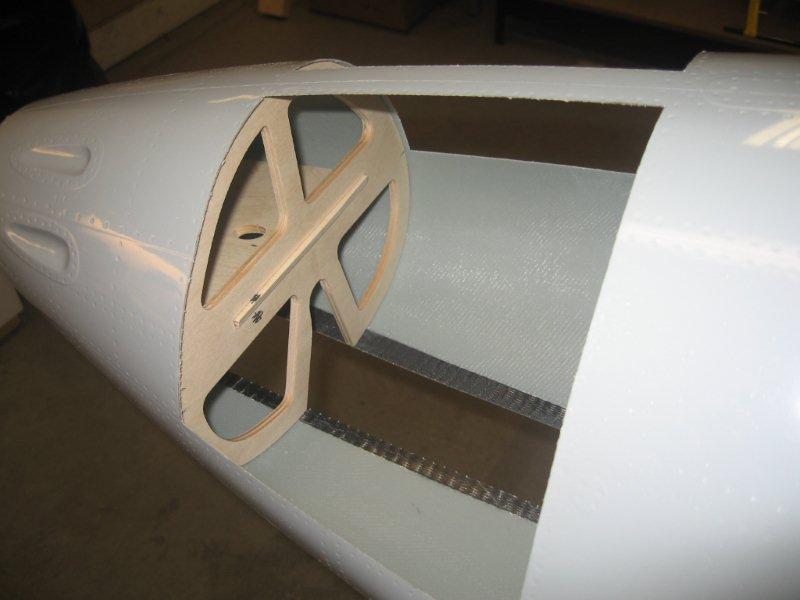

    Jeg har valgt å skjære ut lukene foran der kanonene sitter på orginalen, dette gjorde at jeg måtte lage et ekstra spant og tre stringere for å stive opp nesa. Lukene blir hengslet med de søteste pianohenslene jeg har sett (kjøpt her http://dreamworksrc.com/catalog/adva...2505&x=16&y=11 ) De blir skrudd med noen bittesmå skruer jeg har kjøpt her http://www.microfasteners.com/ Her har jeg planer om å lage kanoner og tilgang til radioutstyret.
    Halen og kroppen er delt for de som vil lage avtagbar hale for enklere transport. Flyet har en fæl tendens til å bli haletungt så jeg valgte å lime isammen greiene sånn at jeg kan spare inn litt vekt der.

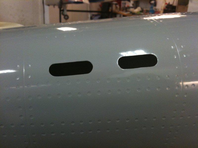

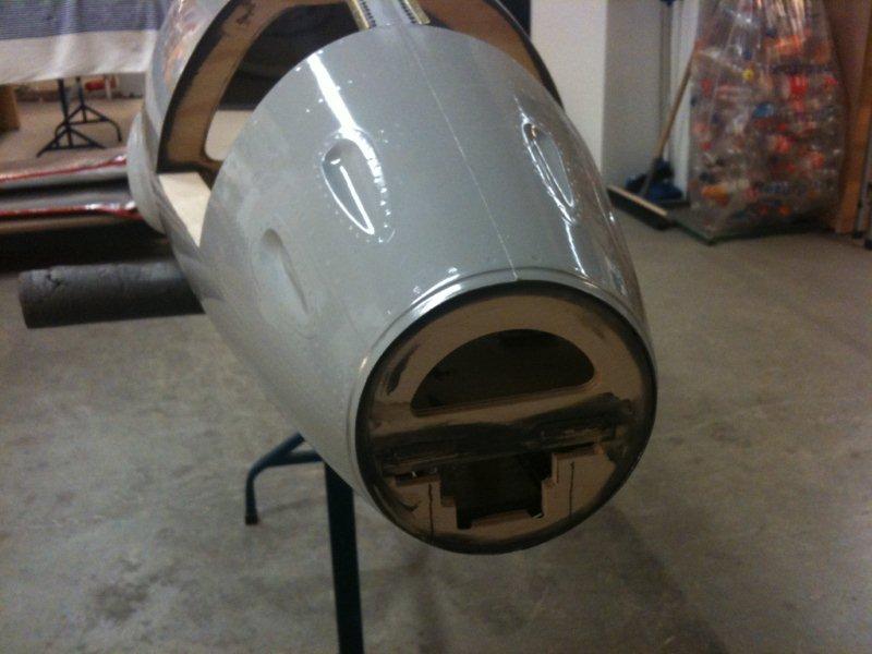

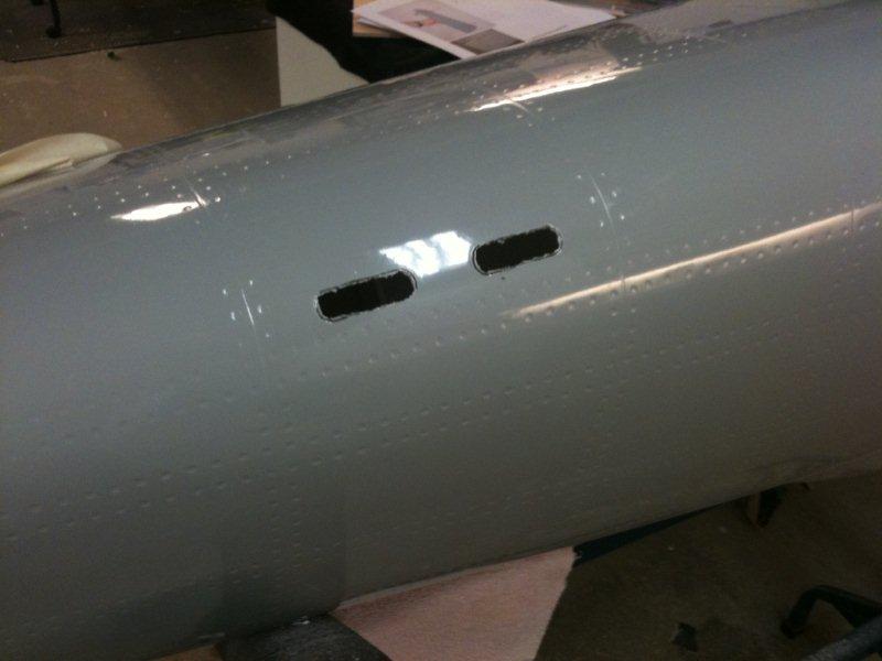

    På siden bak på kroppen sitter det utskytnings system for flarebluss som de brukte under landing med bestemte farvekoder for å fortelle at de var venn eller fiende. Dette er jo en skaladetalj jeg vil ha med, ikke fungerende da vel og merke.
    En av de vesentlige skaladetaljene som Grummania har fått med seg er at neseleggen sitter offset, dette er for å få plass til hydraulikksylinderen som drar leggen.
    Cockpiten har Grummania kommet med nå og den ser helt fantastisk ut! Uansett vil jeg prøve å lage den selv, syns det er dritgøy å fikle med sånt småtteri og det er jo verdt å nevne at jeg og sparer 4 høvdinger i prosessen. Dette kommer jeg tilbake til etterhvert.

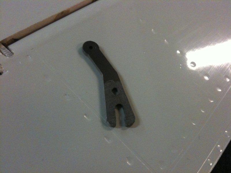

                Sånn skalamessig er overføringen til sideroret helt sjult, jeg skal ha pull-pull wire her så jeg måtte improvisere litt der wirene går ut av kroppen der bak.
                Dette var forøvrig mye enklere enn jeg trodde, brukte litt tynn aluplate (trykkeriplate) formet den rundt en skrutrekker og bretta og tøyde litt med en tang, og en hullpipe og en liten skrutrekker for å stemple inn skrue etterligning. Jeg må si jeg ble serdeles fornøyd med dette resultatet

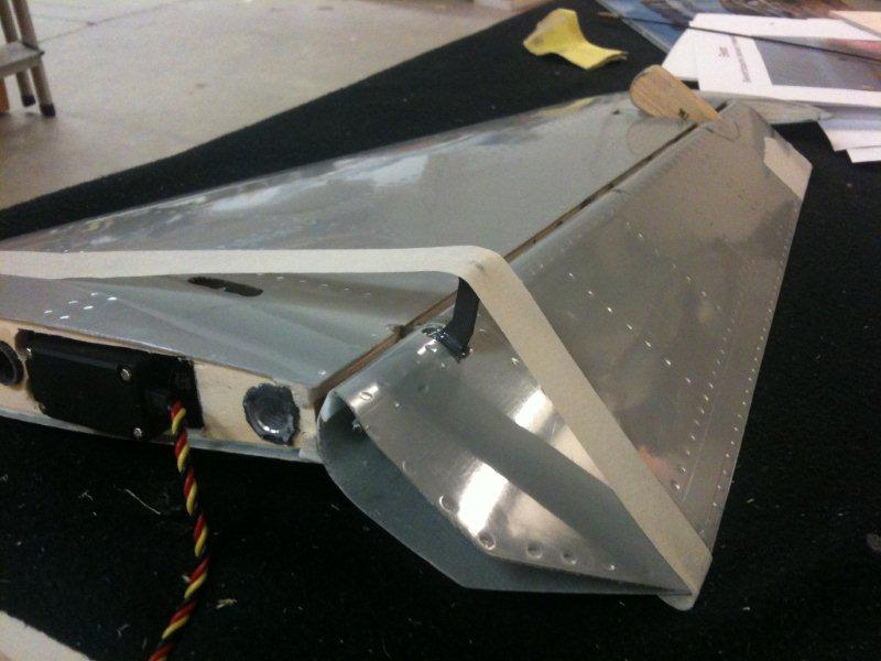

                Vekter på høyderorene har også kommet på plass, dette var ikke det ikke gjort noe med fra fabrikkanten.

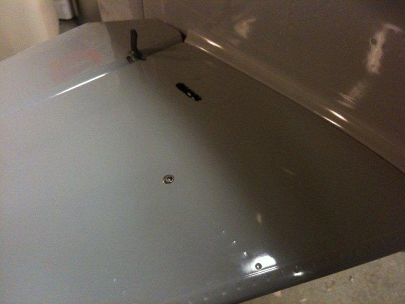

                Trimroret til sideroret har også fått stag.

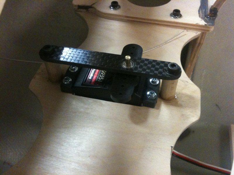

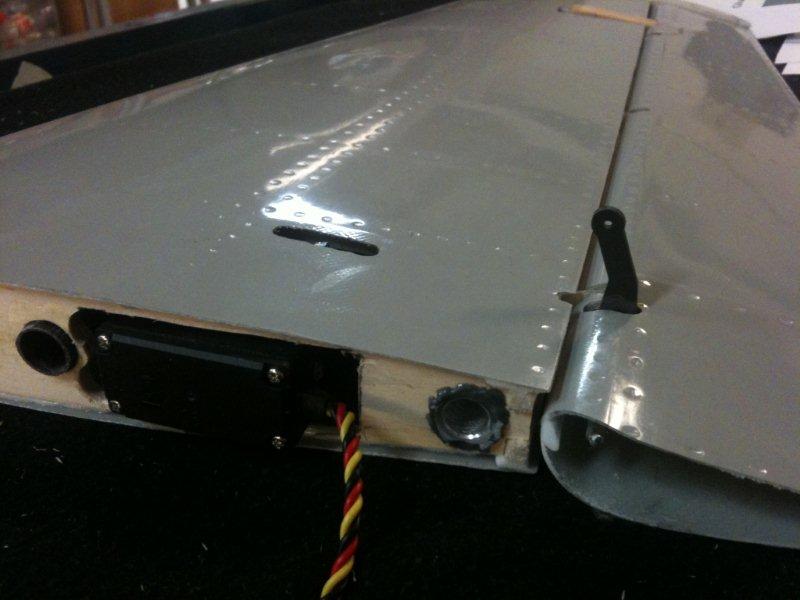

                    Jobber så støvskya står rundt meg om dagen! Midtseksonen er ferdig tilpasset med pinner i forkant og skruefester inne i hjulbrønner er forsterket. Lagde et skikkelig servofeste til sideroret sånn at servoen slipper å ha så mye spenn i akselen, wirene her må være stramme for å ungå flutter. Jobba litt med geometrien, sånn at wirene er like stramme uansett hvor sideroret står.

                      Høyderorene er nå ferdige. Hengslingen er med alurør og 2mm karbonstang, alle ror på flyet er forøvrig hengslet på denne måten.
                      Jeg måtte lage en brakett inne i stabben for å ha noe å feste servoen i.

                        hei den siderorsservoen var bare lekker,hvordan har du gjort det med servo skruen??er det bare en lenger skrue som hodet er fjernet på?.forøvrig tror jeg dette blir et jæ%& fint fly,lykke til videre.

                          Midtseksjonen kommer uten flaps. Jeg tegnet opp i panel linjene og skar de ut med denne osilerende Proxon sagen, den har 0,5 i bladtykkelse, det er omtrendt som å sage i smør. Må få kjøpt meg en sånn sag etterhvert.....
                          Må handle inn litt balsa for å fylle rundt flapsåpninger og stive opp selve flapsene.

                            Takk for det Terje, dette er noe deler jeg hadde igjen fra et X-Cell Fury helikopter jeg hadde for noen år siden. Dvs. lager med flens og denne skruen, mulig dette er en reservedel det er mulig å få fatt på

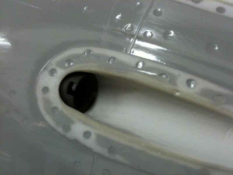

                              Kanonene er nå nesten ferdige, sånn sett utenifra ihvertfall..... Her brukte jeg pvc rør som jeg limte i kroppen og karbonrør som rør inn til kanonene. Legger ved et skala bilde også sånn at dere ser hvordan dette egentlig ser ut.
