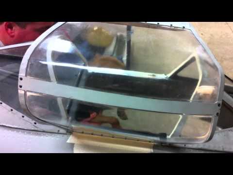

                  Da er det noen bilder fra gårsdagen. Valgte å bruke digitale 5245 servoer til trekk av canopyen og låsing.
                  Programmerte servoen til canopyen med speed 1
                  Da ser det ut til å bli "riktig fart på den, hele greie blir styrt av en sequenser for å gjøre det enkelt.

                          Er så å si helt ferdig med canopy`n nå, bare noen små justeringer og litt maling. Er ferdig med brettene til radiotilgang også.
                          Et par bilder og en liten videosnutt av canopygreiene
