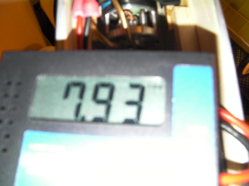

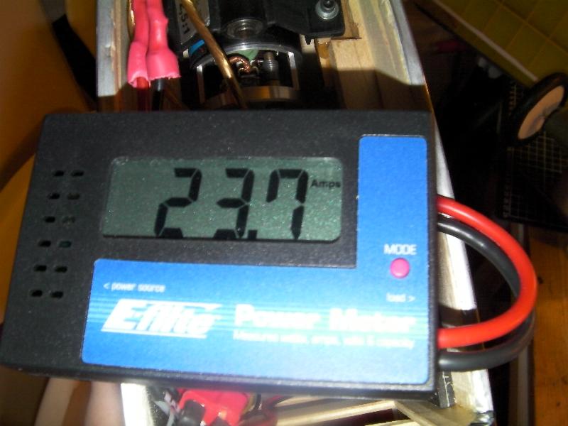

      Det blåste en del i dag, men måtte bare prøve. Det var vått på stripa. Ga fullt høyderor for å holde halen nede. Da jeg ga etter på høyderoret ettersom farten økte, tippet den over på nesa. Dette skjedde noen ganger, men prøvde så å holde litt høyderor, og da hoppet den en halv meter opp i lufta mens den seilte mot bakken, og det var en del sidevind så den havnet i snøfonna på siden av banen med brukket propell. Målte effekten da jeg kom hjem, og det viser seg at spenningen på Li-Fe cellene faller for mye med belastninger over 20 Amp.
      Skal bruke 3 cellers Li-Po på neste prøvetur, da det gir tilsammen ca 750 Watt istedet for de ca 400 Watt jeg har tilsammen med Li-Fe cellene.

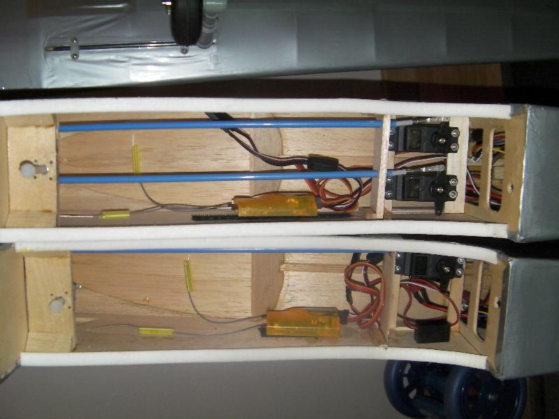

      Radioinstallasjonen med doble motagere. Flyklar på stripa Phoenix RC club.

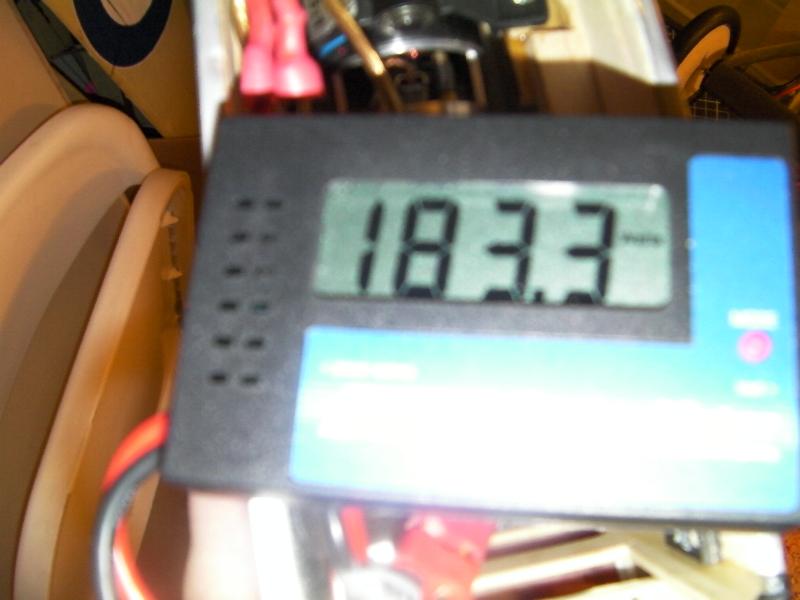

      Spenningen på 3 cellers Li-Fe etter noen sekunders drift.
ID:	578192 Click image for larger version
      Strømtrekket med 3 cellers Li-Fe Inn 183 Watt med 3 cellers Li-Fe

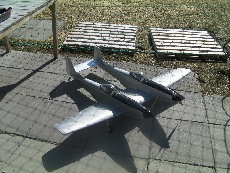

                    Bilder av Twin Mustangen i lufta + etterhvert film.

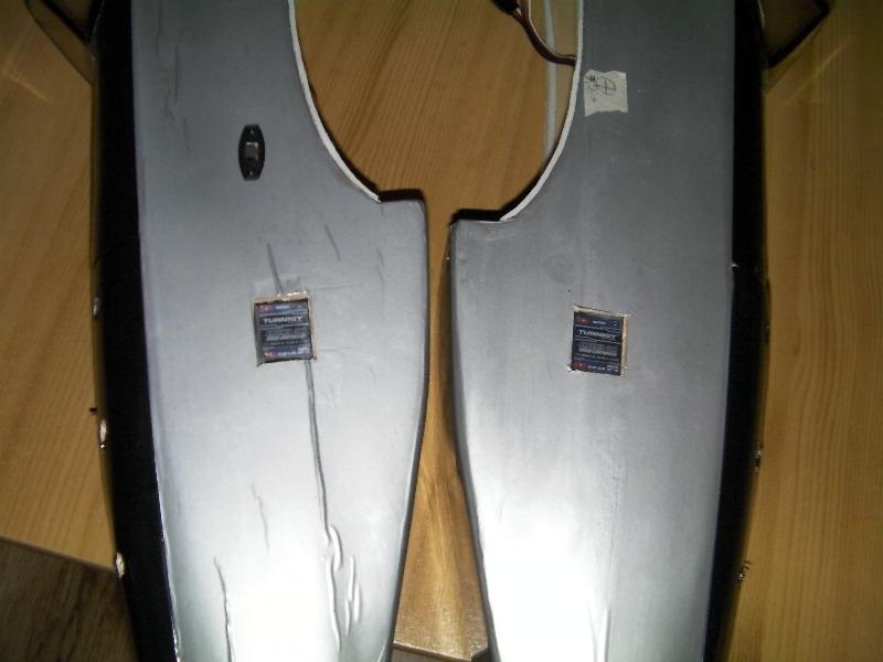

                    Var 2 turer i lufta på tirsdag. Har laget hull i siden så kjøleribbene på ESC får friskluft. Ble bedre, men en ESC reduserer effekten etterhvert, så det ser ut til at jeg må flytte ESCene på utsiden så de får nok kjøling.
                    Det ble film av den første turen, men jeg har problemer med å laste opp på Youtube. Har delt filmen i 4 deler på ca 30 MB. Prøvde å laste opp i natt. På morgenen stod måleren på 30 % upload, men måleren på mitt mobile bredbånd viste at det var latet opp ca 500 MB
                    Her er noen bilder til jeg får ordning på opplastingen:
                    Kjøleribbene på ESC.
                    Twin Mustangen i lufta.

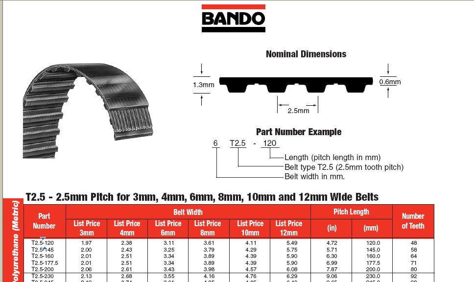

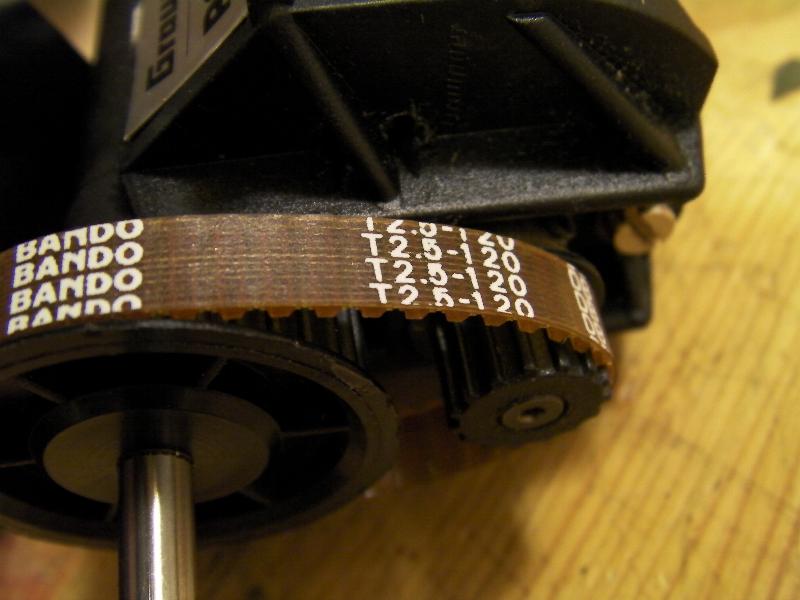

                              Tannreim 120 mm. Skaffes i Oslo området ?
                              Var oppe med Twinmustangen et par turer i dag. Før siste tur slo den nedi med propellene, så etter en stund kom det en lyd fra ene motoren, og den dro skjevt. Vel nede så jeg at den ene reima var så slakk så den hoppet over.
                              Trenger nå flere reimer. Noen som vet om forhandlere i Osloområdet ? Behøver sikkert ikke være Bando reim, men en med samme data: 2,5 mm fra topp til topp på tennene, 120 mm lang, 6 mm bred.
                              Det er ikke stramming på gearboksen, og en av årsakene til det er nok at det ville slite ut drevene da tennene på drivremma hadde kommet til å klive på tennene til drevene når den strekkes.

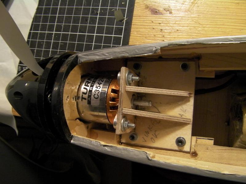

                                Da er det på tide å få montert outrunnere:
