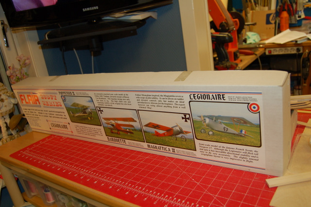

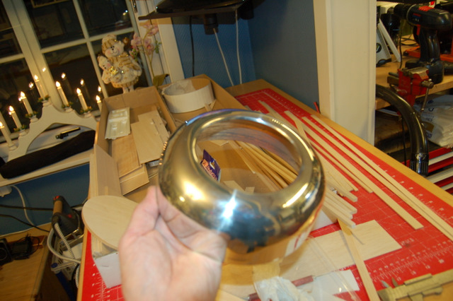

ID:	583498Tja, da tok jeg et byggesett som lå i hylla og var i ferd med å støve ned
              Når jeg ikke klarte å bestemme meg for en større oppgave blir dette en forhåpentlig enkel vinteroppgave såsant jeg ikke finner på for mye "oppgraderinger"
              Har tenkt å bruke pull-pull på alle ror.
              For FLAIR Legionaire (52" vingespenn) er jo egentlig en Nieuport 17 Scout som ble bygd i et utall variasjoner. Så det er bare å velge!
              Dette er et klassisk flishaug av et sett(min smak), har startet med vingene. Den nedre vingen har både V-form og "svipback" men var grei å bygge. Verst er det å måtte lese byggeveiledningen(ingen mann driver med sånt............)
              På grunn av kroppen min ikke tolererer lynlim mer har jeg investert i røykavsug og det funker supert.
              Øvre vingen er på gang og så langt ser kvaliteten på delene ut til å passe.......
