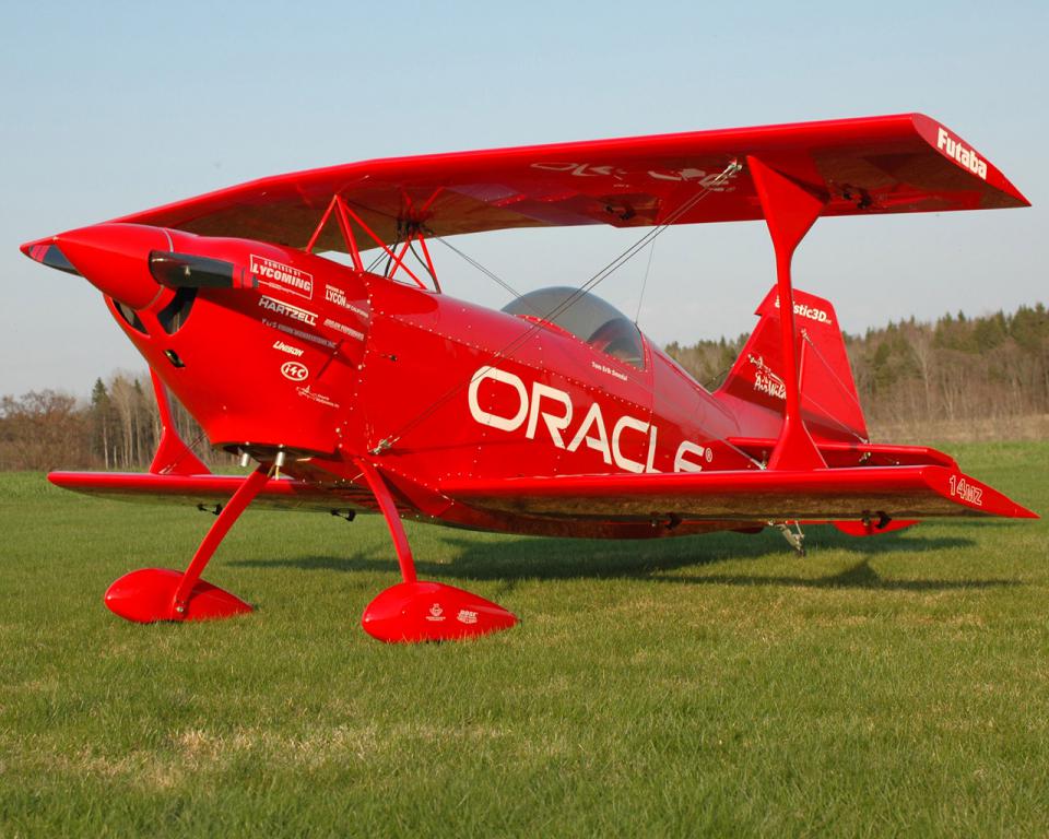

Det er på tide med det som sannsynligvis blir det største prosjektet i min modellflykarriere. Etter å ha avansert nokså fort fra trainer, via acro glow, til 100cc bensin er det på tide med et virkelig stor-prosjekt. Vi i Gullknapp Modellflyklubb har flere modeller fra den anerkjente produsenten Exclusive Modellbau i Tyskland. Mest kjent er kanskje Tom Erik Smedal sin 50% Challenger som du finner her:
MFN og med flest bilder på artistic3D.net Ellers har vi også en stor 1/3 Bellanca med 3.4m meter vingespenn, og en en Katana i klubben. Min modell blir meget lik den til Tom Erik. Dette skyldes for det første at en skalalik Pitts i denne størrelsen gjør seg utrolig godt i Ferrarirød, samt at to like slike fly i formasjon med røyken slått på, er et fantastisk skue. Forøvrig kan det ikke stikkes under en stol at Tom Erik sin Challenger utgjorde mye av motivasjonen min til å stadig avansere innen modellflyhobbyen.

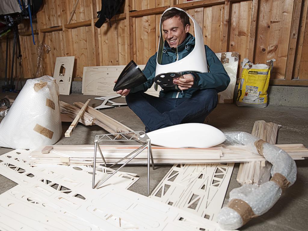

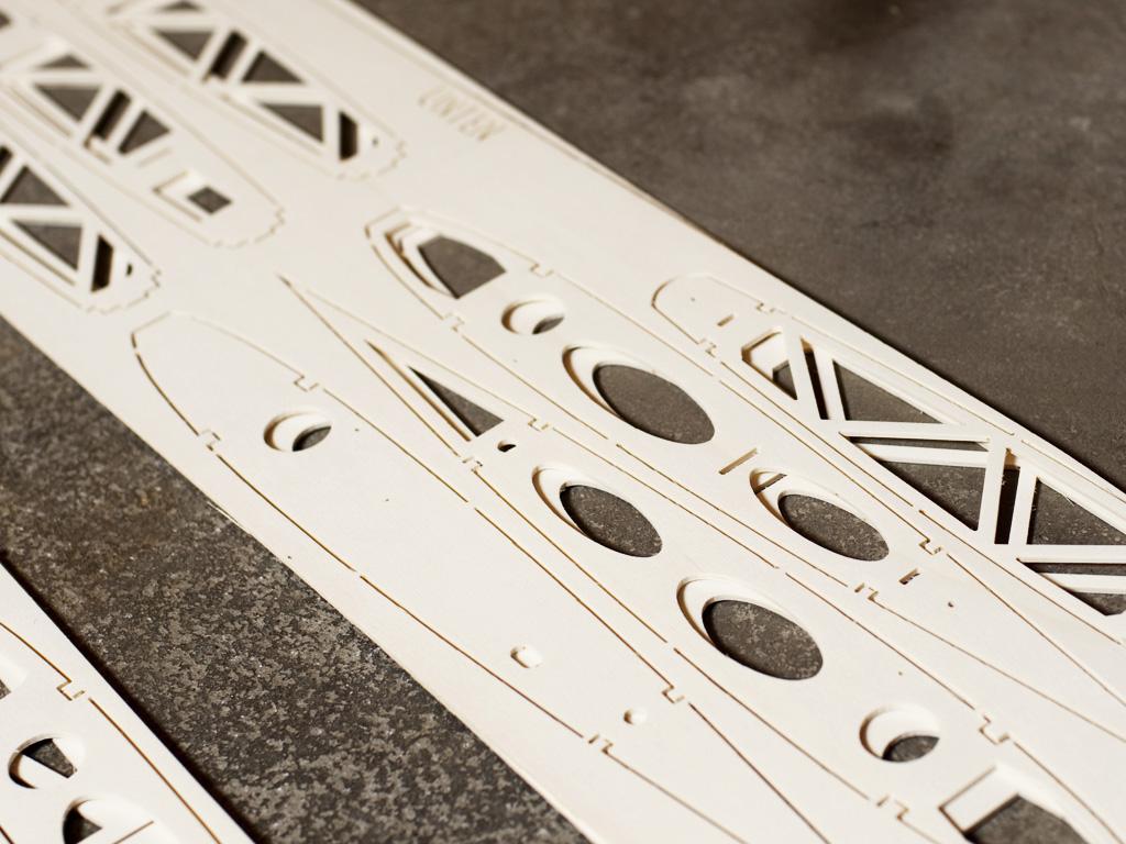

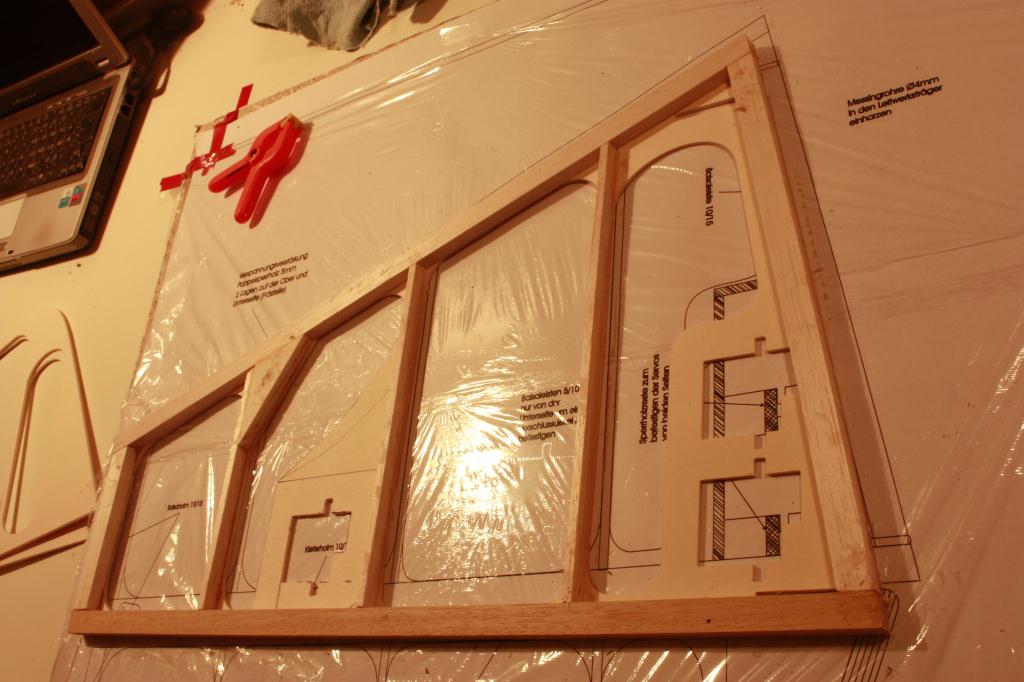

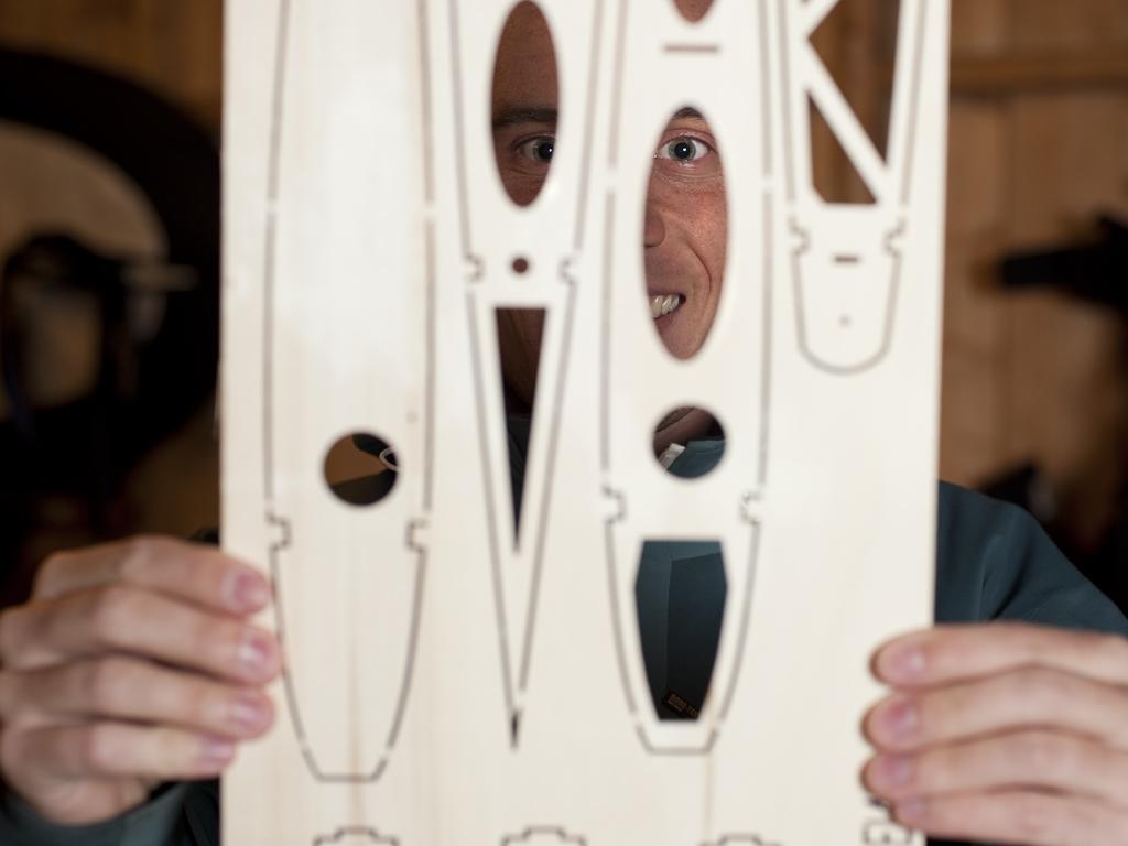

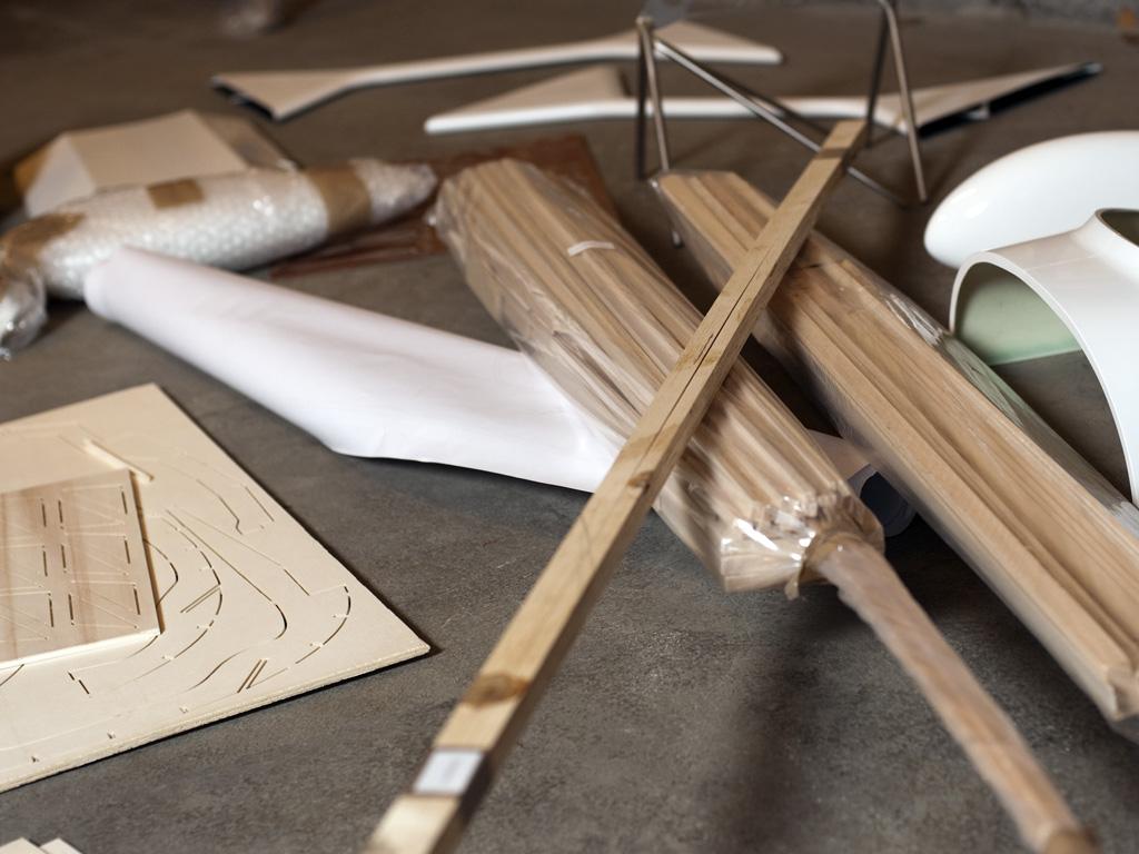

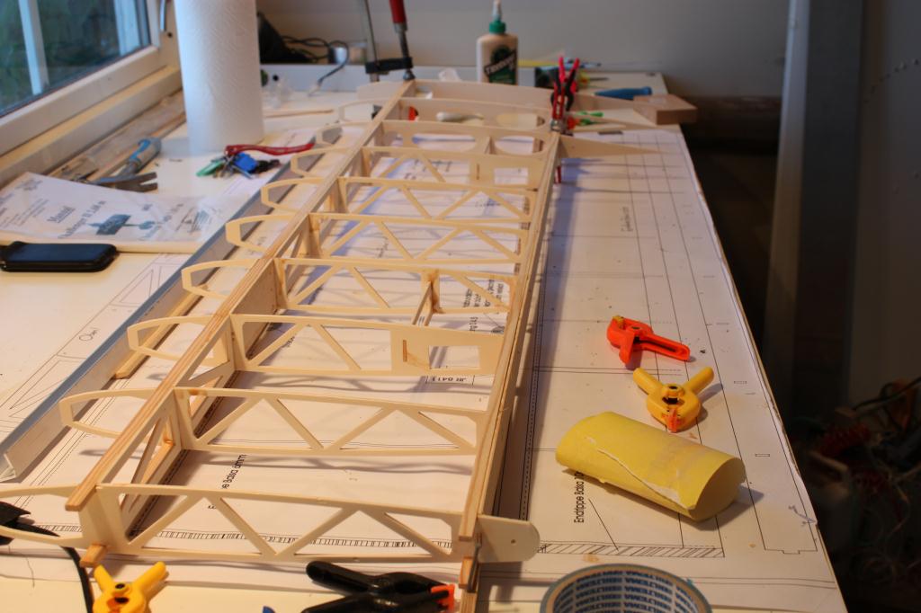

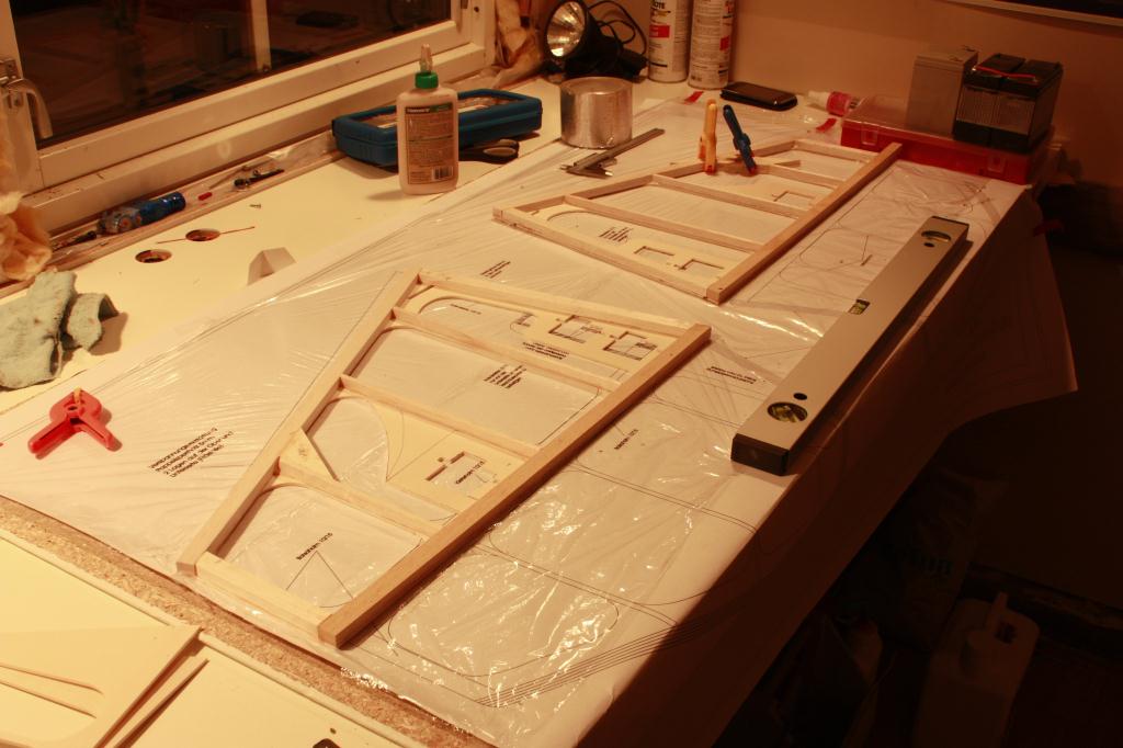

Flyet kommer i to store pappkasser. Én med cowling, cockpitglass og spinner, og resten i den andre. Det er omlag ti finérplater 100x40 cm med utfreste spant, og andre formgivende deler. Treverket er CNC-frest, og ikke laserskåret. Dette gir bedre limfuger, da ikke treverket er brent i alle kanter. Tett og fin kryssfiner uten kvist eller ulumskheter. I tillegg er det noen kilo med balsa og furulister. Støttene mellom over og undervinge, samt spinner er karbonfiber. Cowling, hjulkåper, hovedunderstell, halehjulbrakett, plater til kroppen er glassfiber.
I settet er det store fine deler som har bra passform, og er lette å jobbe med. Manualen er både engelsk og tysk, og det er bra. Den tyske manualen er oversatt på google translate-nivå, og krever kreativ tolkning. Derfor støtter jeg meg mye på den tyske, samt CD-en med store fine fargebilder av hvert byggetrinn. Dette blir et bra prosjekt! Mye blir helt likt til den tidligere tråden / beskrivelsen til Tom Erik og Nils Olav, men siden dette er såpass sjelden vare, tåler dere helt sikkert en runde til!
