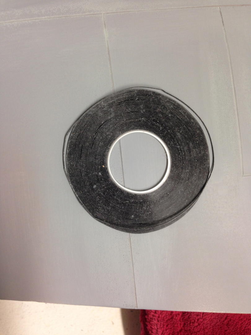

    tynn tape og mitt første forsøk på panellinjer

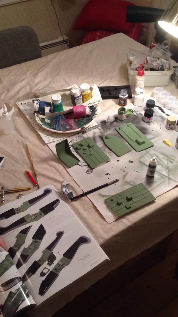

            I dag har jeg malt cockpit- interiør. Artig å prøve seg på forskjellige teknikker; weathering, wash osv.

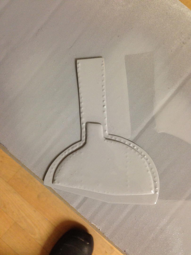

              Blir jo møkka lei av å pusse, så har jobbet litt med hjul-luker. Prøvd meg på rivets også , brukt trelim gjennom tynn kanyle, mulig det ikke er riktig lim å bruke, men ser ut som det holdert greit. trengte ikke tynne ut trelimet. Ikke kjempe-skala, men håper det piffer opp det totale utrykket til slutt

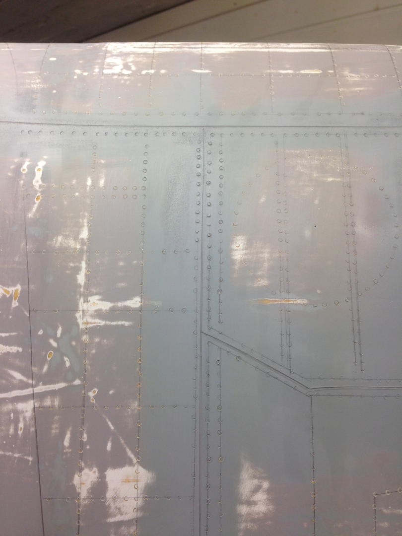

                  Tok for meg oversiden av vingen idag, samt startet på å tilpasse retracts.
                  Sikkert endel her inne som har brukt samme metoden til å lage nagler. Tidkrevende jobb, men man kommer nå inn i rytmen etterhvert. Blir spennende å se om det er verdt det etter lakkering.

                    Har prøvd å få litt liv på overvingen idag som du ser av innlegget, ikke blei det rett heller- sjanglet avgårde. Tok sin tid men håper det er verdt de 2 timene jeg brukte.

                      Brukte du bare to timer på det der da synes jeg det var vel anvendt tid ! Synes ikke du har sjanglet mere enn de gjorde på den ordentlige Spitfire fabrikken. Naglebilde fra MH 434. Dine ligner jo veldig bra synes jeg og det er jo slingringsmonn ser vi.
