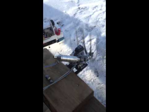

      Montert ny topp, ventil- avst trengte ikke etterjusteres. Bruker her en 13x9 APC, men kommer til å prøve MAS 14x6, ser at det er en ofte valgt propell til denne motoren på warbirds. Kommentarer til max turtall? høres ikke helt riktig ut, og har ikke turteller.

        God lyd det det..
        Har selv en en ASP '91.. kjører en 15x8 på den.. så det bør du nok godt kunne dra på en OS.
        Bytt gjerne propell til ASP, eller noe tilsvarende.. De har bedre effekt enn MAS. Det er ihvertfall min erfaring.
        Fordel med MAS er dog at de tåler noen nose-over og det kan jo skje på en warbird.

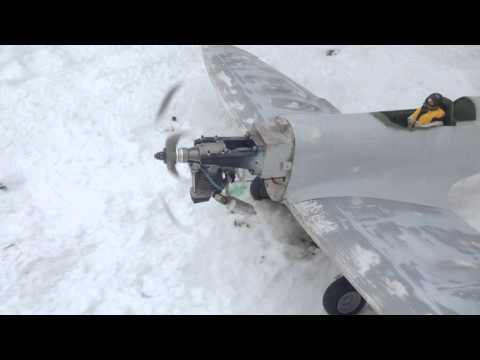

                Testkjøring av motor montert i flyet, med ny propell apc 14x7. Fikk turteller i posten idag, så det blir spennende å sjekke ut.

                  #68
                  Den går jo superfint den motoren. Imponerende 3d printing av eksosrør. Riktige sveisesømmer tror jeg. Ble dønn misunnelig på dem. Har tenkt litt på å få montert slike fishtail rør sjøl for da stemmer det med norske mk9 Spitter de fikk i 43. En kar i Ungarn var det vel.. kan visst lage noen i 1/4 skala som passer MR Spit for en rimelig penge.
