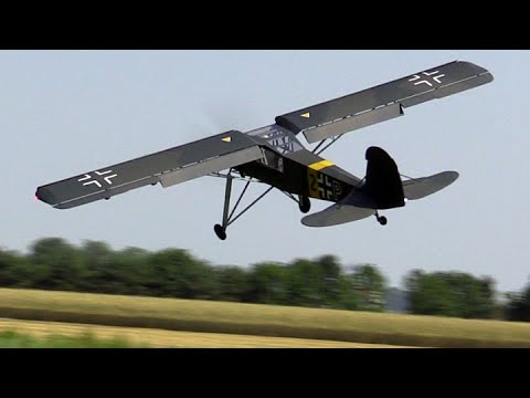

    Da har vinterens prosjekt kommet i hus, 1/4 skala Storch fra Storchsmiede i Tyskland, rett og slett ett fantastisk byggesett, gleder meg til å sette i gang. 356 cm i vingespenn, ca 250 cm lang, 14-15 kg, motor: Roto 4-takt inline.
    Vurderte lenge Severin sin Storch, men den er noe dyrere og er dessverre ett stykke fra på skalalikhet, fikk ett veldig godt tilbud fra den Norske importøren, men å legge så mye penger og jobb i noe som ikke blir "bra nok", det ville jeg ikke. Jeg har jo en Newman 1/5 Storch som er svært skalalik.
    Storchsmiede er semiskala og har mye enklere cockpitløsning, men det er greit, for her er det flyegenskapene som er i fokus, se på vedlagte video.

    Spennende, her MÅ følges med. Kom gjerne med masse bilder og beskrivning under bygget
      Den så nydelig ut. Gleder meg til fortsettelsen
