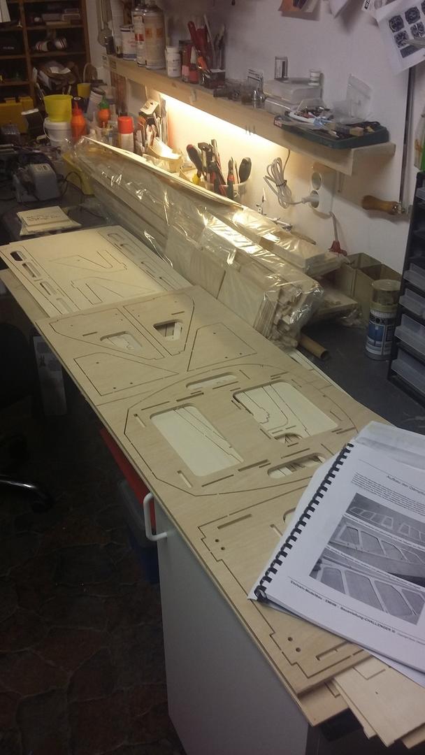

    Tenkte å legge ut litt bilder av mitt neste prosjekt, dette er et sett som eg kjøpte for et par år sidan og som no er vel på tid og begjynde på
    Eg lover ikkje noke supersonisk byggefart på dette prosjektet, men eg skal i alle fall oppdatere med bilder etter kvart som prosjektet skrider fram

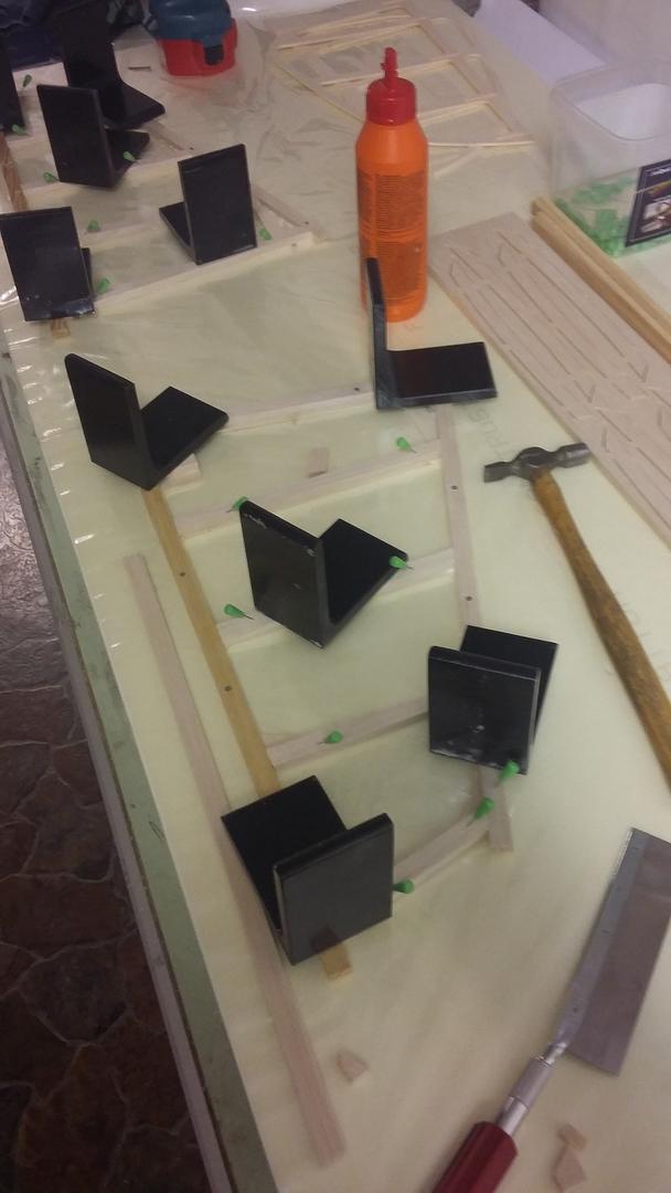

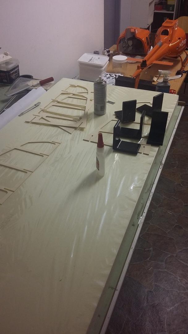

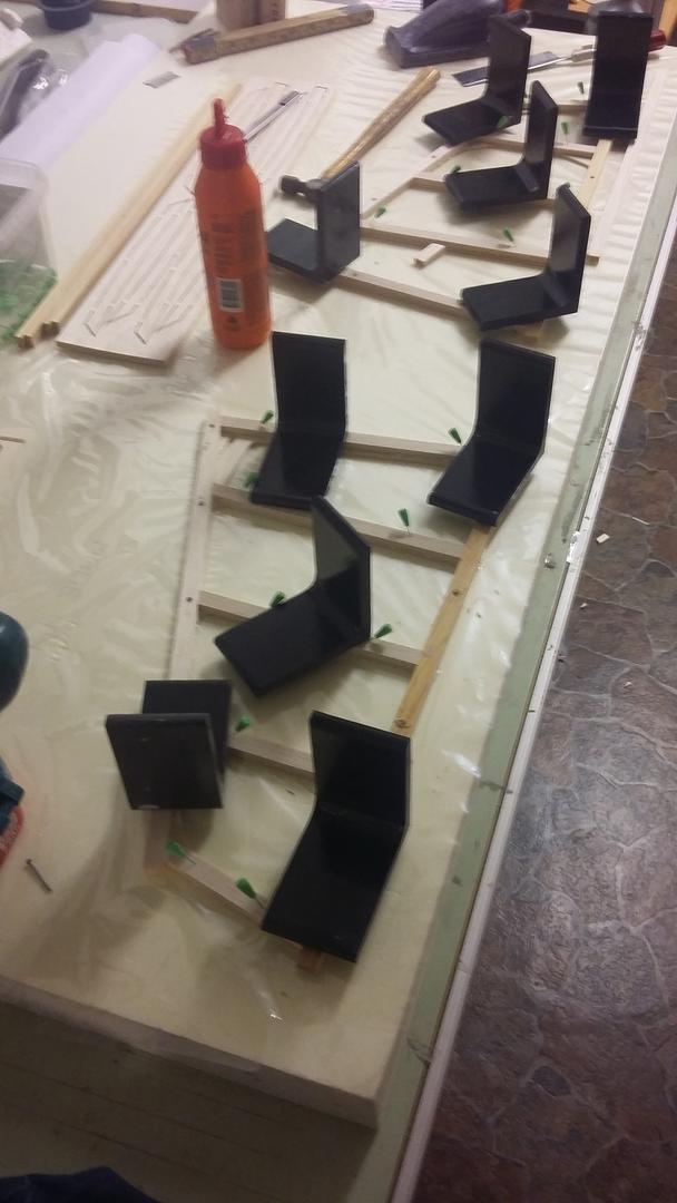

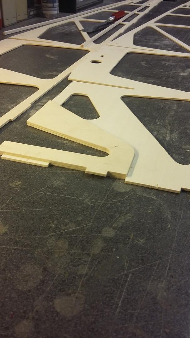

ID:	616849En og del fliser å lime i hop dette her

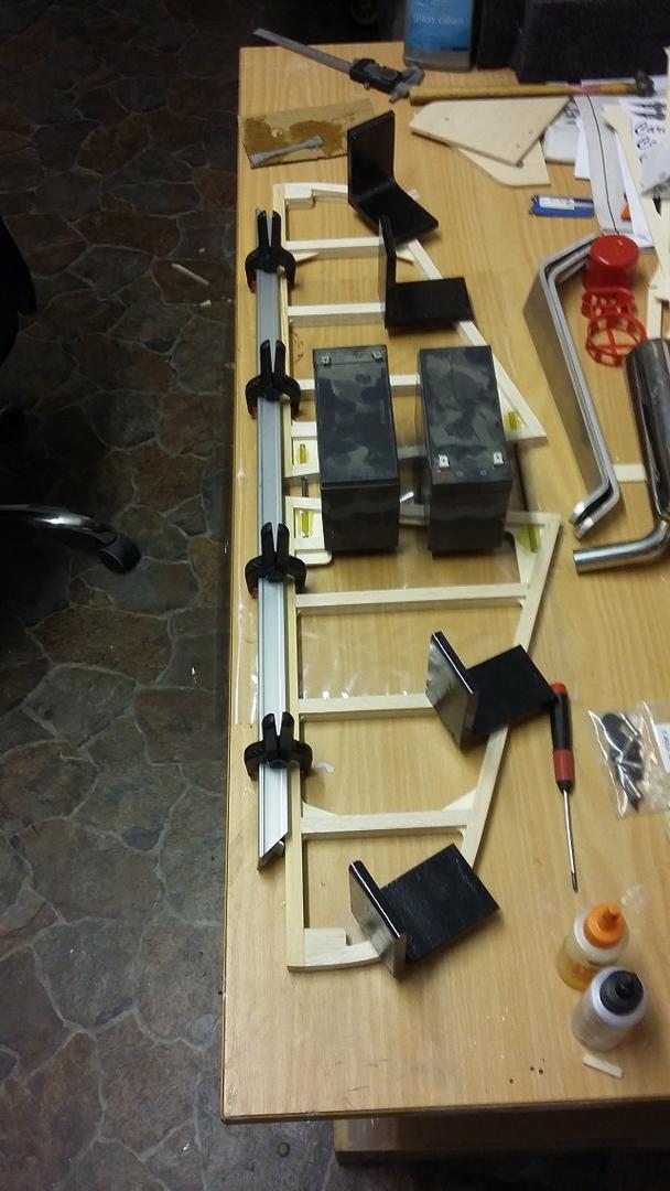

ID:	616851Click image for larger version
ID:	616852Transport skade, så litt reperasjons liming måtte til

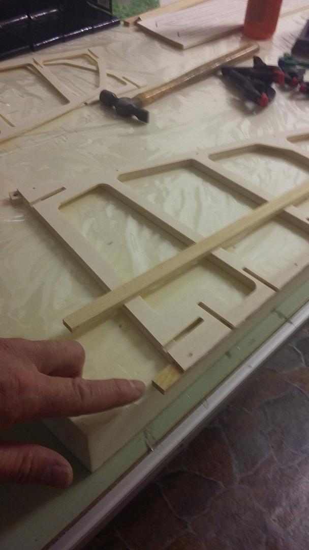

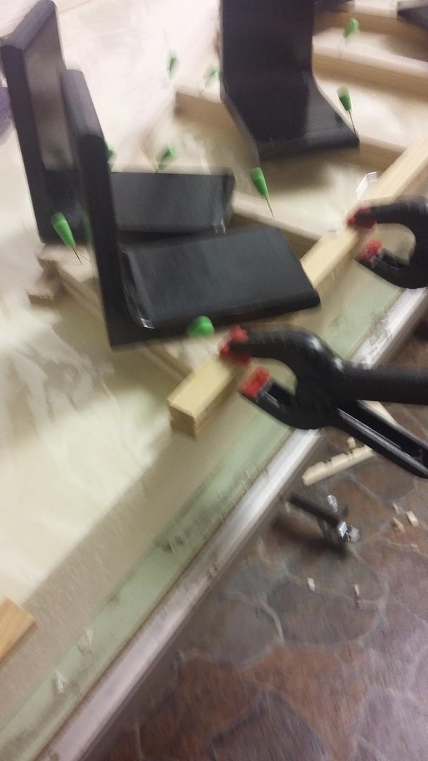

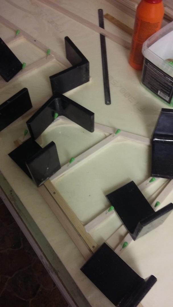

      Fant ut til slutt at de kun er bakerste lista som skal vere furu, blir litt gjettning når byggeveiledninga kun står på tysk, men takket vere gode bilder og Google translate så årner det seg.

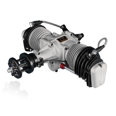

          Modellen har et vingespenn på 2,20
          Har gått til innkjøp av en Vallach 120, liker veldig godt lyden på denne motoren

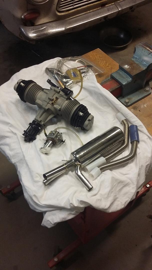

              Et bilde til av motoren in the real ting,
              Tenkte å starte motoren i benk for innkjøring ,før eg monterer den i flyet

                Det der blir nokk bra. Har 210 cc versjonen med tilsvarende potte. Beste modellfly motoren jeg noen sinne har hatt.

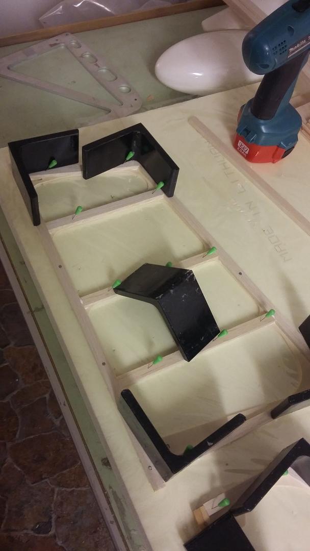

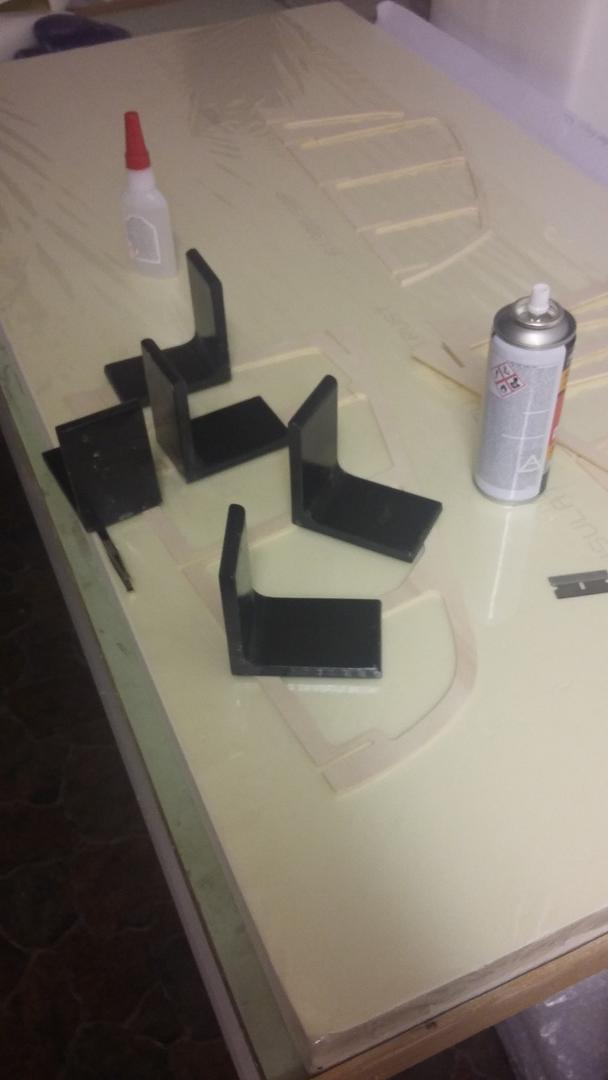

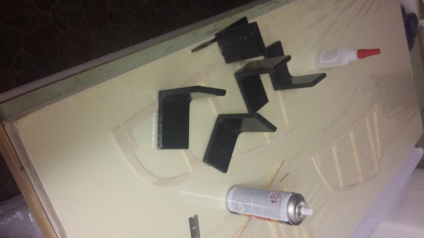

ID:	616860Click image for larger version
ID:	616861Click image for larger version

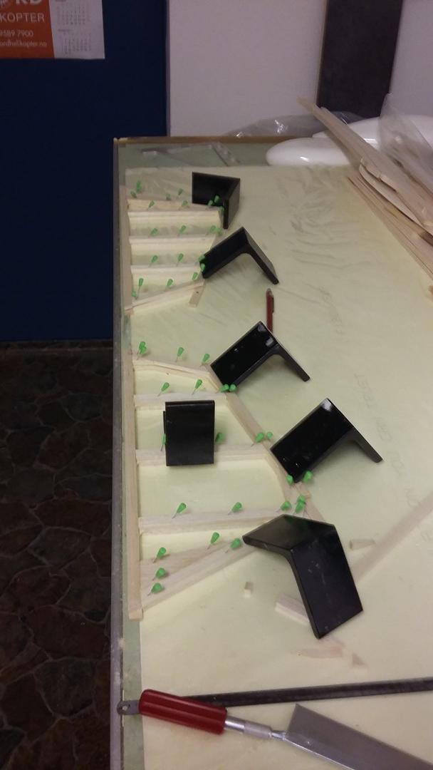

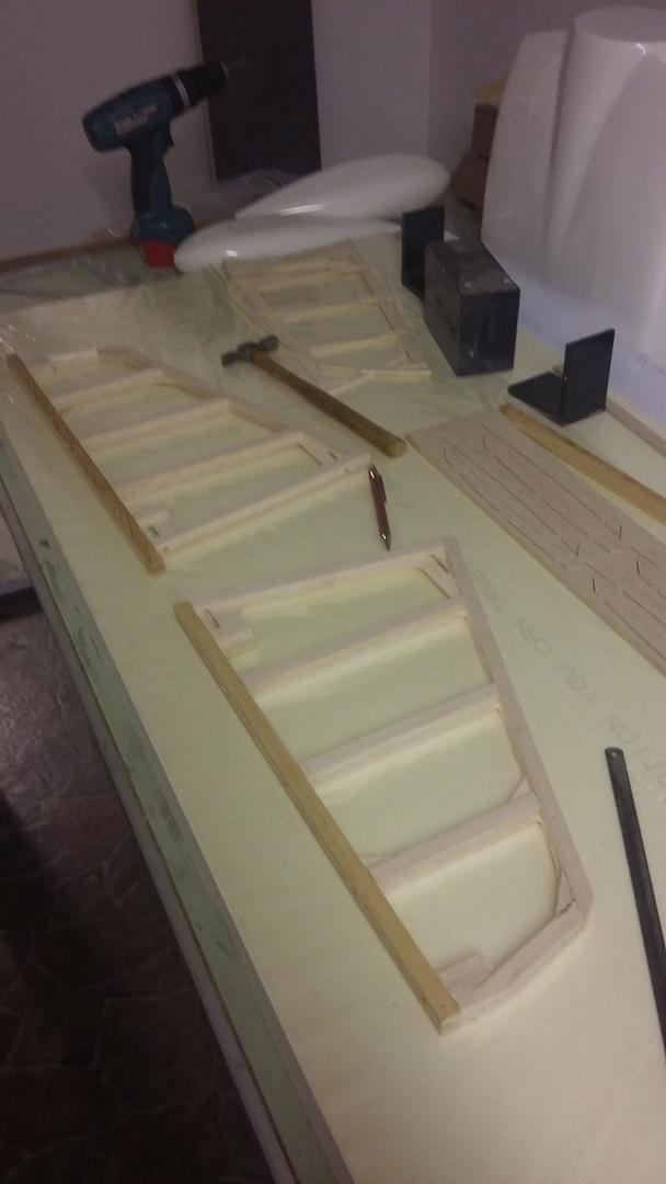

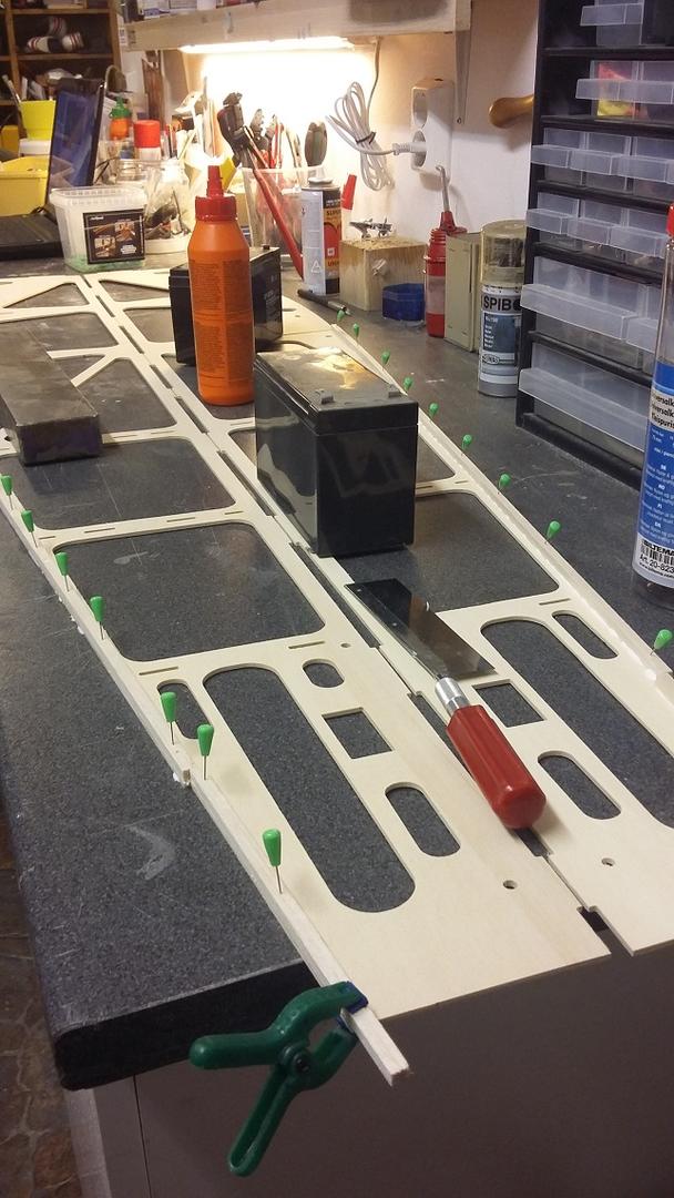

                  Må lime lister på den andre sida også, festa høgderors stabelesator i forkant med småspiker
                  slik at dei ligger i ro når en arbeider med dei, bruker berre klemmer i bakkant, og vekter til slutt slik at det blir beint og fint.

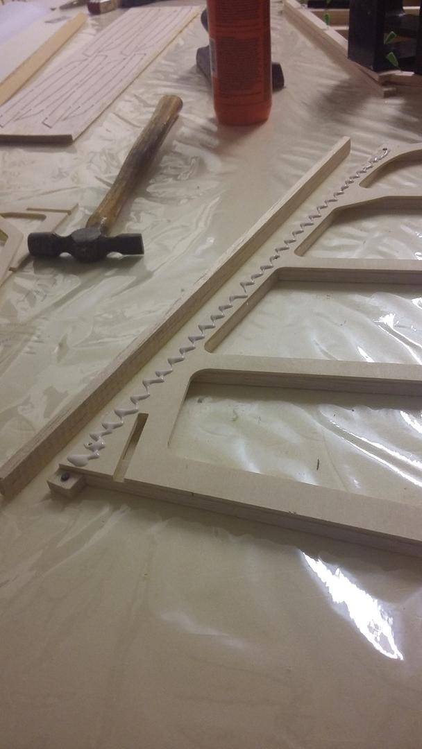

ID:	616863Click image for larger version
ID:	616865Click image for larger version

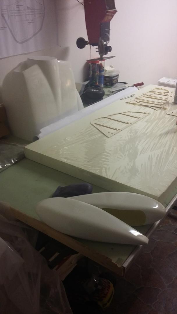

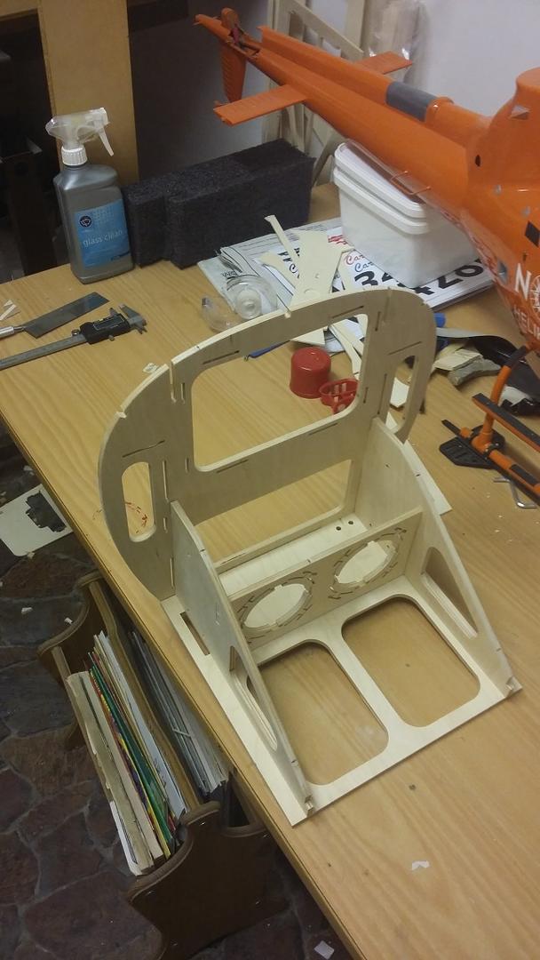

                  Forsker litt på flykroppen medan høgderors stabben tørker

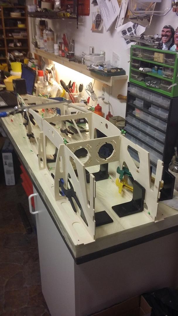

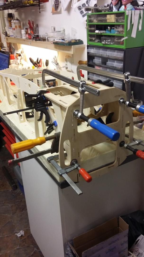

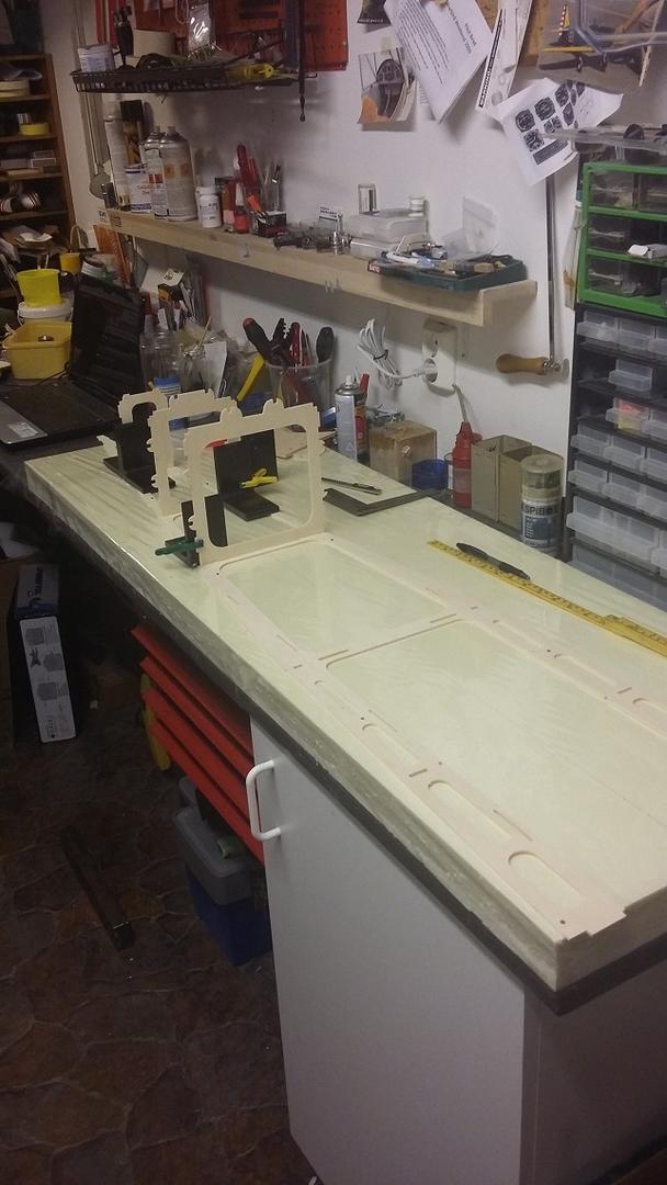

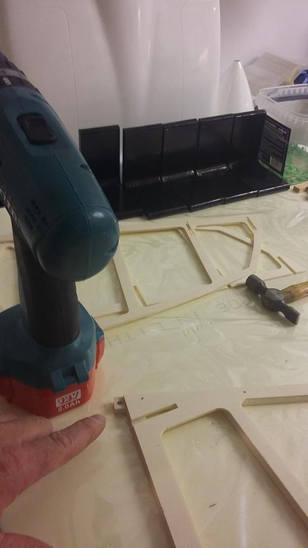

                        Liming av bakre spant kropp

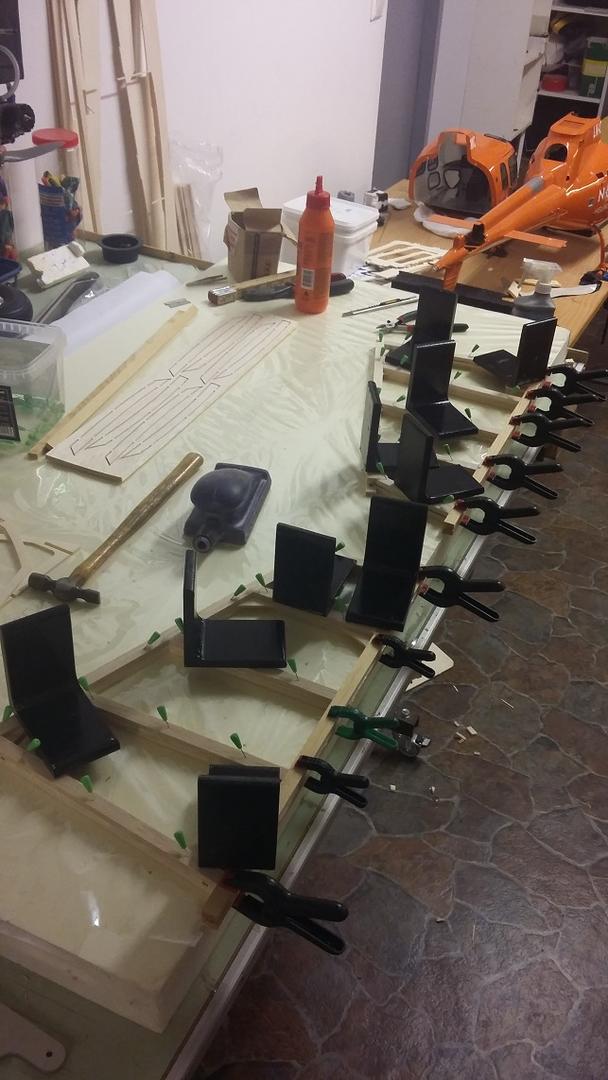

                        og kroppssider
                        Motorseksjon
                        Liming av motorseksjon
                        Inge Brautaset

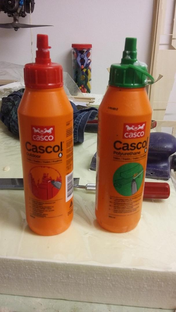

                            Bruker desse limene kjøpt på clas, den røde til vanlig liming og den grøne polyretanlimen til å forsterke hjørner innvendig i f.eks motorseksjonen, den grønne limet ekspanderer.

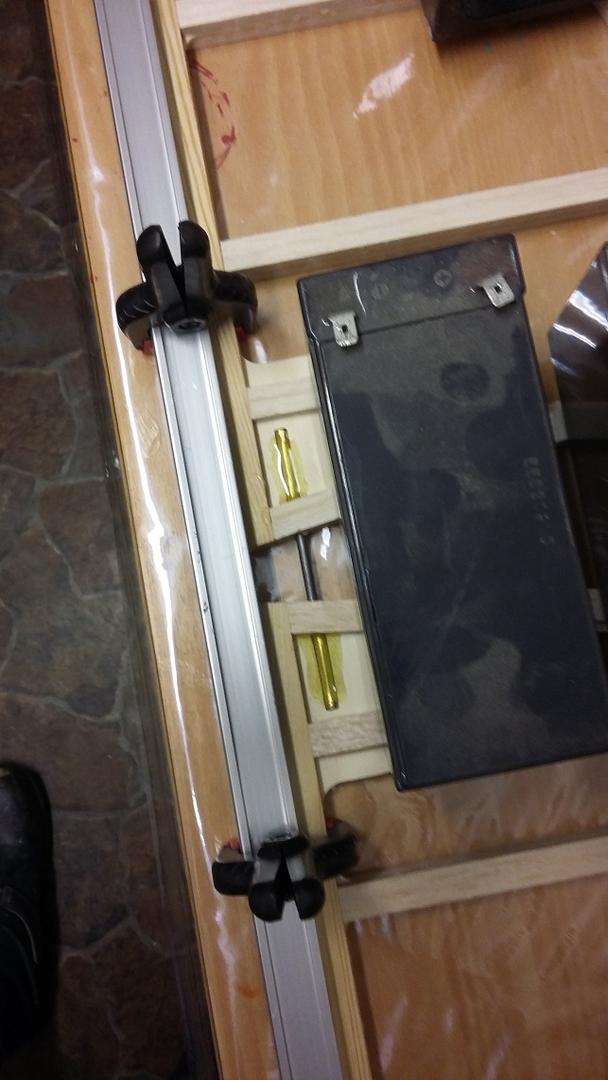

                              Høgderor stab ferdig limt, klar til pussing
                              Sammenføyning av høgderor stab,og det med messingrør som det går stålstenger i.
                              Liming av høgderor.
                              Liming av sideror og stab.
