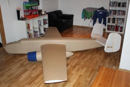

B 25 4,20 meter 2X50CC BENSIN
  • lange
    • Feb 2012
    • 20
    [IMG]file:///C:/Documents and Settings/baard.lange/Desktop/Bilde0082.jpg[/IMG]Click image for larger version

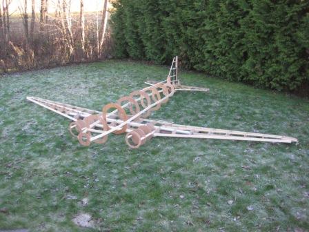

    FIKK IDIOTISK STORE IDEER/AMBISJONER FOR NOEN ÅR SIDEN. PRØVDE MEG PÅ EN DC3 5,2 METER
    MEN FIKK STORE PROBLEMER MED VEKT OG TYNGDEPUNGT .KUNNE SIKERT REDDE PROSJEKTE MED
    MYE DYRE MATERIALER ( BALSA/ FLYFINER) MEN DETTE VAR TENKT SOM ETT BILLIG PRSJEKT MED
    MATERIALER FRA BYGGMAKKER. PROSJEKTE BLE KASERT/ GITT BORT.

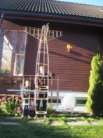

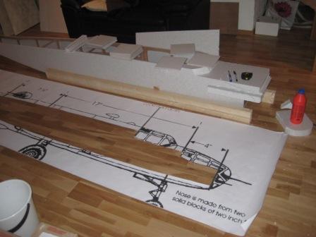

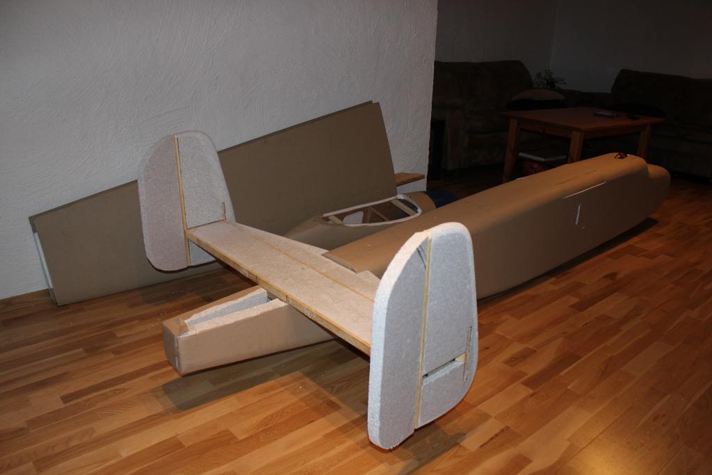

    SÅ PÅ YOUTUBE EN GIANT B 25. DET VAR 3 FILMER MED MONTERING, FLYING OG KRASING.
    FIKK GÅTT INNBLIKK I KONSTRUKSJON OG IKKE MINST ER B25 ENKLERE OG FÅ RIKTIG TYNGDEPUNKT
    HER VAR DET BARE Å BEGYNNE OG BYGGE. KOPIERTE SKISSE OPP TIL FULL STØRRELSE HOS ALCOPI
    4,2 METER. DER KJENNTE DE MEG FRA FØR OG RYNKET IKKE SÅ MYE PÅ NESA OVER PROSJEKTE

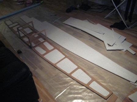

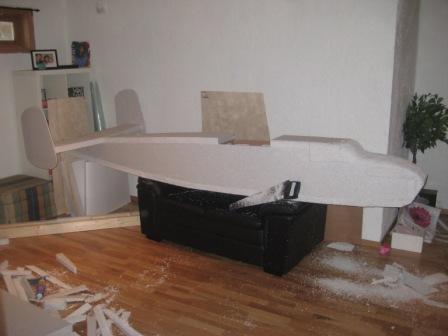

    ISOPOR ER ETT FORFERDELIG MATERIALE Å JOBBE MED I KJELERN,
    DET BLIR STATISK OG (KLISTRER) SEG FAST OVERALT, PRØVDE OG FEIJE DET OPP, DET GIKK BRA
    HELT TIL DU LØFTET FEIJEBRETTE DA HOPPET ISOPORKULLENDE OPP, OG AV. SÅ UT SOM STJERNSKUDD
    STØVSUGERN BLE MIN VENN. ISOPOR ER I DET MINSTE BILLIG OG ER EN FORNØYLSE Å KJØPE.
    DETTE SKAL JO VÆRE ET BILLIG PROSJEKTClick image for larger version

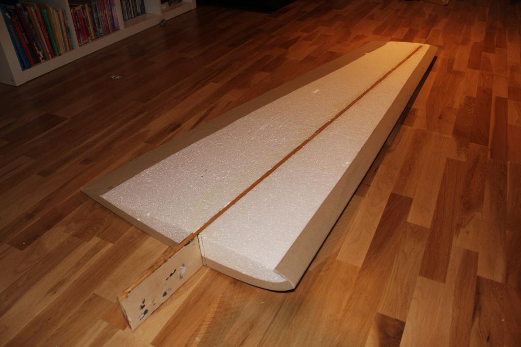

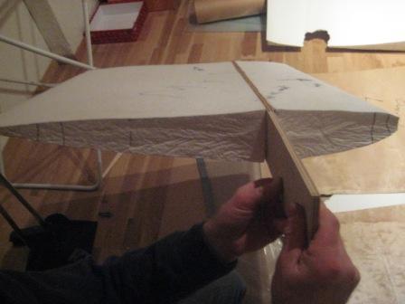

    Vinger ble bestilt hos Leikevold på Gol. Etter en del frem og tilbake ble jeg enig med meg selv om mål på
    vingen. Fikk vingene etter kort tid og det så veldig bra ut. Hadde en del kryssfiner 1 mm til overs fra DC3 prosjektet, brukte dette til planking av vinge. Da kom Carl Thomas (flis) og sa; hør nå her, dette må vakumbagges og det er lett. Vi laget bag av byggplast og sølvtape, koblet på er kjøleskap motor/agregat (den suger vakum). Det så perfekt ut, sugde plankingen fint rundt isopor kjernen. Da var det bare å vente på limet skulle tørke ca 8 timer. Sjekket innom etter en time, ting så da ikke så bra ut lenger
    - vakumet var for kraftig og klemt alt i stykkerClick image for larger version
    Da var det bare å ringe Leikevold igjen. Bestilte ny vingedel og en hel vinge til, hadde lyst til å
    eksprimentere litt med alternativt vingeskinn. Felte inn furulist som hovedbjelke med kryssfiner forsterkning
    hver 10 cm hele lengden mellom øvre og nedre hovedbjelke. Smurte så hvitt lim på gråpapir
    la det på vingen og brukte strykejern for å få det stramt. Det ble super bra, sterkt og strøkent.

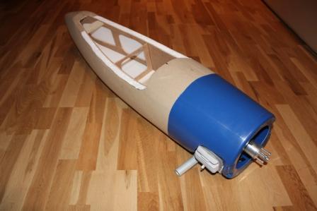

    Motorgondolen ble bygget i kryssfiner og isopor, trukket med gråpapir.
    Har brukt noe utradisjonelle 10 liter bøtter til covlinger. Fordel er hygglig pris 9,90 på Biltema
    og ble ferdig på 4 minuter, kan i ettertid bygge nye (støpe i glassfiber)
    Motor er turnegi 50 cc fra hobby king, har startet dem i bokk,. Sartet lett har god ytelse.
    Det var hygglig pris på de også 1700 kr stk

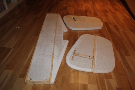

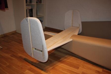

    Holder på med høyderor konstruksjon om dagen, og er ganske fornøyd med
    resultatet.

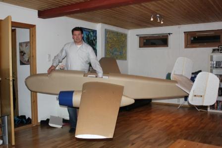

    Til understell har jeg kjøpt 6 tommers dubro hjul, monterer på pianoteåd/stålstang ikke opptrekkbart til og begynne med, men det er nok det første som blir oppgradert .
    Og selfølgelig tenker jeg på bombeluke og kanskje et paintball gevær i nesa.

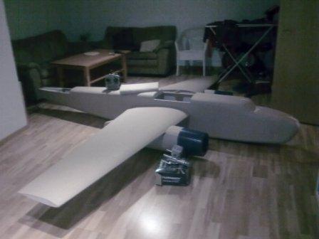

    Dette er så langt jeg har kommet per dato 15-02-2012.
    har for første gang montert alt sammen og balangserte ut veldig bra .
    veier 15 kg med motorer
ID:	630995Click image for larger version
    med understel og radioutstyr blir ca 20 kg som er super lett med 2 kvadrat meter vinge flate
