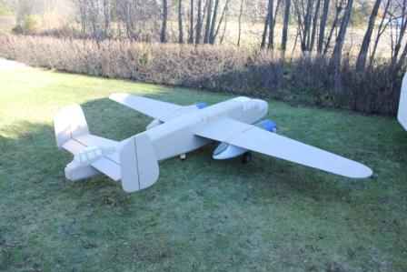

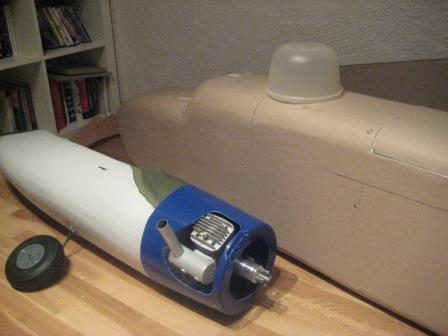

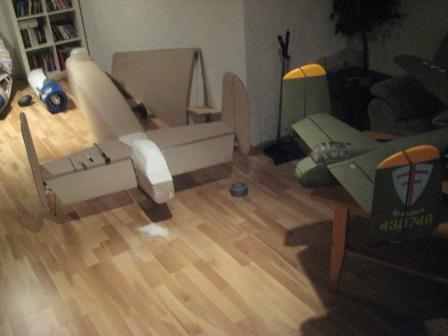

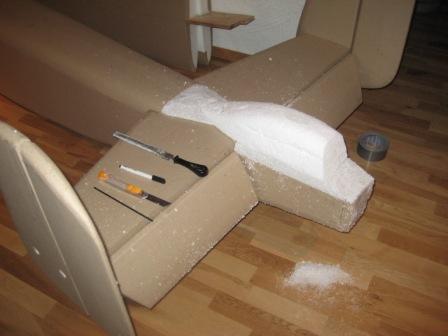

      opdattering på bygingen/framdrift, sakte forover!
ID:	588048Click image for larger version
ID:	588049Click image for larger version
      Har kommet litt lengere, høyde/side ror er ferdig 1,3 kg, med servoer og litt maling ca 2kg. Må ha litt bly i nesa 1-2kg, men hadde ikke lyst til å bygge svakere/lettere konstruksjon. Understel er halveis ferdig, mulig jeg må bygge et mer solid. Har prøve å male litt, olivengrønn ser bra ut men den grå var litt vel hvit. Fant en Tupperver bolle i kjøkken skapet, den passer fint til kanontårn hvis jeg kapper den til. Fruen var ikke helt begeistret for forslaget og hentydet at jeg da kunne sove i kjellern sammen med flyet. (jeg satte bollen pent tilbake i skapet). Får finne noe annet som passer. Begynte på bakre skytetårn i går kveld, når det er ferdig er det kun vingetipper igen av isopor jobb. - gleder meg til det det andre halepartiet av en b25 er en liten esm modell fin og se etter når jeg former isopoern

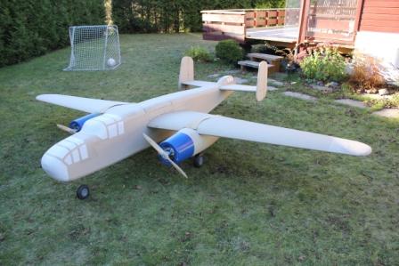

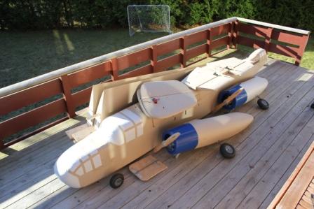

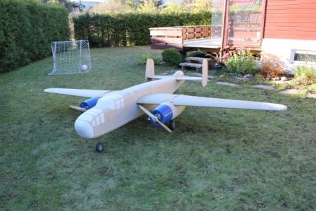

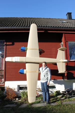

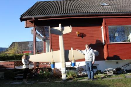

          Da er sommeren og all uteaktivetet slutt. På tide og se på modellflyprosjekter igjen.
          Kjører hard linje og lar andre prosjekter ligge (har 5 warbirds i størse 1,8-2,2 m som skriker etter ferdigstilese)
          Det er tungt å sette seg ned å jobbe med det store prosjektet pga størelsen, men status er høyde- og sideror er ferdig,
          flykropp er ferdig, hoved vinger mangler kun å lage balangseror, motorgondoler er det jeg skal fullføre først Forsterke motor og understell innfestning. Vekt med 2 kg bly i nesa er på 20kg. Ingen større problemer i sikte, føler det er bra løsninger på det meste.
