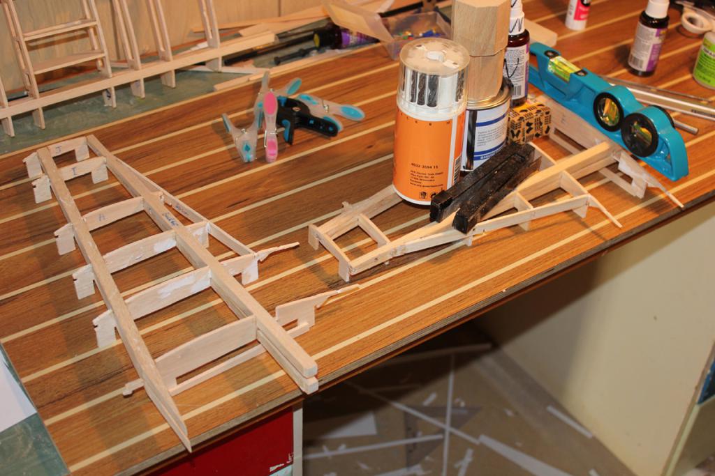

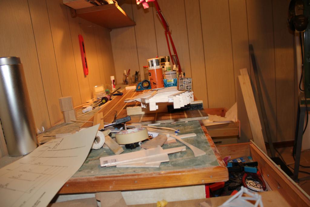

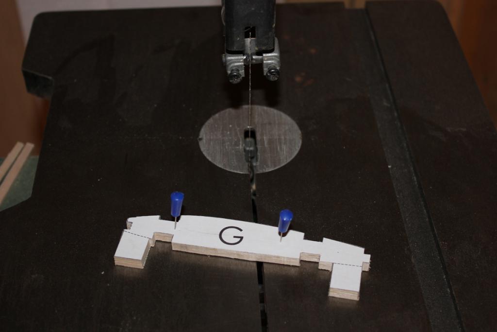

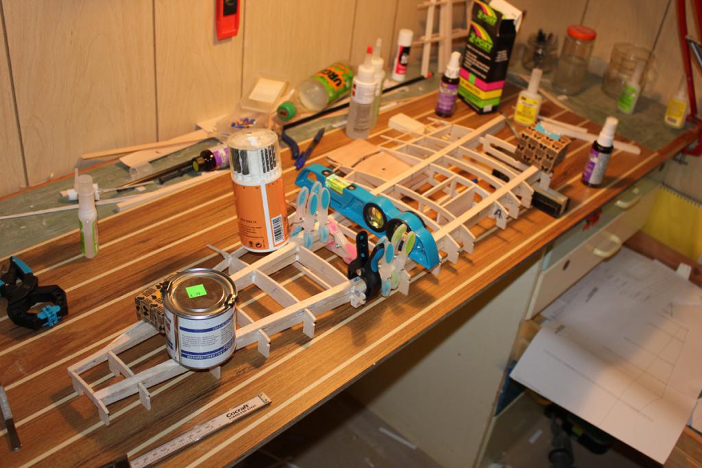

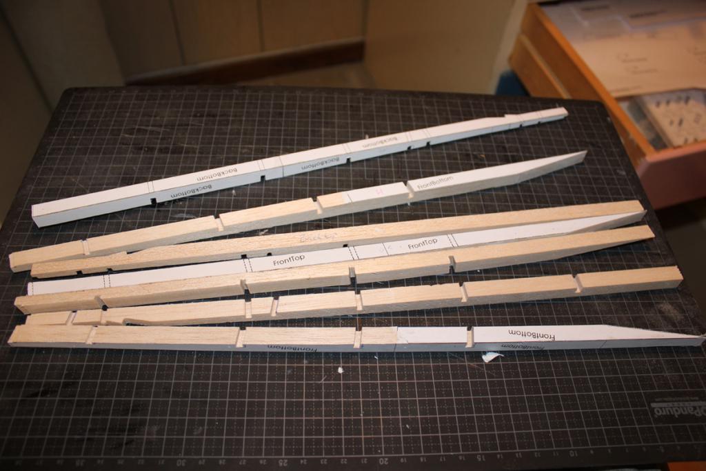

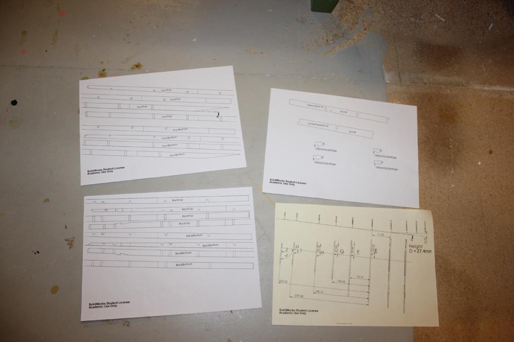

                En liten oppdatering!
                Ting går litt smått, men har fått klemt inn noen timer siden siste post!
                Tegninger til resterende vingedeler

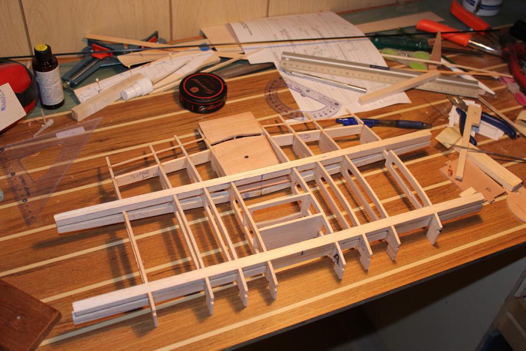

                2 nye vingeprofiler ferdig kuttet!
                Midtseksjonen av vingen mer eller mindre ferdig
                Bjelker ferdig kuttet
                Resten av vingeprofilenen ferdig kuttet

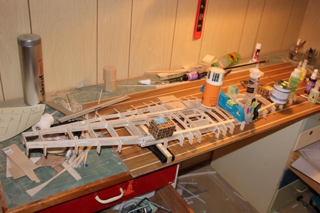

                        En liten oppdatering til!
                        Ytterdelene av vingen
                        Høyrevingen skjøtet på med 30min z-poxy
                        Venstrevingen montert
                        Litt dårlig bilde, men man kan såvidt se washout'en på vingen
