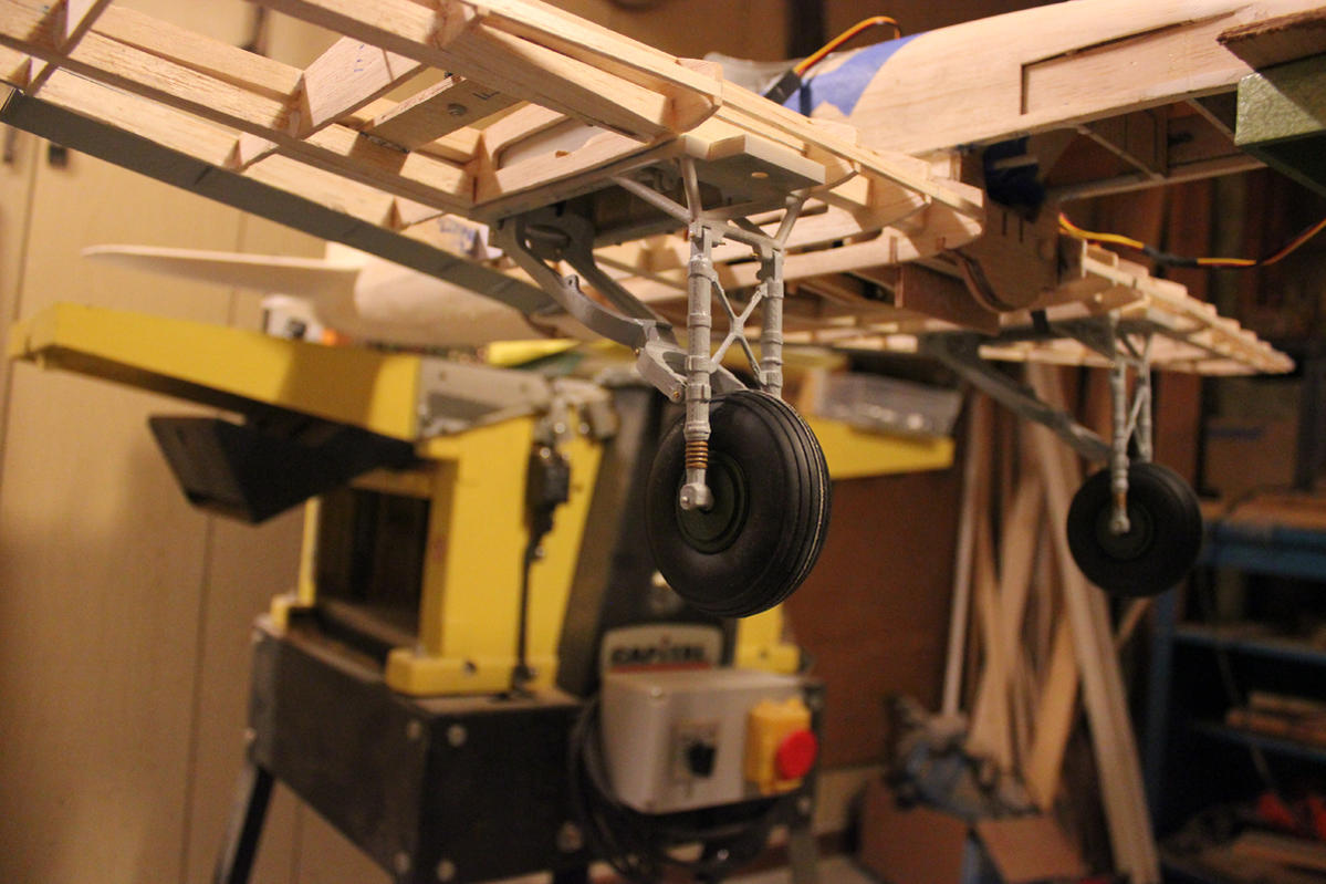

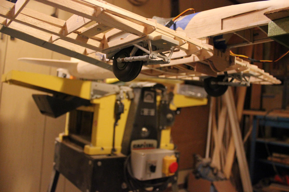

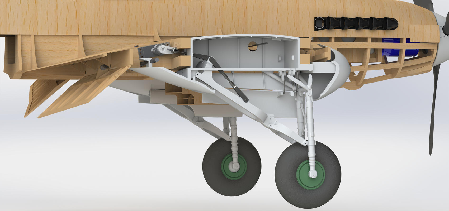

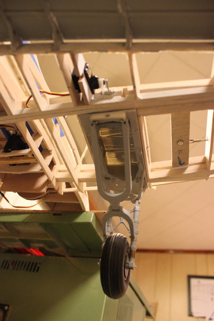

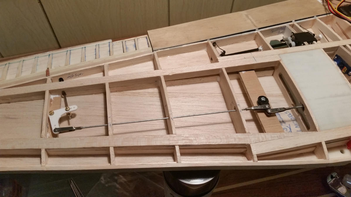

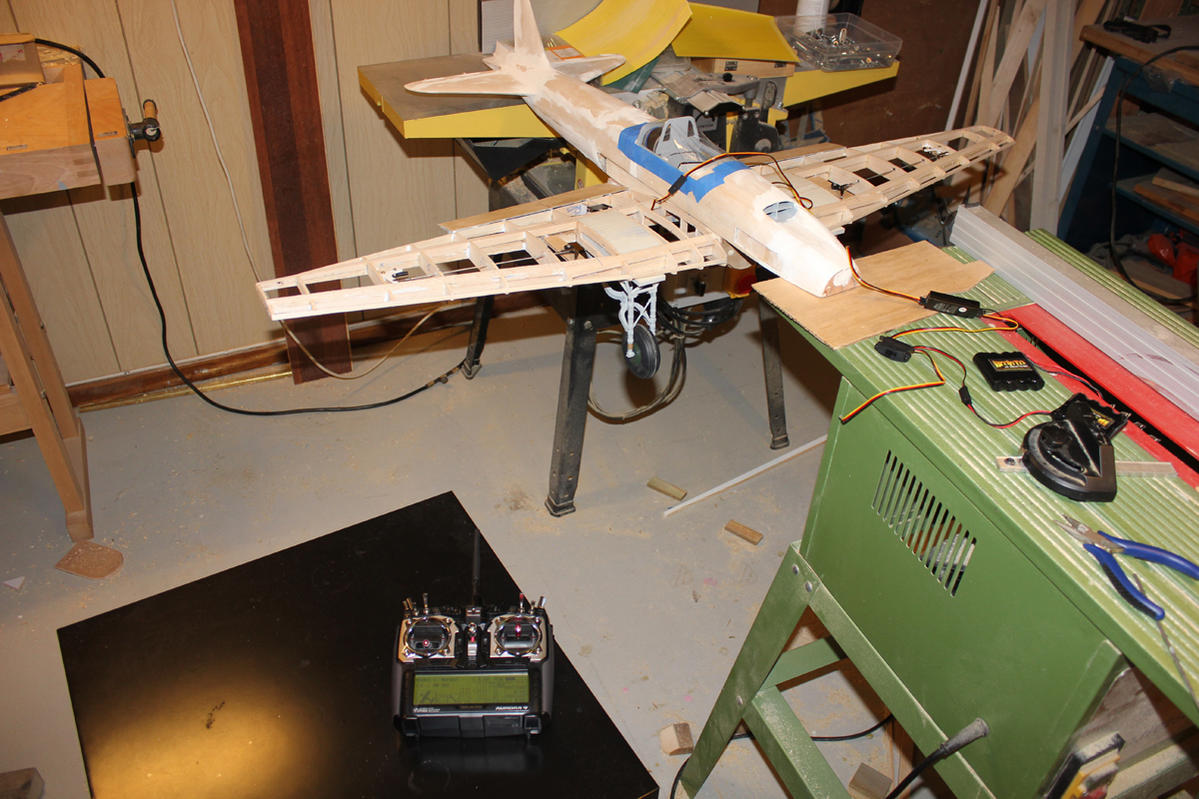

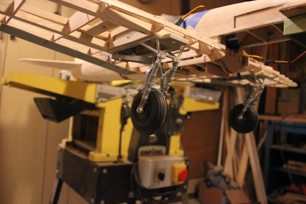

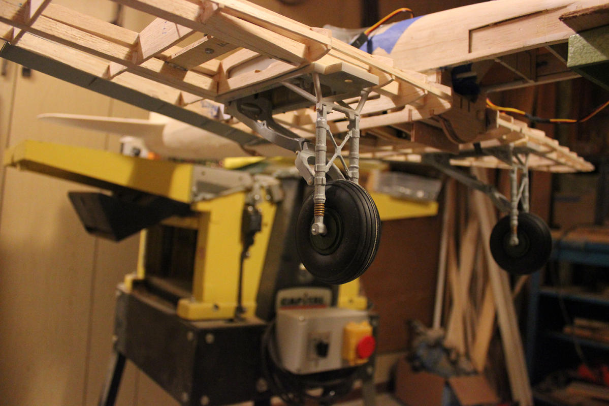

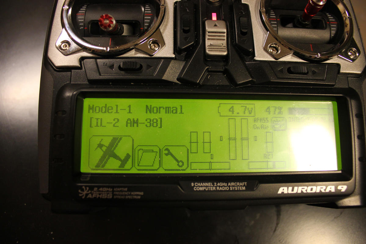

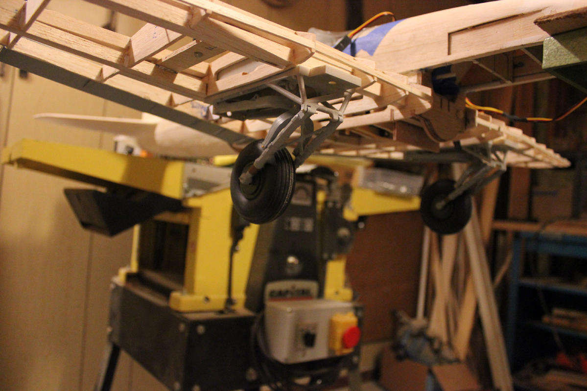

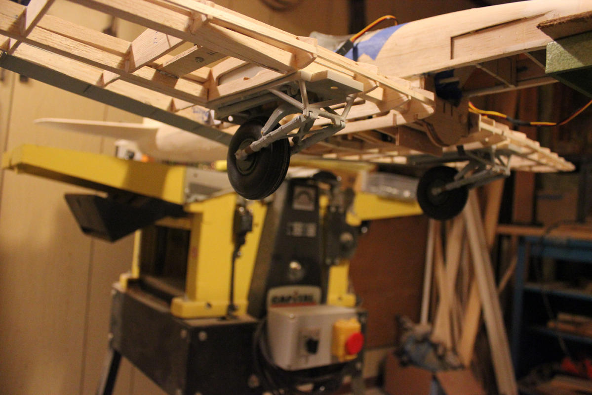

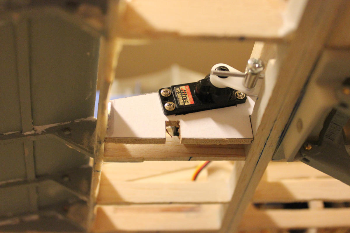

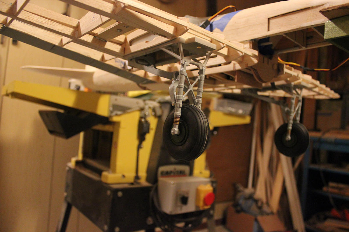

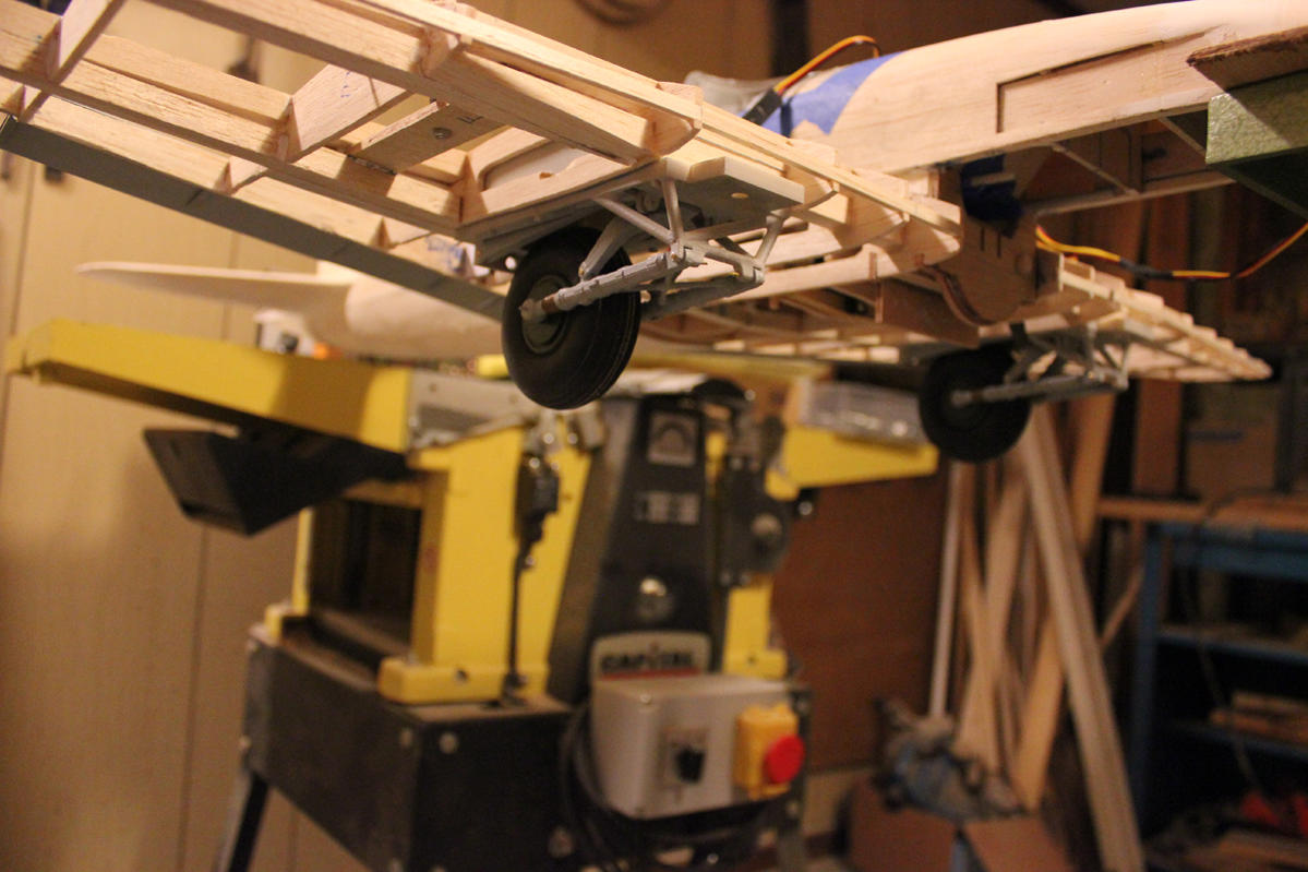

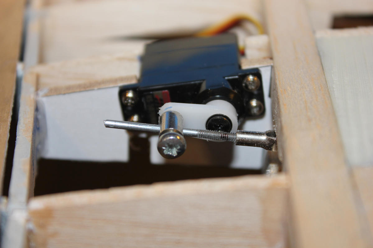

      Ser ut til at jeg har klart å løse det største problemet med hele prosjektet, nemlig å få laget til en velfungerende opptrekksmekanisme til understellet!
      Gikk til innkjøp av 2 stk Hitec Hs-5070MH servoer som er samme størrelse, med unntak av høyden, som Hs-5055MG servoene jeg kjøpte inn til å begynne med. Sistnevnte viste seg å være alt for svake, men på grunn av ekstremt liten plass kunne jeg ikke gå opp i størrelse på servoene da dette ville føre til at jeg måtte redesigne flapsmekanismen.
      Snittbilde av oppsettet fra Solidworks
      Servoer og understell montert i vingen
      Rigget opp til testing!
      Hitec Aurora 9
      Opptrekk
      Servoens posisjon når understellet er hevet

        Oj, ! Den mekanismen der synes jeg virkelig var smart laget til. Skulle tror dette godt kunne brukes på større modeller også for den servoen kan være veldig kraftig. Ser helt skala ut etter mine begreper.
        • Alex
          • Jan 2013
          • 37
          #49
          Det ser ut som det virker veldig bra foreløpig, og bør ikke være noe problem å gjøre det samme på større modeller!
          Må virkelig si jeg er imponert over styrken på denne servoen i forhold til størrelsen!

                  Vet du hva slags plast-type det er som har blitt brukt i 3D-printeren?
                  Er den veldig hard? eller er det litt mykstoffer i den så den kan flekse litt uten fare for at den sprekker/knekker?

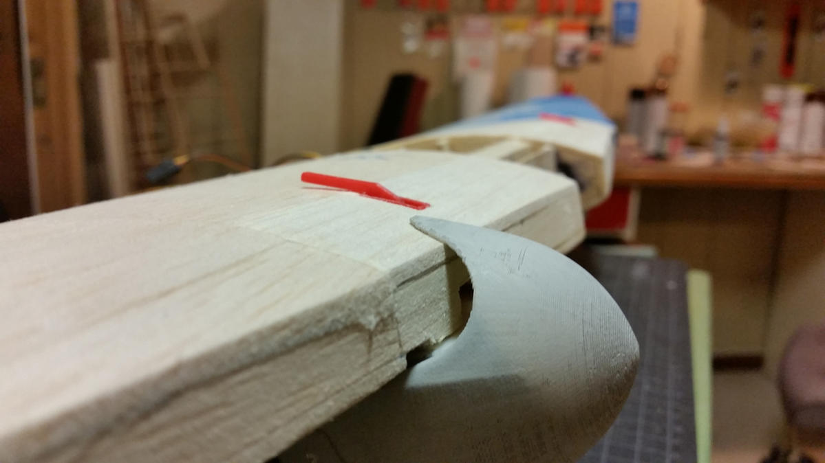

                      Delene er printet i ABSPlus og tynne deler er faktisk veldig fleksible, tykkere deler er ganske harde. Jeg synes styrken på delene er overraskende god, men det har mye å si hvordan delen blir orientert i 3D-printeren, delene er sterkest i lengderetning av trådene.

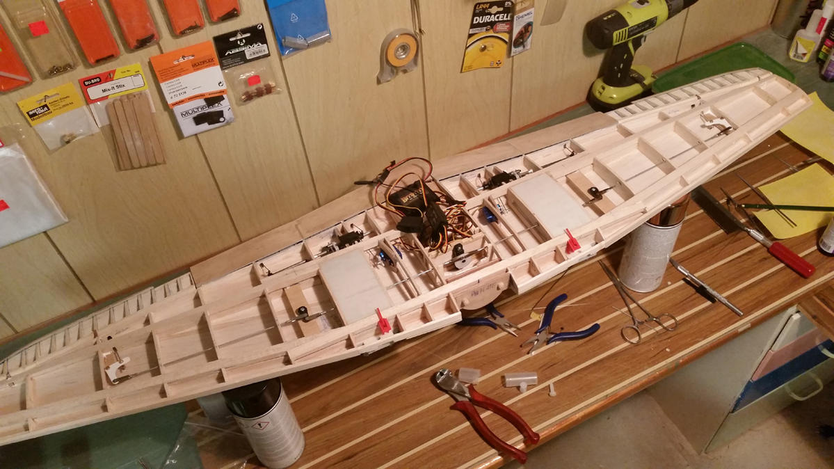

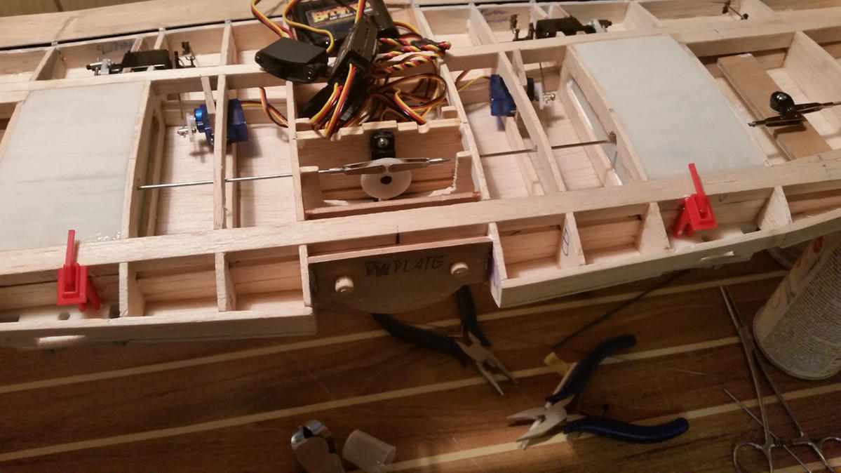

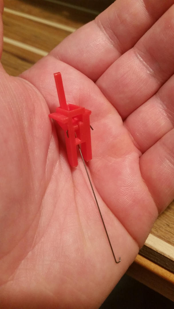

                        Da var det på tide med en liten oppdatering igjen!
                        Dette har skjedd siden sist:

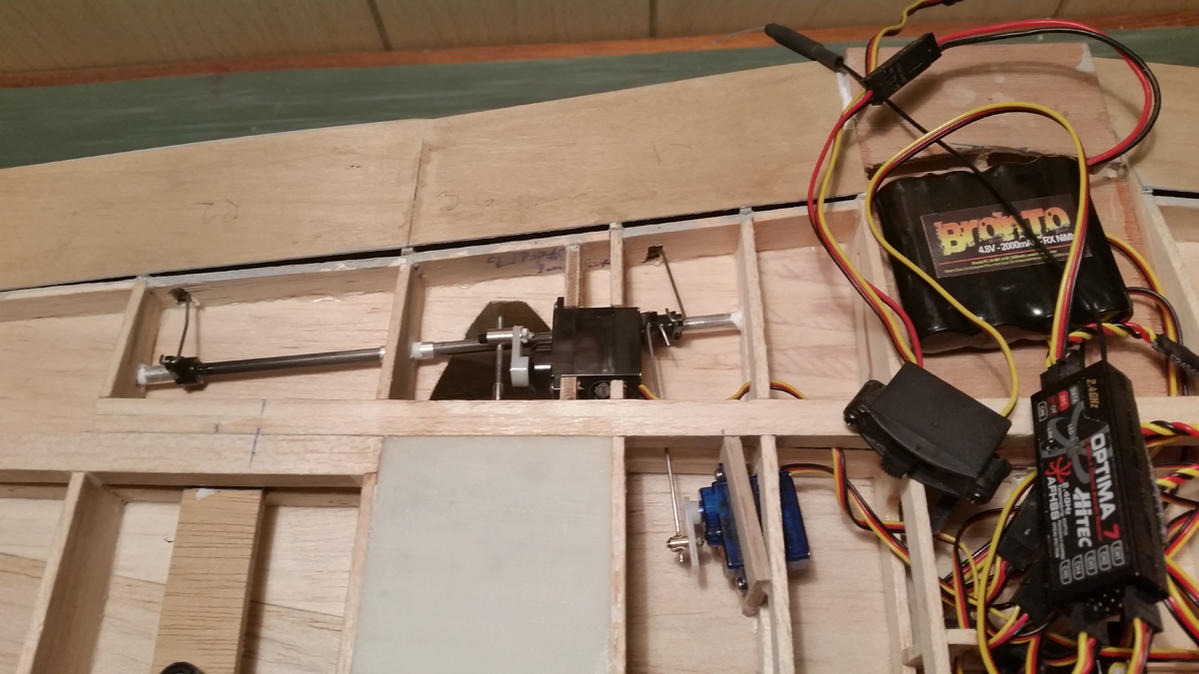

                        -Flapsmekanismen + servo er montert
                        -Hjulbrønner er montert
                        -Gondoler og hjuldører er prøvemontert
                        -Undersiden av vingen er planket
                        -Flaps er montert
                        -Balanserorsmekanismen er gjort ferdig
                        -Balanseror er midlertidig montert

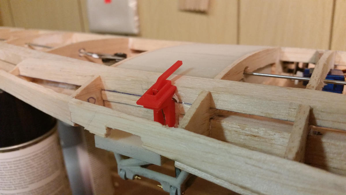

                        -Mekaniske understellsindikatorer er printet og montert

                        Flapsmekanismen

                        3D printede understellsindikatorer

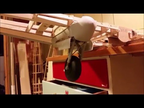

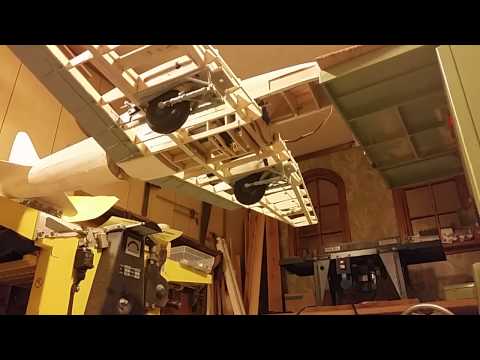

                        Oooog et par videosnutter til!
                        Prøvemontering av gondoler med hjuldører
                        En liten test av alle vingefunksjonene

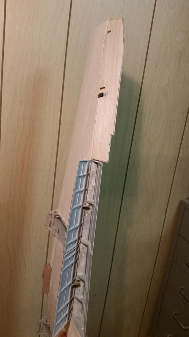

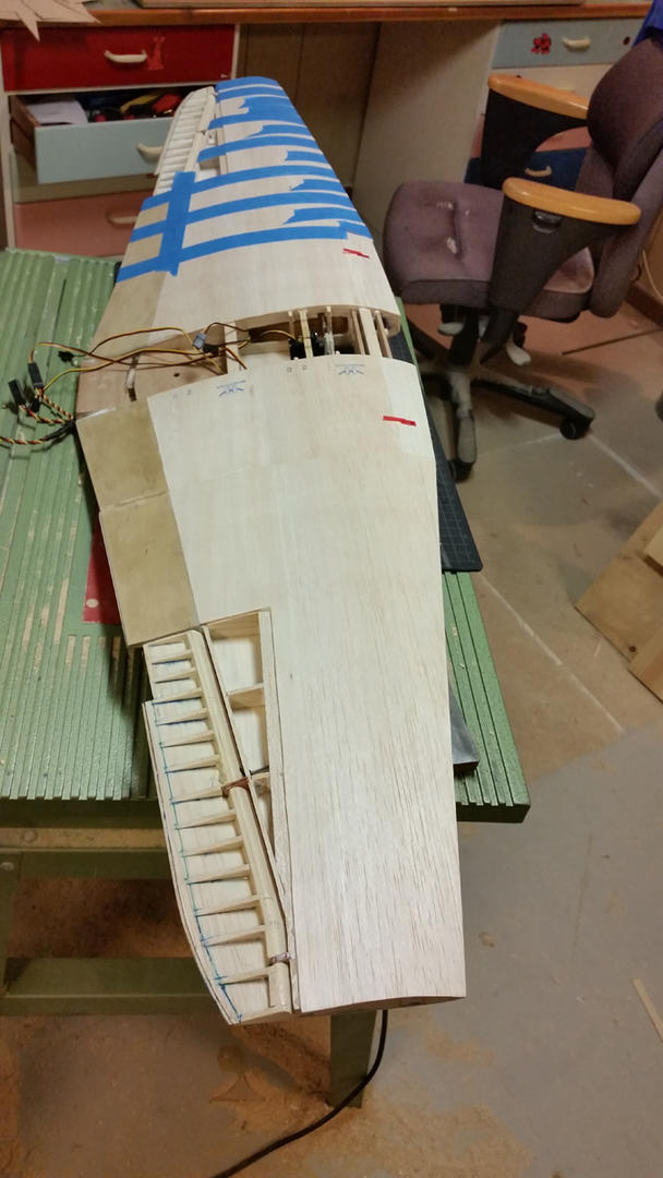

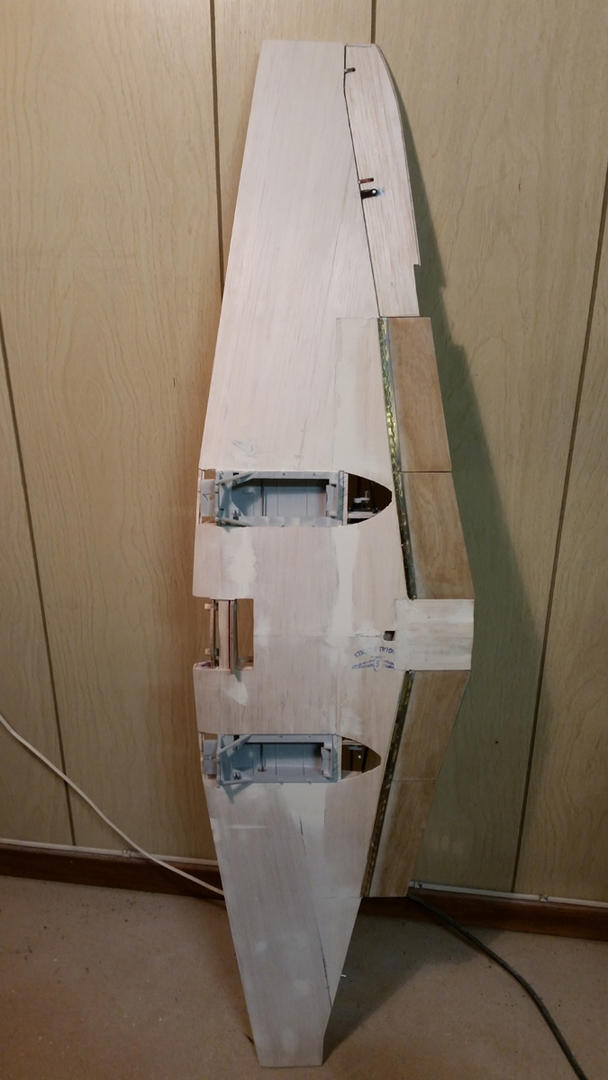

                                Etter dagens økt ser vingen sånn ut!
                                Mangler to flak foran balanserorene, må litt tilpassing til.
                                Jaggu passer ting overens også
                                Aleksander Aasheim Johansen
