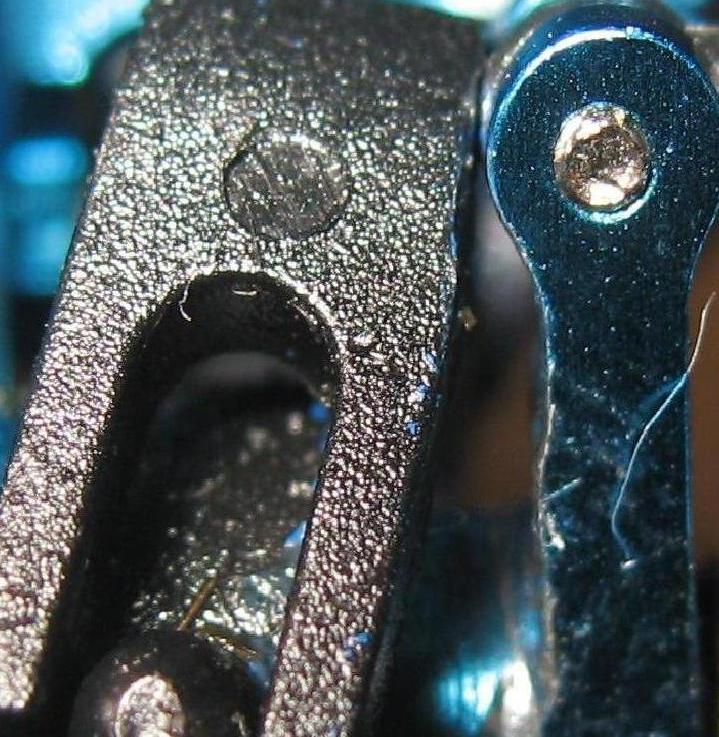

    På min bruktkjøpte 450SE skal det ikke så mye til før den roterende delen (blå) støter borti den faste (sort). Se bildet!
    Jeg forsøkte å bruke limit-justeringen på gyroen (GY401) men da fikk jeg ikke nok utslag til å holde halen stabil. Helikopteret roterte utkontrollert mot klokken.
    Det er vel ikke meningen delene skal berøre hverandre? Hva er galt, og hvordan skal egentlig dette justeres?

    Jeg skal like godt ta hele historien så det er klarere hva jeg spør om og ikke minst hva som ikke kan være problemet. Er forresten bildet forståelig?
    Jeg kjøpte helikopteret ferdig montert med servoer men uten gyro. Gyroen satte jeg på selv og testet ut etter beste evne. Gain ble satt på skjønn ut fra informasjon i manualen og på nettet. På første tur logret halen masse så jeg skrudde gain gradvis ned uten at det hjalp. Jeg fant en del slark forskjellige steder. Etter hvert som jeg fikset slark ble halen litt roligere. Jeg har fortsatt litt slark igjen, men det håper jeg å fikse etter et godt tips i en annen tråd.
    Som del av min leting etter forbedringer fant jeg en grundig beskrivelse av justering av denne gyroen på nettet. Den forklarte bl.a. hvordan man setter limit og hvordan man nullstiller i rate mode. Jeg hadde allerede lagt merke til situasjonen i bildet. Den ser for meg ikke riktig ut så jeg satte limit slik at den roterende blå delen akkurat ikke treffer den faste sorte. Resultatet ble at helikopteret på neste takeoff roterte kraftig mot klokken. Jeg fikk dempet rotasjonen ved å trekke ned throttle, men da med den bieffekt at helikopteret gikk i bakken og jeg måtte finne fram lim og reservedeler.
    Jeg har skrudd limit et godt stykke tilbake nå. Nå kan jeg hovre forsiktig med stabil hale, men hvis jeg er littegran brå på gassen mister jeg kursen. Som man ser av bildet slites plastikken. Jeg liker det ikke men skjønner ikke hva som er galt. Jeg har sjekket manualen og kan ikke se at den er feilmontert. Men jeg kan vel godt ha misforstått manualen på samme måte som byggeren

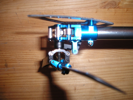

      Det må være noe som ikke sitter som det skal på halen for det skal ikke ta borti hverandre. Så litt på halen på min T-Rex 450se og lurer på om du har montert den blå armen riktig på halen som du monterer mekanikken i.
      Jeg hadde problemer med halen på min. Som jeg fikk tips om her, ligger bilde av hale mekanikken der.
      Litt vanskelig å se på det bilde du har lagt ut, skulle sett mer av halen

        Bildet i første innlegg var et utsnitt. Her er hele bildet, men desverre med dårlig oppløsning for å passe forumreglene.

          bildet er bra det..når jeg ser på min rex så tar den nesten i den og når du er helt i ytterkant av maks utslag.jeg har da justert lit på utslags begrensningen på radioen slik at den ikke tar i.

            Litt vanskelig å se på bilde men sitter den blå armen som går ut i fra halen med skruene under seg? Kan bli feil vinkel på den svarte armen.
            Jeg har byttet ut den ene delen i halen for å få bort litt slak men kan ta et bilde å legge ut.

                Jeg er usikker på om jeg skjønner spørsmålet så for sikkerhets skyld har jeg tatt et bilde fra undersiden.

                      Litt vanskelig å se av bildene dine, men det kan se ut som du har litt aksling "til overs" der halerotoren er satt på. Hos meg sitter aksling og hub i flukt - dvs helt ytterst, og det kan gi deg en grad eller to til i pitch på halerotoren i den retningen det butter hos deg nå. Har du sjekket dette, og vurdert å flytte halerotor hub lenger ut på akslingen?
                      Akslingen stakk bittelitt ut på utsiden av halerotoren. Det var snakk om en god del mindre enn en halv milimeter. Jeg har flyttet den helt ut nå, men det gjør neppe merkabart utslag.
                      Akslingen stikker også ut på venstresiden. Der er det vesentlig mer som stikker ut, men jeg vet ikke om det er galt eller ikke. Legger ved et bilde slik at dere kan bedømme.
