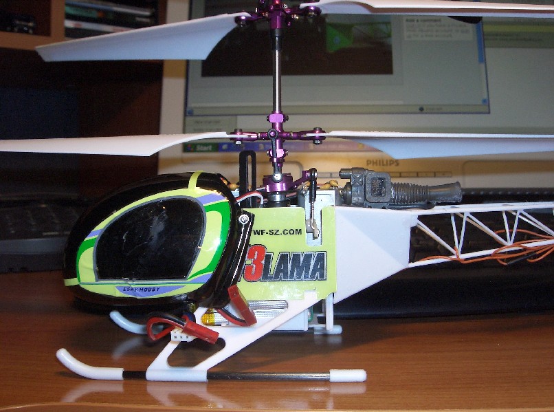

    Har hatt min Lama V3 i ca. 3 uker. Har krasjet den noen ganger, men ikke noen ekstreme smeller. Men har jo ødelagt "Inner shaft A" (knekt en av de to tynne plastdelen som holder stabilisereren på plass) av plastikk, derfor ville jeg gjøre noen oppgraderinger for å få det bedre.
    Har oppgradert min Lama V3 med følgende utstyr: Nytt understell og batteriboks av karbon, Halebom som kan vris uten å bli ødelagt, "Central hub and shaft set (upper)" av metall,"Bottom central holder set" av metall, "Swashplate set" av metall, "Mainblade grip set" av metall.
    - Problemet jeg har fått etter å ha montert alt dette er at flyvetiden har blitt redusert i fra 10-12 min. til ca. 5 minutter. Swashplaten gnisser også inntil loddepunktene på både motor A og motor B når jeg beveger servoene, måtte bøye litt på loddepunktene (med en tang) på motorene men likevel er det litt gnisninger, men det forandret ikke på flyvetiden. Virker som ikke denne swashplaten er bra nok tilpasset, andre som har erfaringer med dette?

      Det virker som om du har klart å montere noe feil, siden swashplaten tar borti motorene. Kan du legge ved et bilde?
      Min Lama er "blinget" med det meste av alu deler og jeg har aldri hatt dette problemet.

        Takker for svar av begge to. Tok og monterte det på nytt virker som det fungerer nå. Fatter ikke hva jeg eventuelt gjorde galt Her er et bilde av den
