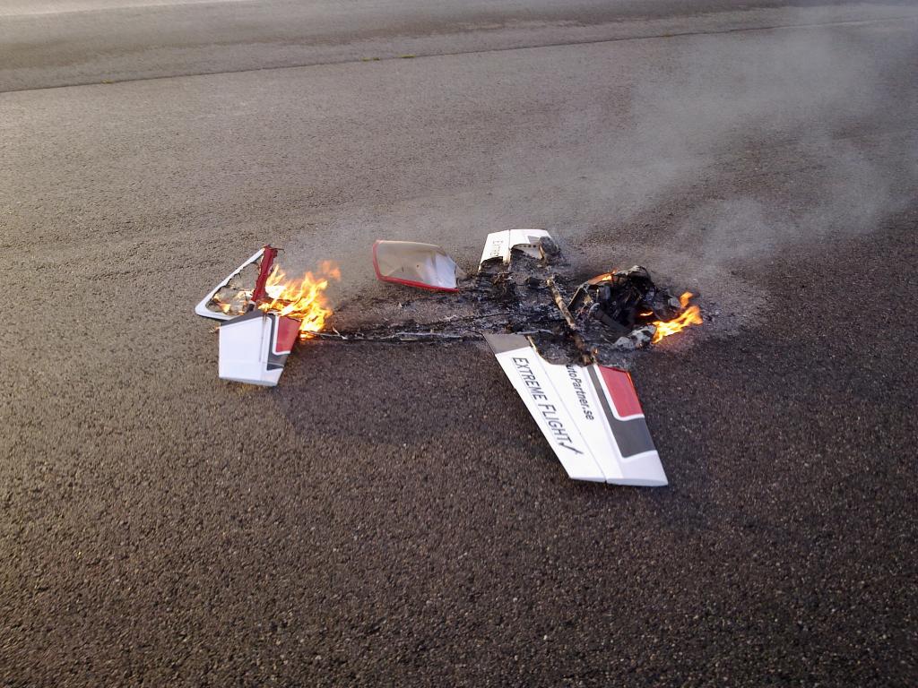

                Sånn endte min erfaring med CC Ice 120HV (dette var min EF Extra 300, 78" Elektro på 12S).
                Granskingen av brannen var selvsagt litt vanskelig med kun halehjulet som eneste hele del, men er rimelig sikker på at det var ESC som feilet og tok fyr.
                Når det er sagt så knuste jeg min 12S T-Rex 600 også for et par år siden. Den gang fant min Kontronik Jive ut at den ville kutte for å "beskytte seg selv". Fint med mange sikkerhetsfunksjoner, men det hjalp lite på humøret..........

                  Hmm...begynner å bli litt engstelig etter å lese skrekkhistorene og se slike bilder da jeg har et fly som straks er klart til å prøves med CC Phoenix ICE 160HV.
                  Dere som har hatt dårlige erfaring, har det oppstått plutselig etter en tids bruk, eller har dette inntruffet relativt tidlig i kontrollerens liv?

                    Hadde hatt 10-12 turer med min før flammehavet tok overhånd. Det poffet mens jeg fløy (og røyk dannet raskt en hale bak flyet) på ganske så lav throttle og jeg fikk gjort en regulær landing ett stykke unna. Når jeg kom frem til flyet var det bare å trekke unna da flammene hadde fått bra tak. Vanskelig å svelge at hele skiten brant ned til grunnen.
                    Det hele skjedde relativt nylig, og jeg vet ikke om CC har modifisert sine kontrollere i stillhet basert på endel hendelser ? Vanskelig å vite i grunn, fordi de nødig proklamerer at sine egne produkter har potensielle feilkilder.
                    Brukte standard kabel lengder og skjøtestykke for seriekobling. Blir jo relativt lange kabler totalt......
                    Det skal en Kontronik Koby 90LV i min nye EF Extra 58" som jeg holder på med nå, uten at jeg på noe slags vis skal påstå at CC er dårlig. Det må også nevnes at CC tok "ansvar" og sender meg en ny ICE "free of charge". Det gjorde også Kontronik når deres Jive fikk mitt helikopter til å kveile seg.

                            Det er jo mye bruk av redusert gass på et acro fly og er ikke overbevist om at CC regulatorene liker dette spesielt godt.
                            Akkurat den turen det hele gikk åt skogen så lurket jeg av en eller annen grunn bare forsiktig rundt på lav gass, men om det da utviklet så mye varme at det er grunnen er vanskelig å si.
                            I noen tilfeller kan en motor som feiler (kortslutter) også få regulatoren til å gå opp i røyk. Tror ikke CC har noen innebygd beskyttelse mot dette, men Kontronik har beskyttelse for dette. har selv opplevd en motor som kortsluttet, som kun resulterte i at Jiven shuttet ned og beskyttet seg selv. Langt hyggeligere enn brann tross alt.
                            Kontronik har jo sitt "free wheeling" system som etter sigende skal gi svært god "part throttle" kapasitet.
