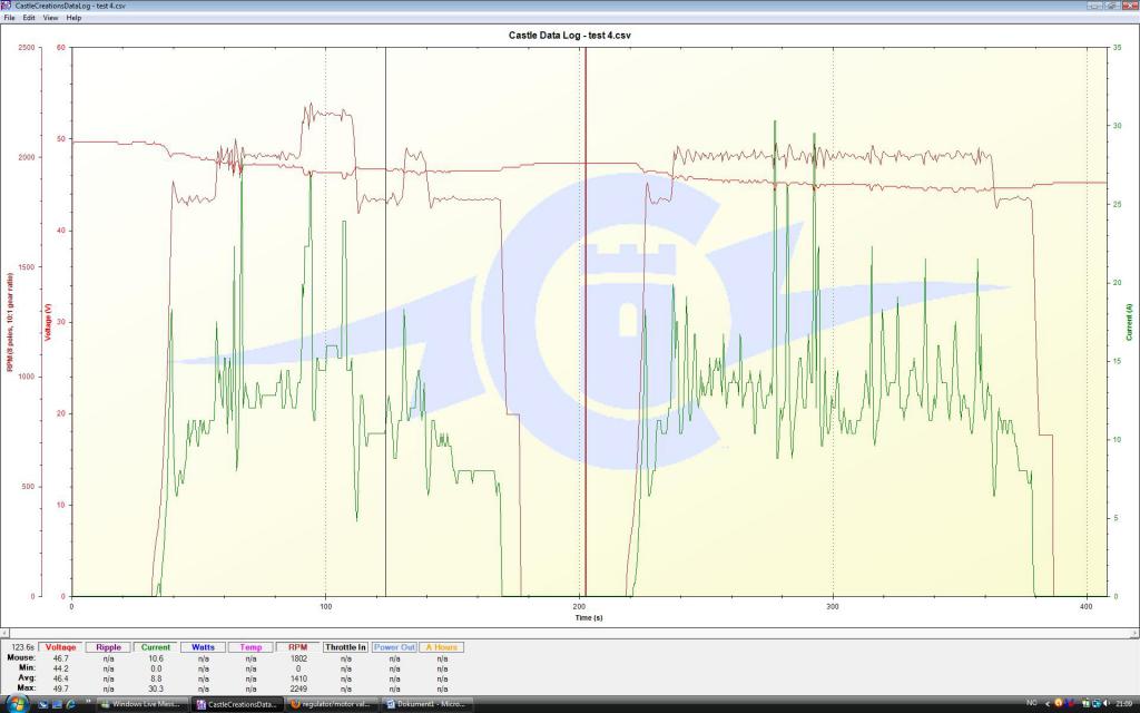

                  Har omsider fått testet litt, flyr fint, litt justering av gain for å få bort vibrasjoner, ellers stor sett greit. men syns det er mindre kraft enn forventet, har satt den opp med 1800/2100/2200 rpm og 12 grader + - . total vekt kom på ca 3 kg, vet ikke hva som er normalt på en 600 med 12S oppsett? syns strøm trekk er ganske lite i max opptrekk, ca 30 A , kan ice`n vise feil data? evt. pga feil settings, eller leser jeg kurven feil?
                  Utveksling 170/17
                  men ellers, flyr fint
