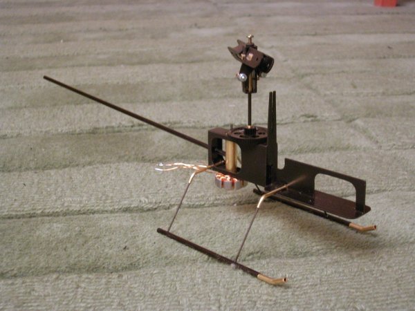

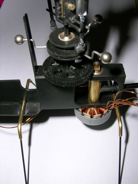

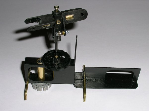

      Har satt sammen mesteparten av helikopteret. Mp vikle motoren før jeg kan lime den fast. Understellet er fort gjort, det samme gjelder halen. Det som vil ta litt tid nå er swashplata og rotorbladene.
      Jeg er IKKE fornøyd med utseendet til messingdelene i kombinasjon med den svarte lakken. Det ser ut som en del som hører hjemme på et lokomotiv.

        Det ble litt penere når jeg fikk montert mer deler. I morgen lager jeg swashplata og halen. Kanskje også bladene hvis jeg gidder (de er kjedelige å lage).

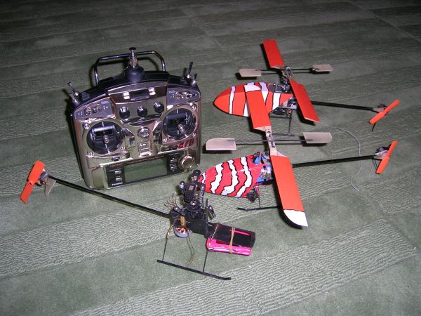

          Klar for elektronikk og blader nå. Jeg mangler en servo så jeg bestiller en nå.

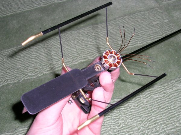

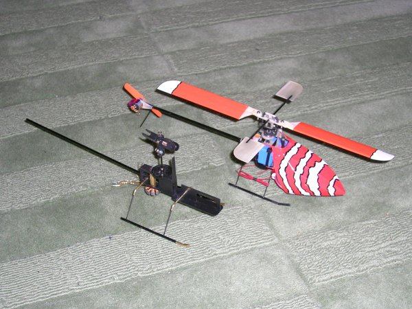

                          Bilder av ferdig modell. Det er ikke mange plasser man kan legge ledninger på et så lite helikopter. Det begynner å bli problematisk når man har ledninger til to fartsregulatorer, gyro, gyro gain, tre servoer, motor og batteri. Fartsregulatoren til halen har kun ground og signalledere.
                          Venstre side.
                          Høyre side.
                          Baksiden av mottageren. Servoledninger er loddet.
                          Fremsiden av mottageren. Signalledningen til collective-servoen er loddet direkte på IC'en. Dette er en 4 kanals GWs Pico mottager men brikken har utganger for opp til 8 kanaler.
