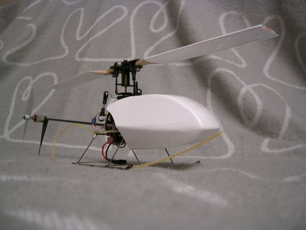

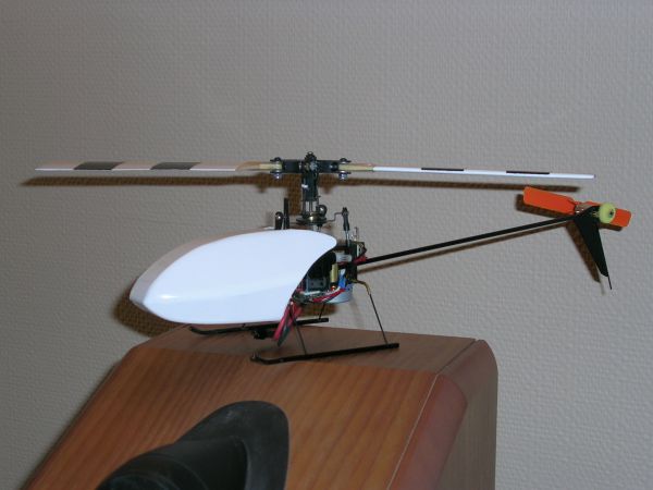

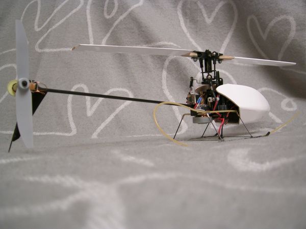

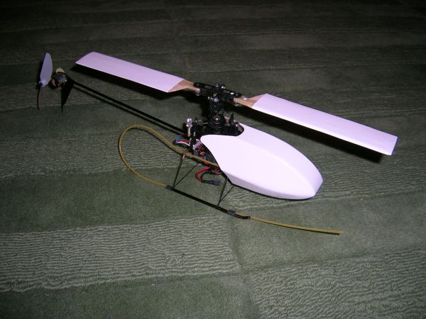

                    Har flydd litt skikkelig i dag. Nå bruker jeg en 4040 prop på halen i stedet for 4025 som jeg hadde først og det er bedre. Yaw control er kjapp og den holder bra imot dreiemomentet i brå manøvre, men selvfølgelig ikke like bra som en servo-styrt hale siden motoren må akselerere og bremse. Roll- og pitch-rate virker ekstreme, men jeg har ikke vært forbi 45° enda fordi jeg er pysete. Jeg skal ta den opp ned snart.
                    I går la jeg opp antenna på nytt. Jeg loddet to små messinghylser til toppen av hvert understell og tredde en tynn plastslange gjennom med antenna inni. Deretter festet jeg plastslangen til skid'en med krympestrømpe. Tror antenna foretrekker dette fremfor å være surret rundt understellet.
                    Jeg tok opp en video av hovring og sakte flyging i stua. Jeg poster den når jeg er ferdig med å laste opp. Her er noen nye bilder:
