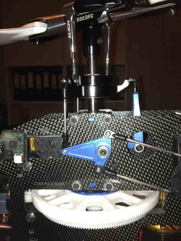

                      Her er noen bilder av oppsettet.
                      Skal/bør disse stå på linje?
                      Litt vanskelig å se, men her står den helt rett og mann ser tydelig at swashen står alt for høyt på main shaft.

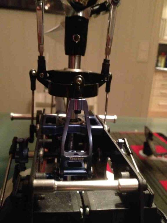

                      Er det denne dere kaller a-arm?
                      Den virker som blir alt for lang. Fins det kortere variant?

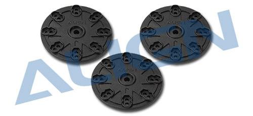

                        Servohjulene til Align har to sett med hull, og når jeg satte kulelinkene på de innerste hullene kom jeg akkurat innenfor det som er anbefalt.. Vet ikke om det samme er tilfelle for 600..

                          ESPen har kun ett hull å velge.
                          Tror jeg må justere inn servolinken ned fra swashplata. Det vil hjelpe.
                          Men veit ikke hva jeg skal gjøre med a-armen (hvis det er den som sitter foran)? Kanskje bytte den til en som er kortere.

                            Om du har +120 og minus 80 vil du møtes på midten + 100 og - 100 til slutt om du justerer inn servoarmen det er helt riktig.
                            Men har du +-40-50-60 en plass må du justere inn på servohornet for å få mindre utslag på A-armen og mer utslag på servoen.
                            Skjønner? A armen og det mekaniske er riktig så det trenger ikke du gjøre noe med...

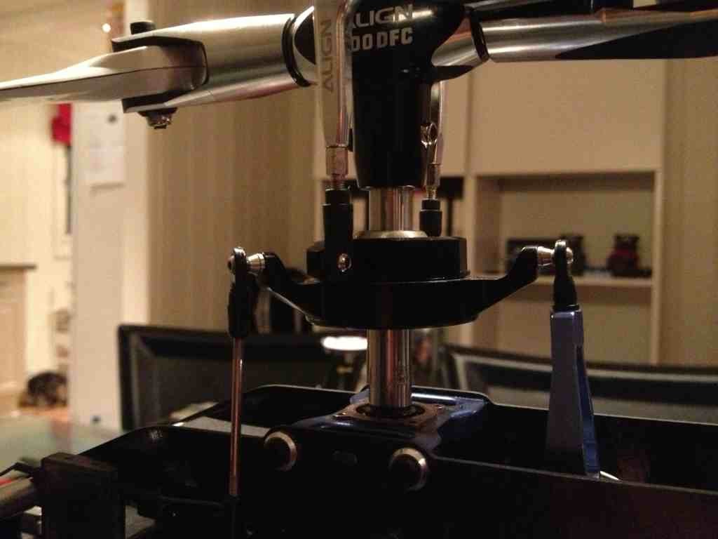

                              Er ikke helt med, siden main shaften på DFC hode er lavere må jeg også justere alt litt ned slik at jeg får swash ca. Midt på mainshaften, slik det er nå står den høyt oppe (se bilde).
                              Justerer servo 2 og 3 slik at de blir riktig i senter vil servo 1 (a-armen) bli alt for høy.
                              Er jeg helt på jorde her??

                                Nå har jeg justert linkene til servo 2 og 3 slik at de står ca riktig. Da må jeg justere servo 1 til -60 for at swash skal være rett.
