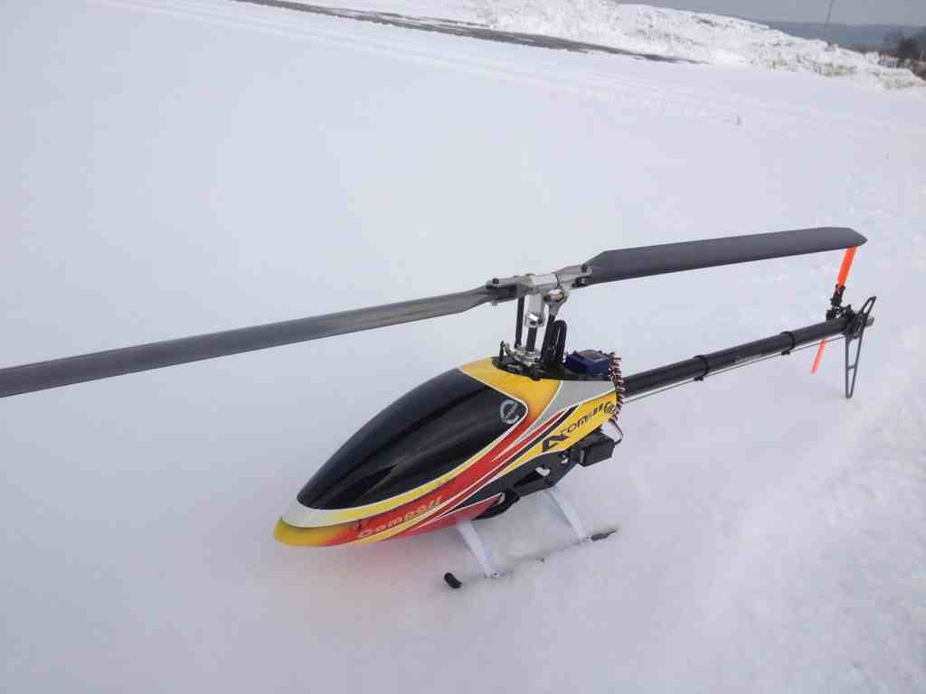

              Da er atom500en i lufta igjen.
              Fikk justert alt riktig. Det ble en ørliten forskjell på + og - pitch men det gjør ikke så mye. Synes reima bråket litt, det er kanskje vanlig? Hvordan strammer/sjekker jeg den?

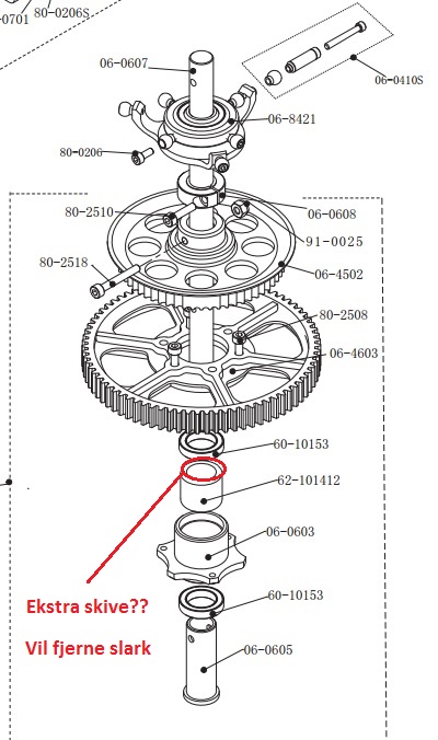

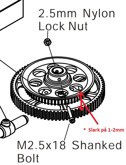

                            Kanskje dårlig til å forklare meg, men jeg mener ikke hele main shaften som det er slark i.
                            Problemet ligger immellom Main Gear og Auto Gear (eller hva det heter, det drevet reima sitter på)
                            Den er satt sammen av hoved drevet med enveislageret. på hver side av lageret sitter det to hjullagere.
                            gjennom enveislageret tres den stangen som holder alt på plass... som igjen sikres av den nedre jesusbolten.
                            På den stangen som går gjennom enveis lageret ligger main gear (hoveddrevet) å vandrer 1-2mm.
                            Hvis jeg legger en skive mellom kulelageret og Autodrevet forsvinner slarken.
                            Spørsmålet er jo om denne slarken skal være eller ikke?
                            Se bildene...

                            • ragge1
                              • 1598
                              skru lite løs den Mast Collar under top lager så trykk hela main shaft ner til det er ingen slakk så skru fast du Mast Collar , husk locktight
