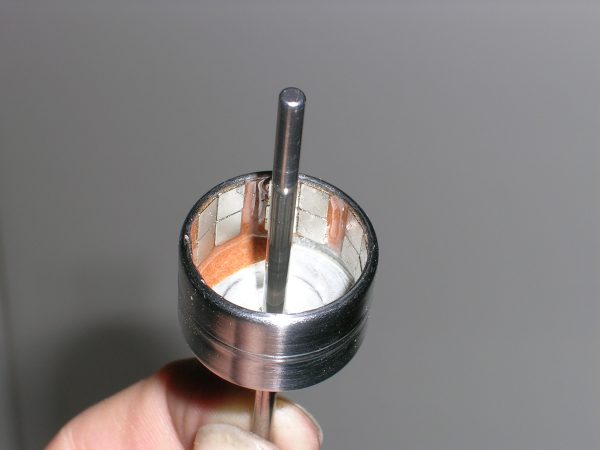

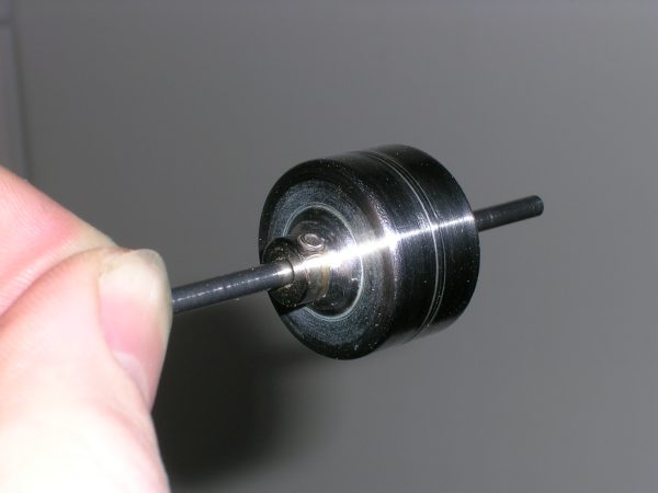

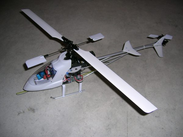

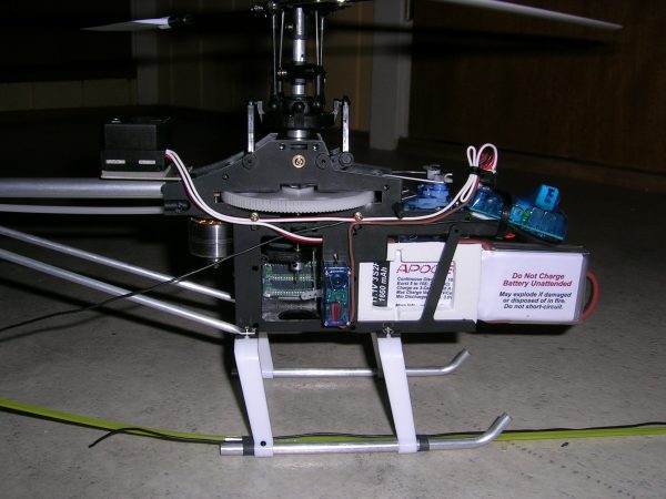

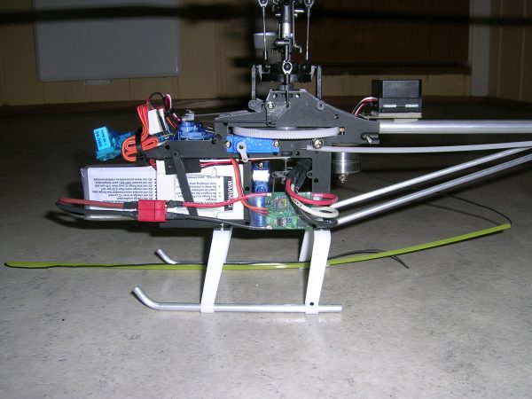

    Kjøpte en Zap av Moss Hobby denne uken og begynte med en gang å lage motor. Brukte to Gobrushless 20x5 mm statorer og hus. Jeg brukte 24 4x5x1 mmm N45 magneter i seks magneters oppsett og 9 turn Y. Selv med 6 magnetpoler ble turtallet for lavt så jeg må vikle om. Får bare 2100 rpm på maks turtall og jeg vil vel helst ha ca 2500? Motoren er vel balansert. I første bildet kan man se hvor jeg har lagt i ekstra epoxy og mikroballonger for å balansere huset.
    Har Waypoint W-084 og W-060 servoer og en Phoenix 25 regulator men ingen ekstern spenningsregulator. Håper BEC'en på fartsregulatoren holder mål. Tror jeg skal måle strømtrekket til BEC'en. Batteriet er et Apogee 1660 mAh 3S2P. Mottageren er en Hitec HFS-04MI+ 5-kanals mottager. Jeg venter en ACT 6 kanals mottager fra Moss Hobby. Bruker Futaba GY-240 gyro som jeg monterte på en glassfiberplate oppå halebommen.

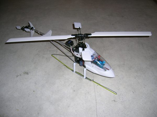

    Har akkurat blitt ferdig med å sette den sammen. Drev og satte opp senderen i gangen og syns den bråker voldsomt mye, men det kommer vel av at den er innendørs i et lite rom.

              Nå har jeg tatt jomfruturen. Det var ganske bra, selv om motoren kanskje er litt treg så syns jeg ytelsen var god. En ting skal være sikkert. Dette helikopteret liker ikke kulde. Det va ca -8°C der jeg fløy og jeg syns cyclic var forferdelig treg. Jeg hadde jo lest om at den var litt i tregeste laget for rå flyging men dette var alvorlig tregt. Jeg kikket nøye på swashplata i lufta og den hadde store utslag. Etter at jeg hadde landet og skulle bære helikopteret inn i bilen så jeg hva problemet var, eller jeg kjente det vel egentlig. Hele rotormekanikken var supertreg. Kulda hadde krympet deler såpass at de gikk tregt. Etter en stund inni bilen min var det bra igjen. I begynnelsen av flyturen kavet jeg noe voldsomt. Jeg måtte jo bli vandt til denne maskinen, men grunnen var nok egentlig de trege linkene. Flybar brukte veldig lang tid på å manøvrere seg selv.
              Motoren min fungerer fint. Selv ved full collective (ca 7°) så merkes det ikke noen reduksjon i turtall, og den klatrer godt. Ved nøytral pitch trekker motoren ca 2,5 A. Jeg har ikke målt strøm ellers, jeg målte bare nøytral pitch og fant ut at det var lavt strømforbruk og fikk bekreftet at det ikke var noe galt. Jeg hadde satt timeren på 7 minutter, og det gikk unna fort. Da timeren pep og telte over sju fortsatte jeg like godt å fly i 7 minutter til. Fortsatt ingen forandring i ytelse etter 14 minuitter. Jøss tenkte jeg. Jeg landet for sikkerhets skyld siden jeg ikke har noen spenningsvarsler. Motoren var ikke varm i det hele tatt. Batterispenningen når jeg kom hjem var 11,3 V.
              Jeg målte rotorturtallet nå og den holdt 1740 når jeg fløy. Kanskje litt lavt turtall..? Jeg får justere endpoints i forhold til regulatoren, det glemte jeg å gjøre i går når jeg programmerte regulatoren. Jeg kjører firmware versjon 1.11 med high governor mode i regulatoren og det er konge!
              Jeg skal poste videoen så snart jeg har fått lastet den opp....

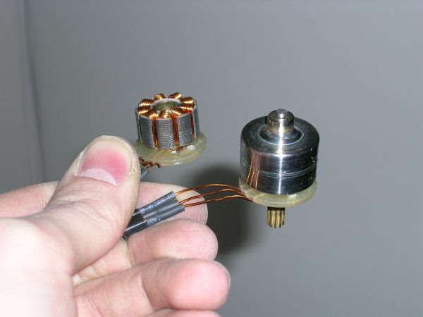

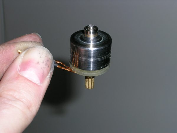

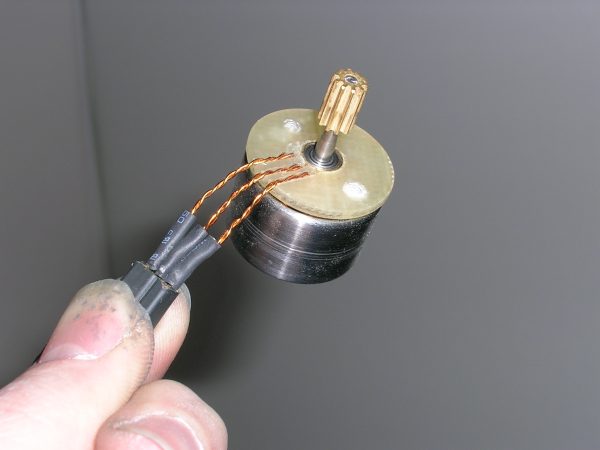

                          Jeg har laget ny statordel til motoren nå. Viklet den 6 turn stjerne med 0.7 mm tråd. Nå er helikopteret alvorlig lett på tå og jeg tror jeg har ca 2200 rpm. Er ikke sikker på turtall fordi lommelykten min begynner å få dårlige batterier. Strømtrekket med nøytral collective på dette turtallet er litt over 5 A. Syns det var mye. Den stiger til over 10 A før collective er halvvegs med det turtallet så jeg skrudde ned turtallet litt. Tør knapt kjøre opp rotoren nå, det ser og høres sykt ut.
                          Bildet viser den gamle 9 turn statoren og den nye montert sammen med huset.
