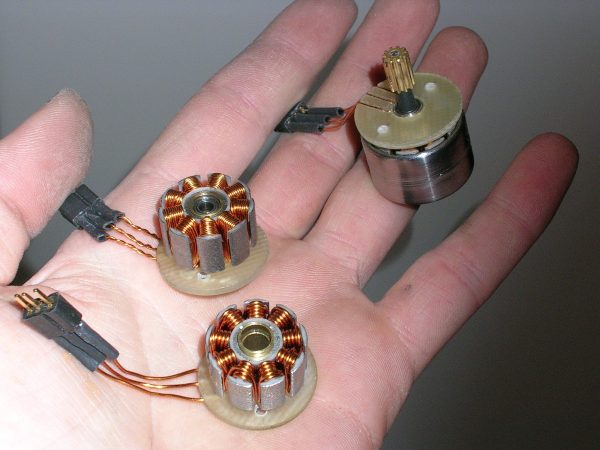

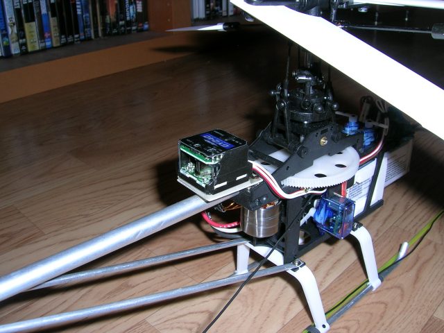

            Nå har jeg laget enda en motor. Viklet 7 turn denne gangen og når ser det ut til å fungere fint. Jeg kjører 2300 rpm nå og ca 3,9 A (varierer mellom 3,7 og 4,1 A). Strømtrekket stiger ikke kraftig når jeg hever collective. Jeg var over hover-punktet og den var kanskje 5,5 A mens helikopteret sto fast i bakken så det er jo bra.
            • #21
              Jeg fløy i 12 minutter i lunsjen og når jeg landet var motoren varmere enn den på 9 turn, men jeg kunne holde hånda mi rundt den uten problem så den er ikke for varm. Det er veldig bra kraft nå.
              Jeg ladet batteriet opp igjen når jeg kom hjem, og det tok ca 50 minutter ved 1200 mA ladestrøm. Dette er et 1660 mAh batteri, så jeg kan med andre ord fly ganske lenge, spesielt hvis jeg satser på bittelitt lavere turtall.

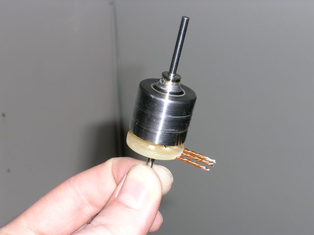

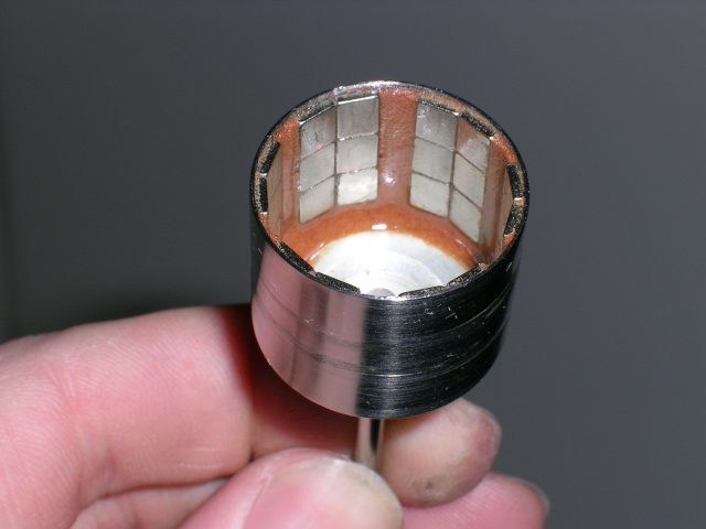

                Brukte to Gobrushless 20x5 mm statorer og hus. Jeg brukte 24 4x5x1 mmm N45 magneter i seks magneters oppsett og 9 turn Y. Selv med 6 magnetpoler ble turtallet for lavt så jeg må vikle om. Får bare 2100 rpm på maks turtall og jeg vil vel helst ha ca 2500? Motoren er vel balansert. I første bildet kan man se hvor jeg har lagt i ekstra epoxy og mikroballonger for å balansere huset.
                Har du sølv-loddet sammen husene til GBL?
                6 polt -> to og to magneter (NN SS NN SS...)?
                microballonger? Her har jeg gått glipp av noe.....

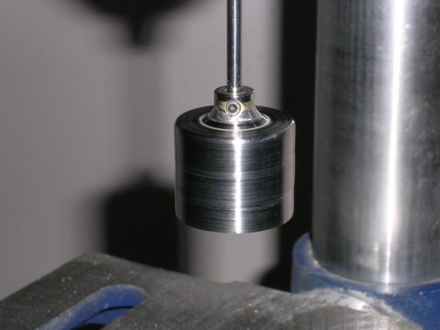

                • #23
                  Jeg loddet de sammen med vanlig loddetinn fordi jeg slipte bort loddetinnet på utsiden først for utseendets skyld, men de løsnet når jeg skulle slipe innsiden, så jeg slipte de individuelt og limte de sammen igjen med tynn cyano (Flash). Motorhusene for 20 mm statorene er litt skrå på innsiden og må derfor slipes litt for at magnetene skal ligge flatt hvis man skal kjøre dobbel. Det gjelder ikke enkel motor for da overlapper ikke magnetene kanten. Magnetene overlapper skjøten her og hjelper til med å holde delene sammen. Magnetene er først limt med litt cyano og deretter med 30 minutt Epoxy blandet med mikroballonger (bittesmp ballonger, lett fyllmasse som også gjør at limet ikke renner).
                  De 24 magnetene er limt sånn:
                  NN SS NN SS NN SS
                  NN SS NN SS NN SS
                  Det bør være ca 80% magnetdekning inni huset. Med 24 magneter får jeg litt mer enn 80%, men det er bedre enn om jeg bare hadde brukt 12 magneter for da hadde magnetdekningen blitt dårlig.

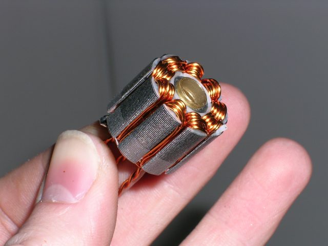

                    Ok... nå har jeg laget en trippel motor. Det var en langt større utfordring enn en dobbel motor. 36 magneter er ikke enkelt å lime i 6-pols konfigurasjon, og det er heller ikke enkelt å lodde sammen tre hus. Den har en 3 mm glassfiberplate i bunn og 20x15 mm stator. Vikletråden er 3 turn med dobbel 0.7 mm tråd i stjerne. Kraftig tråd med andre ord. Desverre blings jeg kraftig når jeg tenkte ut viklingen. Jeg husket feil og viklet alt for het motor, 4 turn stjerne eller 8 turn delta hadde vært det beste tror jeg.
                    • #25
                      Den hete viklingen var helt ekstrem. Jeg har målt kv og det er 7778. ca dobbelt så høyt som det burde være. Da jeg testet motoren uten belastning gikk det som forventet med så høy kv, men lyden va ikke forventet. Ved ca 60000 rpm så endret lyden karakter og gikk fra hyl til pip. Helt sykt. Turtall ved maks throttle var over 85000 rpm og det stemmer bra med den høye kv verdien. Strøm ved maks turtall var ca 5 A. Er det en rekord? Den ble ikke nevneverdig varm.

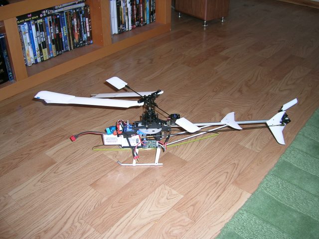

                          Leste det innledende innlegget ditt, og med fare for at du allerede har endret på det - 1600 3S2P batteri? Skinn og bein. Originalbladene må jo møtes på toppen..
                          Jeg har alltid flydd min ZOOM med 3S 1200 10c pakker og den er lett og ekstremt kvikk i alle manøvre. Bruker en Himax 2025-4200 motor. Det er altfor mange som lesser ned ZOOM/Zap med alt for store batterier. Eneste man oppnår er enorm vekt, og så ryker det mer dersom man er så uheldig å gå ned. Selv om man selvsagt aldri skal gå ned...
                          Jeg har hatt ZOOM'en min nå i 1 år og har flydd den enormt MYE. Nydelig chopper, iallefall med mitt oppsett.
                          Bare mine tanker..

                          • #28
                            Enig, det fly veldig fint.

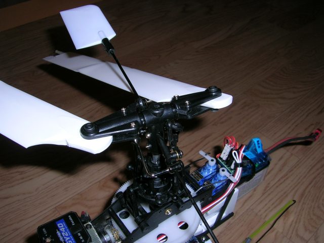

                            Min veier ca 495 g og det er vel ikke så ille? Batteriet er langt og tynt så det strekker seg frem i nesa og gjrø at jeg ikke trenger nesevekt eller batteribrett for å balansere helikopteret.
                            Jeg har fått et par Align 305 mm treblader for Trex og vil prøve de senere, men nå er det andre ting jeg fokuserer mest på, som for eksempel å få flydd i det hele tatt. Det har vært -15 til -25 grader her hver dag i det siste og jeg orker ikke være ute i sånt vær, dessuten går rotoren supertregt kulda.
                            Jeg skal lage nye mixerarmer for bedre cyclic respons.

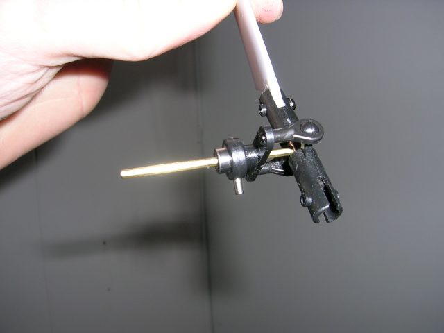

                              • #30
