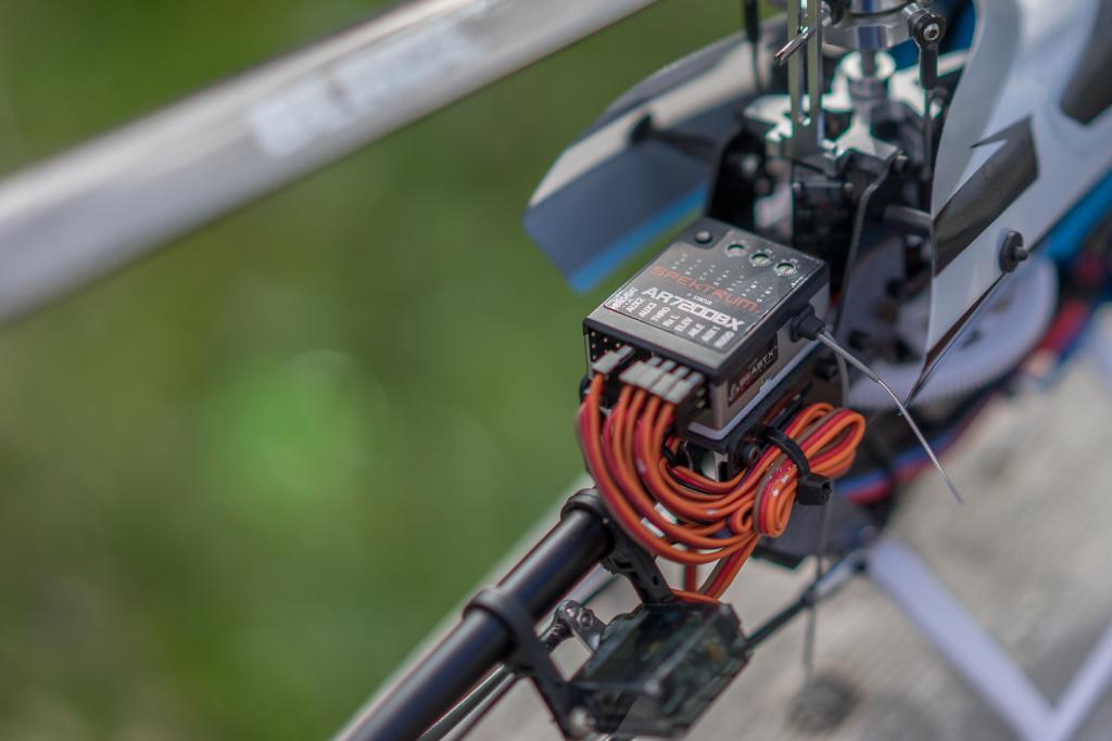

    Heliet er satt opp med BeastX, som jeg har veldig gode erfaringer med. Om det virkelig skulle bli galt kan jeg i alle fall bruke gyroen til noe moro.

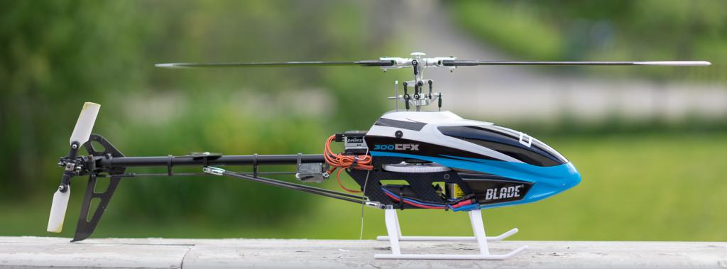

    Hvordan er dette helikopteret?
    Jeg har aldri eid forgjengeren 300X, men jeg har flydd den. Og jeg syns den var morsom, men kanskje noe "løs" i fisken.
    Den manglet også mye på power, etter min mening, men hadde likevel nok til morsom flyging. Jeg er ingen ekstrem smack-pilot, men det er jo vi som bommer på timinga og stadig vekk må redde oss ut av øvelser vi ikke kan som trenger mye pulver.

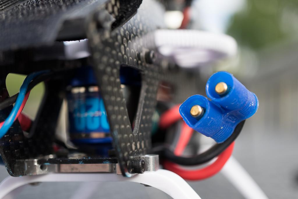

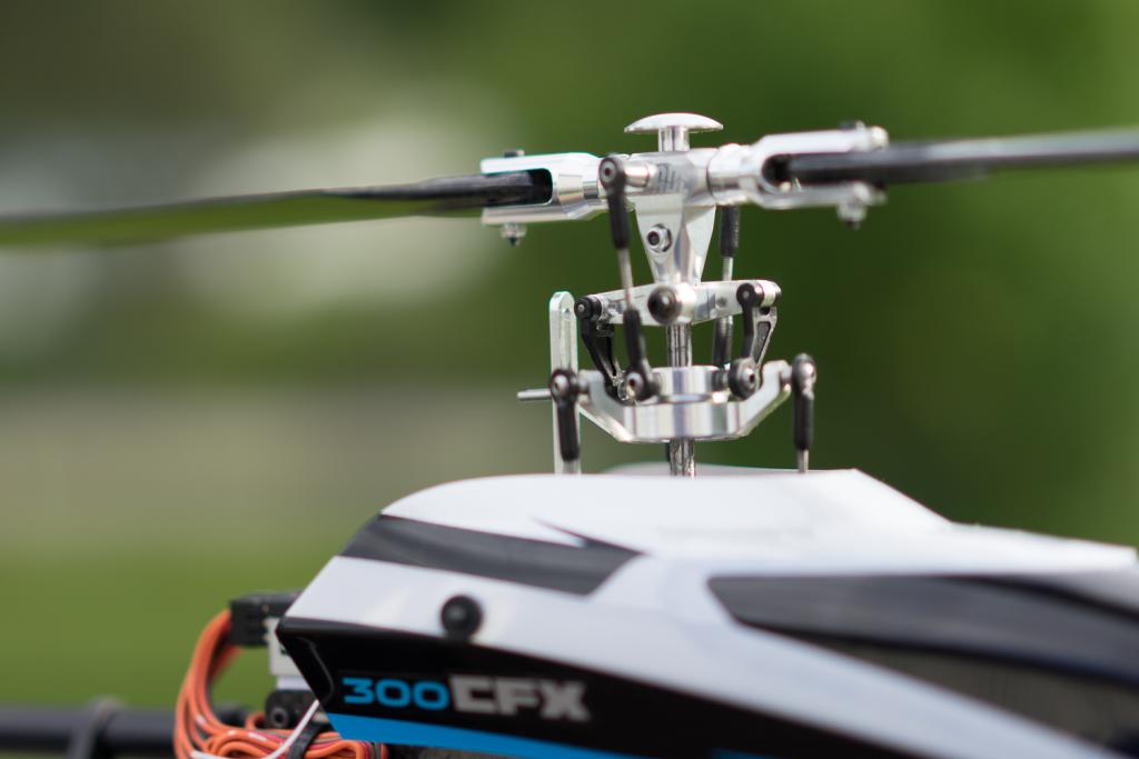

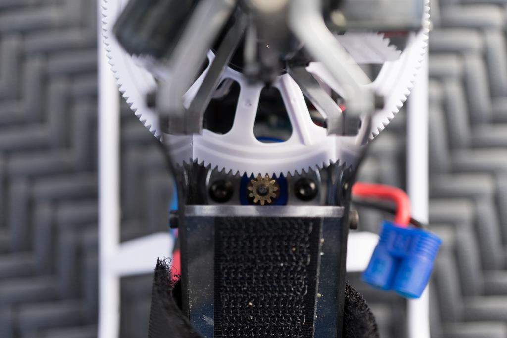

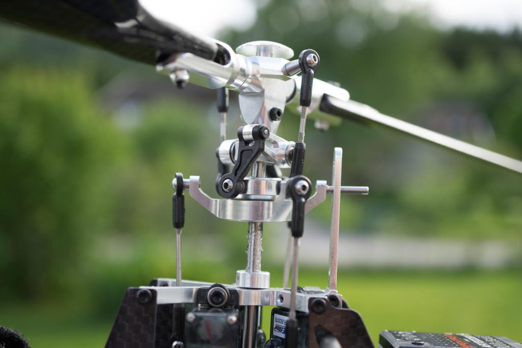

    300CFX er fin å se på, med blå canopy og tiltalende design. Helikopteret har full karbonfiberkropp, med hode og bukk til hovedmaste i aluminium. Maskinen framstår stramt og stivt.
    Servogeometrien er også endret og står nå direkte på swash. Ifølge Blade er dette helt fantastisk, men jeg vet ikke. Det følger ikke med batterier i esken, så jeg kjøpte noen 3s 1500mah 25C batterier i tillegg til heliet.
    I lufta gjør den nye, oppstrammede karbonkroppen og alu-delene jobben. Kanskje er også servo-plasseringene medvirkende. Helikopteret er akkurat så kontant og spenstig som jeg håpet. Det gir god respons.
    Sammen med BeastX, som kan konfigureres så aggresivt du vil, er dette en atletisk liten tass som er fullt ut kapabel til å fly tøff 3D. Sammenlignet med større heikoptere, merkes det selvsagt at 300CFX er lite, men størrelsen tatt i betraktning er det sjarmerende stabilt. Jeg gir BeastX mye av æren for det.
    Heliet gjør som det får beskjed om uten leie tendenser av noe slag. Moro! Det stabile inntrykket til tross - jeg vil ikke anbefale dette helikopteret til nybegynnere.

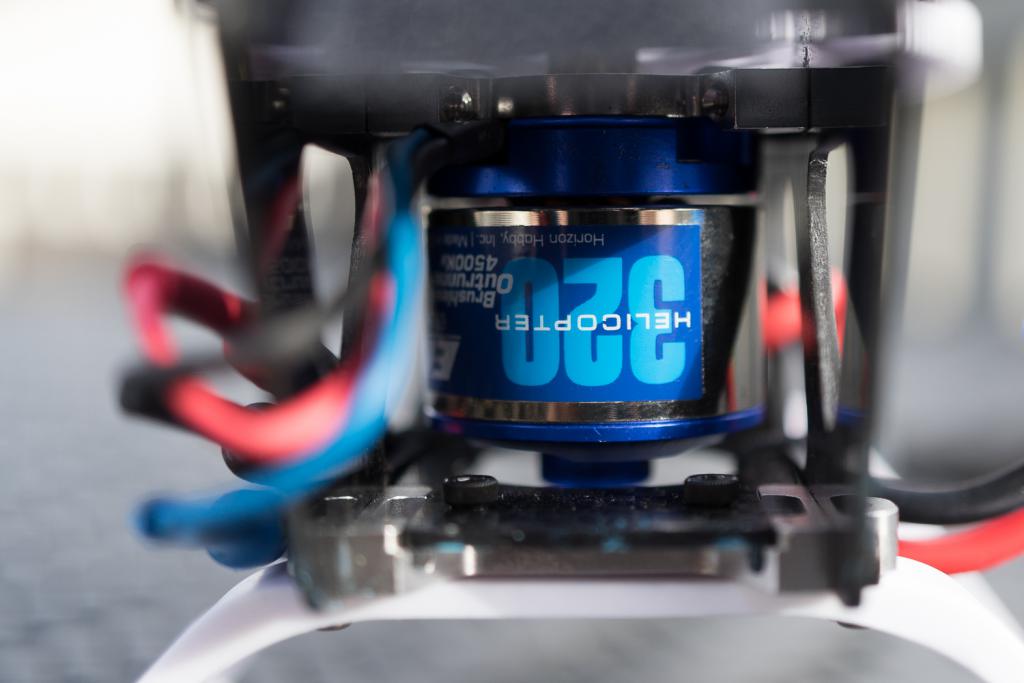

    Når det kommer til power mangler det fortsatt en god del, etter min mening. Gjør du feil som må rettes opp med å gi gass, bogger motoren.
    Det samme skjer om du skal klatre fort eller brått endrer retning. Det merkes kanskje ikke så godt det første minuttet, mens batteriet er ferskt fra laderen.
    Mot slutten av flighten er det derimot svært merkbart. Da bør man helst ikke gjøre manøvre man må gasse seg inn eller ut av.

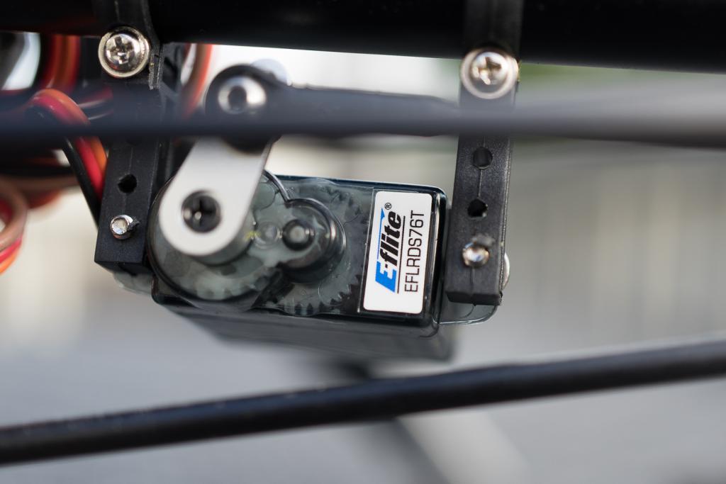

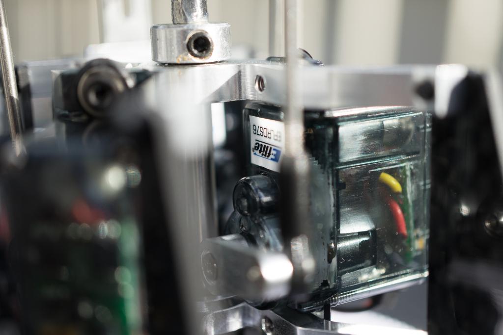

    Et minus er det nok også at servoene som kommer ferdigmontert er i beste Blade-stil: Plast fra innerst til ytterst. Det kan bli sjebnesvangert om jeg skulle komme til å lande med hodet først.
