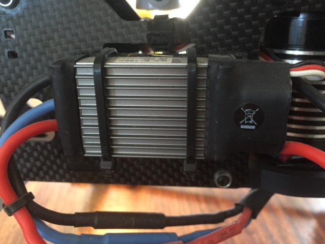

        500mx er mye heftigere? Hva med ESC? Hvilken type er dette?
        Står ingenting på den.

                            Oki.. Misforsto litt. da tester jeg det først jeg. Noen som kan se hva slags type esc som er på bilde? Står ingenting på den. Bruker dere governor på Vbaren? Hva trenger jeg til det. Si i fra hvis noen har en 500mx liggende da.

                              Det der er nok Align sin første generasjons ESC som fulgte med T-Rex 500. Tror den er 75A om jeg ikke husker helt feil. Hadde nok faktisk vurdert å oppgradere til Hobbywing sin nye 100A ESC (https://www.rc-batteri.no/elektronik...o-100a-v3.html) evt. Castle Talon 90A (http://elefun.no/p/prod.aspx?v=25182) da begge disse har ganske gode governor funksjoner. Vbar-governor kan være ganske komplisert å få til å fungere optimalt.
                              Til Hobbywing så kan du bruke den rett ut av boksen med governor som er satt opp der, mens Talon må ha CasteLink til å programmere opp med.
                              Edit: den er faktisk 60A og ikke 75.
