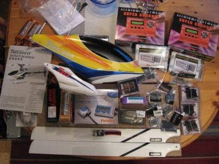

    T-Rex 600. Nesten til å starte, dvs. byggingen.
    TTT(Ting Tar Tid)
    Det gjør det også å få post fra ymse steder, spesiellt i juletiden. Nå har jeg iallefall fått settet med ymse tillegg(bling) og nå skal en god del av langhelgen brukes til bygging.
    Desverre er 600XL motoren som jeg bestilte ekstra desverre tilbakekallt i mellomtiden. Akslingen på flere motorer har knekt. Derfor lurer jeg på en Neu motor i stedet for.
    CC 85HV Esc ligger til fortolling. Den lurer jeg også litt på. Skulle jeg starte med en Jazz 80-6-18? Etter å ha lest litt og sett på video for oppsett virker HV85'en noe komplisert å sette opp.
    Vel vel, det går seg vel til etterhvert. Jeg vil ta det med ro og ta meg god til byggingen. Muligens kommer det underveis ny hale(aksling) og kanksje det er like greit å bytte ut reima med en gang?
    Og, så er det på tide å melde seg inn i en egnet klubb i Oslo-området. På egen hånd blir det så som så med utviklingen av egne ferdigheter.
    Godt nytt år til alle!
    Stein

                  de to laderne som du har liggende på bordet, er det thuderpower TP1010C? hvis det er det så må du gi en liten lyd fra deg når du har prøvd de! lurer litt på å kjøpe en slik lader du får ha lykke til med rex'en!
                    Ja, det er det. Skal gi deg et pip.

                      William, har en 1010 med 210 selv og er storfornøyd med de for lading av større lipoer - umulig å dumme seg ut. De har også kommet ut ned ny firmware for lading av A123 celler og visstnok skal de komme med ny firmware som tar nicad og nimh også. Man kan kjøpe kabel og oppgradere selv. Noe av tanken bak laderen var forsåvidt at den kun skulle lade lipoer slik at det ikke skulle være mulig å velge feil, men de har vel tenkt på det. Fikk forresten snakket med Charlie Wang i sommer og spurte han om det var rapportert inn noen uhell ved bruk av laderen og det var det visstnok ikke
                      For mindre lipoer (opp til 4S) liker jeg FMA Cellpro best, den er enda enklere å bruke.
