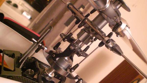

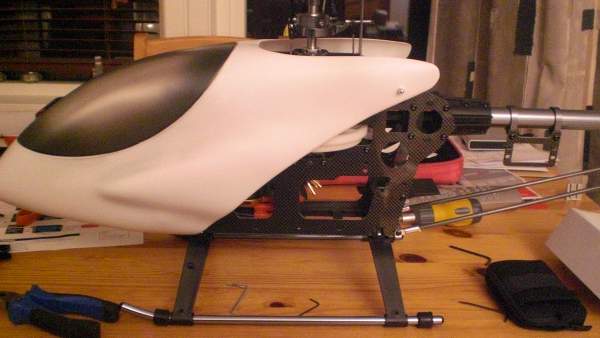

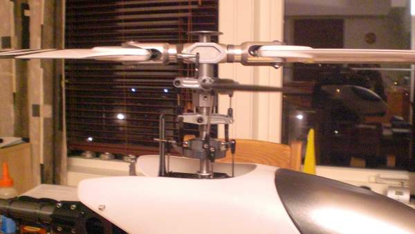

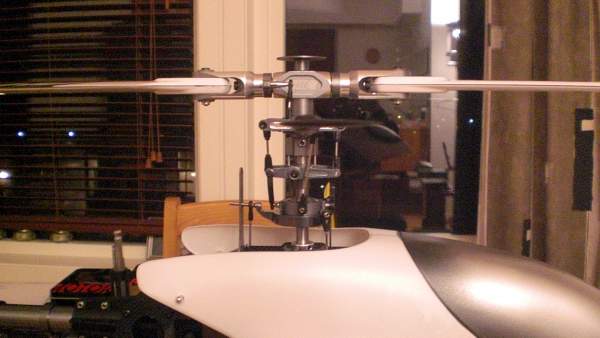

                Så er jeg igang!
                Pinnene er for korte, montert feil.. men jeg har endret på stagene som går til bladet slik at de står ca i null når "de der andre stagene" står parallelt..
                Dette gir meg ca 10 grader opp og ti grader ned, skulle være fint det...
                Snudde også den bakre "foten".
                Synes alle delene ser virkelig bra ut. Alt i rotoren er stramme og faste ute slark.
                Dessverre er kroppen for smal til å få plass til Scorpion-motoren... Ser ut som jeg må gjøre litt karbon-kirurgi for å få den på plass...
                Stian
                  Stian
                  det er et problem som er helt "normalt" skal visst være å frese ut litt i overkant av hullet i ramma der motoren skal sitte. sjekk helifreak og trex 600E forumet.
