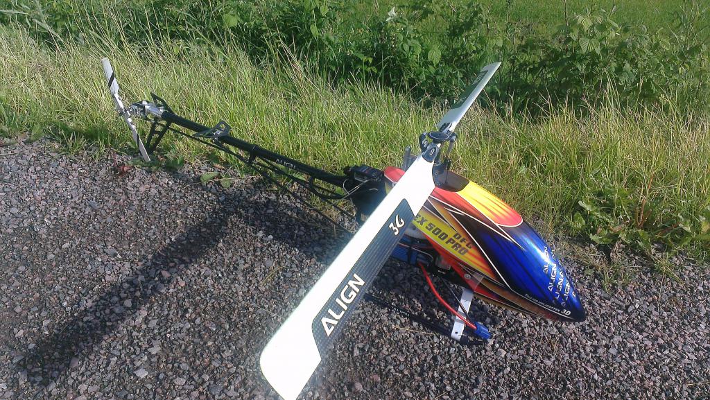

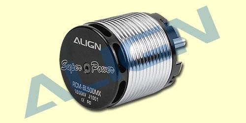

    Align 500 motor havarerte i luften....
    Fikk praktisert min første autolanding i kveld i det motoren i min Trex500 ga litt ulyder og jeg tenkte at nå er det på tide å komme seg ned i sikkerhet, da det gjensto vel 15m med rolig hover til der jeg ønsket å lande stoppet motoren totalt opp mens jeg vel var rundt 3m igjen til bakken. Så jeg vet ikke om dette kvalifiserer til "autolanding" men modellen gikk rolig ned i kornåkeren og lettet litt da jeg ga full pitch i det vi nesten draff bakken så landet den rolig mens propellen tok sinne siste rundter i det grønne før den sto rolig med skoa ned i den gjørmete jorden.
    Stor TAKK til Kristian Westgård som tidlig i vinter viste meg hvordan jeg skulle ved landing ta thr-hold like før touch down, slikt at man får ut det meste av energien i helikopteret før man setter meiene i bakken. Dette har blitt en vane for meg, og tror dette er grunnen til at jeg fikk den kontrollert ned uten noe annet en grønske på bladene..

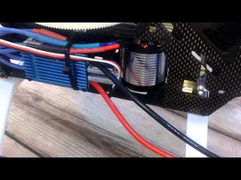

    Men tilbake til saken: Viser til video tatt av modellen da jeg kom opp på varandaen igjen en time senere, her ser man at motoren har tydlige problemer med å snurre rundt og jeg ser også at det er "mye kast" i motoren, så det er vel lagerene som er gått? (se rundt 00:20:00 ut i videoen).
    * Hva sier dere som har erfaring med slikt ?

    Helikopteret er Trex 500 DFC Pro. (Align 500motor, HobbyWing Esc 80amp Esc)
    * Hvilke motor skal jeg erstatte denne med ?
    Dagens motor er av denne typen som selges for 695.-

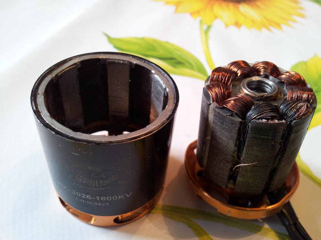

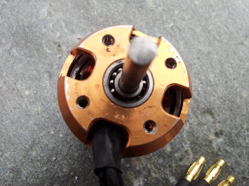

      japp lager er gott , hade samma problem med en motor på 500 med scorp 3026-1600 men då var det bara å køper ny motor , de kuler i lagret hade gott in i magnet og odlagt motor

        Du vet man skal smøre lagerene på Scorpion hver 5. flight?

          om du skall har ny motor se på lite dyrare men bra
          SCORPION HK-3226-1600 BRUSHLESS MOTOR (1600KV) 500SIZE HELI | RCPro.no

            Editerte mitt tidligere innlegg og har noen spørsmål hvilken motor som anbefales, er jo enkelt å gå for samme type fra Elefun 500MX til 695,-
            *Er det normalt at de lever så kort?, maiden var i februar og nå 4 måneder senere grusa'n (senderen min viser totalt 28 timer "inc ground time").
            Fra fly verden er jeg bortskjemt med Hacker motorer som bare går og gå, mens Redrock har jeg havarert 2 etter hverandre på hver sin maiden...
              hehe , aldrig gjørt med mina , G700 øver 100 flight , rex 500 sikert øver 100 etter ny motor , G500 øver 50 , men kanske bodde køper lager olje
                nei ikke normalt , men lura på om det er nåt med align motor , Spiff måtter bytter sin etter noe flight , men håpper han er ok så han kan komme med inspell

                  Ja, lagerolje bør du kjøpe Roger. Det står i manualen til motoren også at de skal oljes så og så ofte.
                  Om mesh er for tight vil du slite ut lageret fort!

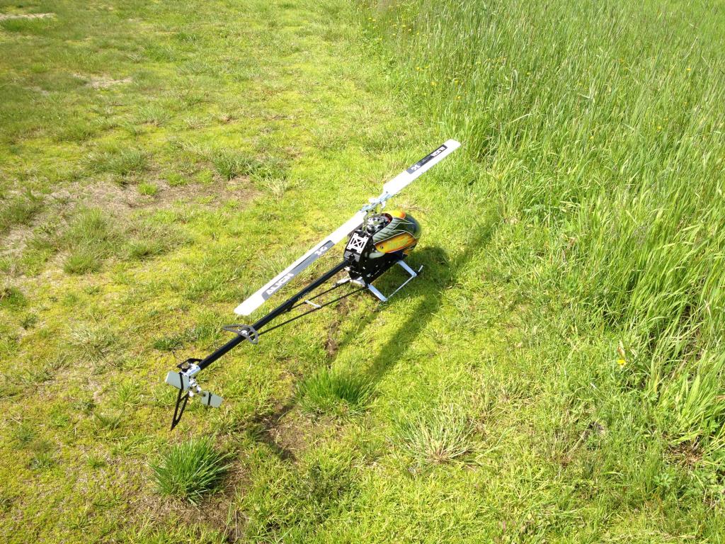

                              I dag kan man vel si at jeg hadde årets råeste auto. Under iverted flight spratt tail pushroden av på beggesider og løsnet fra 700
                              Ser at det lille metallrøret som man limer fast på pushroden har løsnet, mulig denne har forskjøvet seg noe og så hengt seg opp i controlguiden slik at servoen har presset den av ballinken.
