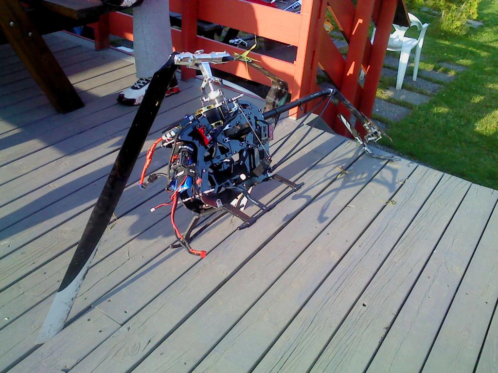

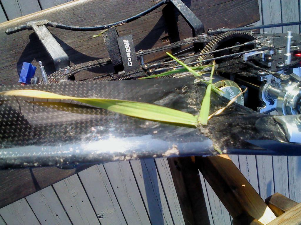

          På halebommen å dømme ser det ut som en blade strike? Byr deg 1000 for vraket ;p

              Virkelug tragisk, du har hatt endel uflaks med den der i det siste. Vet du hva som skjedde? Ser ut som enbomstrike i hvert fall

                Hva er det som fører til en slik bomstrike? Link? Jeg mener jeg har sett flere goblin som eksploderer i det siste, er dette å forvente på større helikoptre? Det ser så sinnsykt dyrt ut..... :/

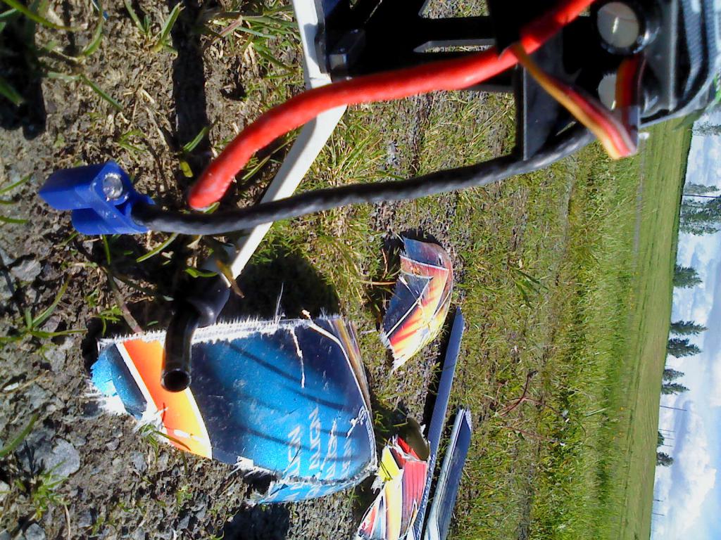

                  link som løsner er stortsett alltid feilen på sånn kutt, du får det ikke til med hard 3d, da ser kuttet annerledes ut og med annen vinkel. (forsket litt og prøvd)
                  da enten ball som løsner
                  link som knekker
                  link som sprekker i innfesting
                  servohorn/link som løsner.
                  Kontra martin sin JR E12, var den der i få biter og hel! , på hans lette vi etter vrakgods på mange hundre meter og blade grip og gear var helt typ...

                        goblins boomstriket fordi toleransene på halene var variabel i starten, så det var 5-10mm for liten klaring i enden av bommen der bladene sveipa over, dette er fikset for leeeenge siden.

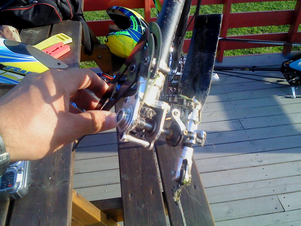

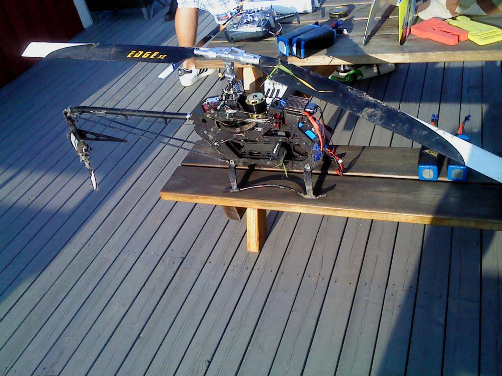

                              7hv og 55o var ikke min feil, men teknisk svikt..poppa link på 7hv og tørr lodding på 550...rush750 var vel egentlig rolfson sin feil siden han skreik etter low snake!
