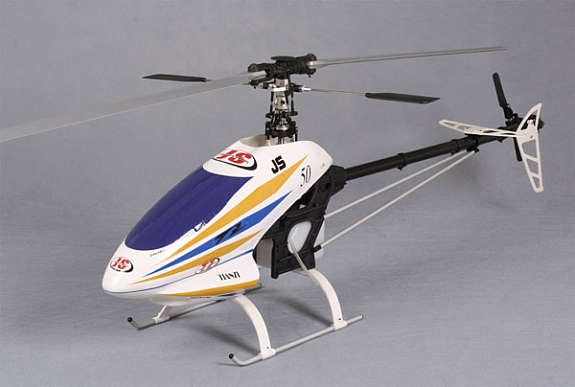

      Okay. Jeg tenkte på modellene, er kyosho bra på helikopter.
      Har hatt andre kyosho produkter og har vært fornøyd med disse. (Biler)
      Mine flyegenskaper på helikopter strekker seg til hovring uten krasj da jeg har et elektro helikopter. Men radioutstyret er av RTF typen og er ikke alverdens. Må ha noe som man kan lære seg å fly med, uten å bli frustrert når ting ikke virker som det skal. Så kan man kline til med noe ordentlig gromt siden.

        Denne f.eks

          I og med at du er rimelig fersk, så trenger ikke du en SE. Denne er "ferdig blinga" med masse metal. For en nybegynner betyr det bare at det blir dyrere når du går i bakken. En helt standard Raptor 50 vill gjøre susen. Flyr bra og er billig.

            "Trygt" helikopter der, ihvertfall. SE-utgaven av Raptor gjør også at du ikke trenger å gjøre noen vesentlige oppgraderinger når du begynner med litt hardere akrobatikk, da den allerede er bestykket med bl.a. metall-hub som tåler disse harde påkjenningene.
            Jeg ville spurt selger om hvilke servoer og elektronikk som faktisk følger med. F.eks. bør Futaba 9254 eller tilsvarende kjapp servo være med, som haleservo. Når du får oversikt over det, bruk en nettbutikk og finn nypris av kit'et, slik at du vet hva differansen mellom brukt/nytt er.
            Men, som Pål nevner: Få en med erfaring og kjennskap til helikoptertypen med deg og se over mekanikken. Det er surt hvis du kjøper et brukt helikopter, for å finne ut at halvparten av lagrene er utbrukt og klar til bytte.
            Edit: Erik påpeker prisen ved krasj... Hvilket også er helt rett, krasjer du "ordentlig" og ødelegger f.eks. , er det vesentlig dyrere enn å bytte plast-hub som følger med standard Raptor. Nå hadde jeg en brukt R50SE i begynnelsen som jeg lærte meg å fly med, og med de tre krasjene jeg hadde før heliet ble modent for utskifting, var det ingen "SE-spesifikke" deler som røk.
            Nå skal det sies at du helt greit kan "nedgradere" heliet, slik at du ved evt. krasj trenger ikke på død & liv gå for SE-delen hvis standard er greit nok.

              Oki..
              Noen som har noen erfaringer med disse.
              Denne må være ok vel?

                TZ50 er en raptor kopi, litt enklere bygd og ikke så bra passform, men skal fly bra, vet ikke så alt for mye om denne til at jeg skal utale meg så mye om den
                hvorfor gå for en raptor 30? når en 50 ikke koster rare krona mer? også er det ganske mye mer pulver i 50`n
                jeg fly raptor50 selv, har ikke angret 1sek på det valget!
                hadde jeg vært deg hadde jeg kjøpt meg en raptor50, 401Gyro 9254 på halen, eventuelt 9252 eller 9255 på resten, muligens 9254 eller std servo på throttle, men det er klart, er hale servoen som er viktigst skal du bare hovre så er det greit med std servo på alt utenom halen
