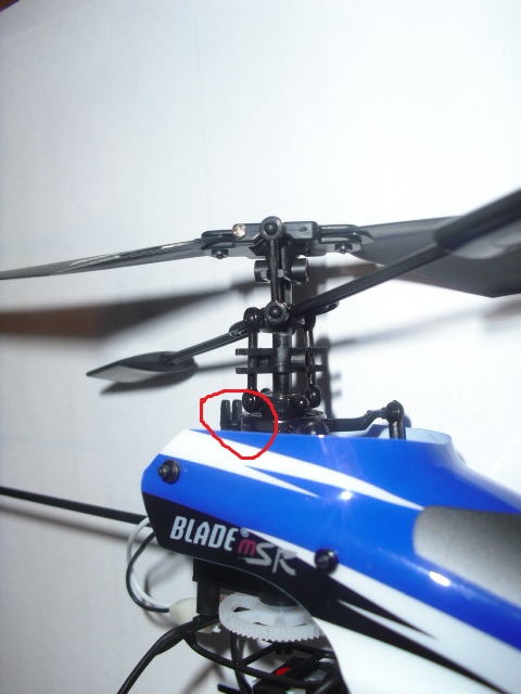

            Er som sagt helt ny på dette og vet ikke helt hvordan ting skal se ut. Vedlegger noen bilder, ser ikke noe galt jeg...

              på bildet har jeg laget en rød ring. der har jeg opplevd at den tappen som skal stå i midten av de tappene har havnet på siden av de.
              det skjer når du krasjer litt :P er bare og vippe den tilbake igjen. det er det eneste jeg har vært borti på min msr, har flydd den utallig mange ganger på 1 år, sletet ut 12 batterier enda ikke skiftet en del på den.
                  Sjekk, ikke det som er feil...
