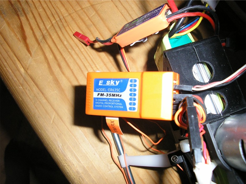

    Hei, har nettopp fått kjøpt meg ett helikopter av merket Esky Honey Bee Cool
    Har bare ett lite problem, og det er, på receiveren av merke ER635C
    batteriet skal jo kopples inn på inngang B men der er det jo 3 stk pinner, hvilke av disse skal + og - inn på?
    Hadde kanskje vært litt OK om noen kunne legge inn et vedlegg på hvordan hele elektronikken skulle settes opp.
    Er som sagt helt grønn på dette området, så hjelp mottas gjerne.

    har du bilde? (av kontakten eller link?)

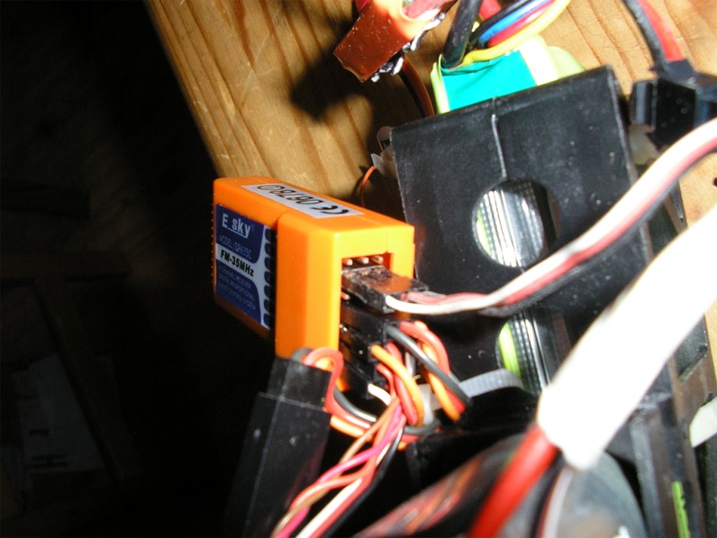

      Hei, takk for kjapp respons.
      Vedlegger 2 stk bilder.
      Det er altså inngang B som jeg lurer på.
      Hilsen Roy.

        Har aldri sett mottakere der - og + ikke står på samme pinner uansett inngang. Ser at du i "kanal 4" har satt en plugg inn som ser feil ut! Snudd feil veg med andre ord...
        Minus (-) er den mørke (brune eller svarte) lederen og skal som sagt inn på samme pinne på hele rekka. Det samme med + som er den røde/orange lederen.
        Batterikontakten skal være lik de andre, evt mangler den hvite lederen men pluggen er dønn lik og skal inn likt med de andre (unntatt den 4`eren som ser gal ut...

          Hei, nå har jeg byttet om polariteten på kanal 4 (den var feil ja, kremt, kremt)
          Har også satt strøm på de tilsvarende pinnene på inngang B, men alt er dødt.
          Hva er det da som kan være feil tro.
          Hilsen Roy.
