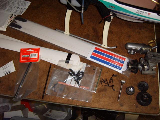

              Har ett spørsmål til tok av bakplaten på motoren og skyllet gjennom med fuel. Den var gullende rein inni og alt gikke lett og fint rundt. Så da regner jeg med den er i orden.
              Men når jeg skulle sette den inn i helikopteret så er den veldig trang i cluchen. og ser ut til at den biter hele tiden. Skal den løpe HELT fritt når motoren ikke går?

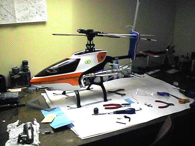

                Snufs... mitt første heli var også en Nexus... her har du et bilde av slik min så ut... Fløy helt greit den bare den får litt TLC
                Skal sjekke om jeg har noen deler liggende fra den men tror det meste er borte....
                Clutchen skal spinne helt fritt når motoren er av eller går på tomgang.
                Hvis gyroen korrigerer feil kan du se om det er en bryter på den som snur retningen (heter ofte "Rev" eller noe sånt). Har den ikke en slik bryter må du snu den 180 grader slik at den korrigerer andre veien.

                  Virker som om cluch belleget er for tykt. det kan kanskje ha utvidet seg når den har stått i en garasje i 3-4 år? Må jeg bytte belegg eller kan jeg prøve å pusse det ned litt med fint smergelpapir.

                    Hvis clutchen er slitt så virker det som belegget er for trangt... Clutchen har da utvidet seg og tar borti belegget. Byttet clutch nå nettopp på min raptor av samme årsak. Skal ikke si at belegget ditt ikke har utvidet seg men som sagt så utvider clutchen seg litt ved bruk. Min gamle tok borti, den nye gjør det ikke...
                    Espen Melby
                      SKjønner. så jeg skulle hatt nye de to clutch skoene da sikkert. Har nytt belegg liggende. skal kikke på det. og se om det er tynnere først. Takker for tips
