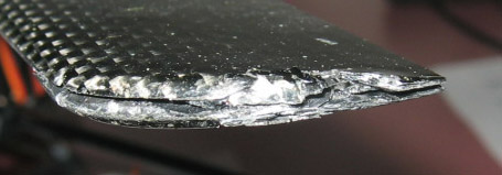

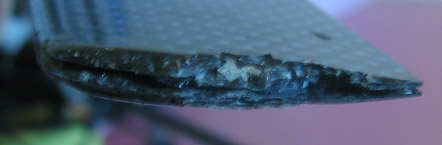

                              ja, så måtte det skje
                              Heliet måtte bort og kose med fryseren og hovedrotor-bladet slo bort i kanten. Heldigvis bare det ene. Se de to bildene under, det er av samme blad. Bør jeg skifte det ut eller kan jeg fortsatt øve meg med det inntill videre?
