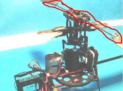

En ting som ikke er nevnt noen steder er å bruke høyre stikke til å balansere heliet når man tar av. Jeg har egentlig trodd at jeg bare trengte å throttle så ville det mer eller mindre gå rett opp. Han fyren jeg snakket om over brukte denne en god del og sa at det måtte gjøres for å kompensere... Noen som mener noe annet?Comment
eller som eg gjør tar raskt av. eg gjer ikkje det men tar rakt av. men ein ting til sjek at padlestange er lika long på bege sider. vist den ikkje er riktig vil den velte øver som du sa.Comment
du må ikke tro at det er bare å gi gass og heliet løfter seg rett opp. du må korigere med høyre stikka hele tiden, trikset er å gjøre så små bevegelser som mulig for å holde det i ro. og før du tar det opp s setter du trimene slik at den plata som armene fra servoene går til, ligger i vater begge veier. da har du best utgangspunkt. evt. trimming må skje i lufta som tintin sier. jeg synes det enkleste er. gå ut der det er god plass. rett før heliet letter gir du på litt raskt så du får det opp 50cm da vil det ikke gå så mye til sidenComment
