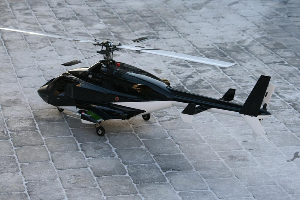

    Da er Airwolfen tilnærmet ferdig, bortsett fra tilpassing av feste til T-rex rammen i bunn av kroppen var det meste greit å montere. Spanten bakerst i kroppen må forøvrig kuttes vekk i toppen da ramma ellers ikke kommer langt nok bak. Jeg benyttet 3 timers epoxy til liming av tre/finer som fundament til ramma og gjennomgående bolter i der understellet vanligvis er festet. Det eneste som tar litt tid er å finn eksakt høyde for dette fundamentet slik at halabommen kommer riktig ut bak. FunKey settet har en fantastisk finish og lakkeringsjobben etc de har gjort er meget bra, alle vinduer etc passer uten at det er nødvendig å gjøre tilpassinger.
    Alle finer spanter til faste av understell etc var ferdig montert, festeplatene til servoer skal derfor bare skrues inn når de er klare med servoer og støtstenger.
    Det opptrekkbare understellet må ha 3 servoer, her benyttet jeg Waypoint W-150MGR http://www.elefun.no/elefun4/aspx/pr...tegoriID=10000, disse var litt for små i forhold til hullene i finerplatene men det er jo enkelt å lime inn en liten finerbit slik at dette passer. Det som er litt problematisk er at den ene servoen må gå motsatt vei til de andre, for å slippe å kjøpe en servo reverserer programerte jeg en mixer mellom aux3 og aux4 og la disse 2 kanalene til bryter aux2 på senderen (JR DSX9). Det var ikke mulig å programere dette til den vanlige retrack bryteren.

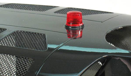

    For å få montert posisjonslys må man borre/frese vekk de støpte lysene på hver side slik at det blir hull til diodene (rød og grønn), over og under på kroppen må de røde hettene forsiktig løsnes og deretter borre hull til diodene og sette hettene på plass igjen. På halefinnen må det freses en slisse der denne skal festes på kroppen og deretter freses litt på skrå ned i finnen slik at man kan trekke kabelen gjennom den hule finnen og ned til lyspunktet.

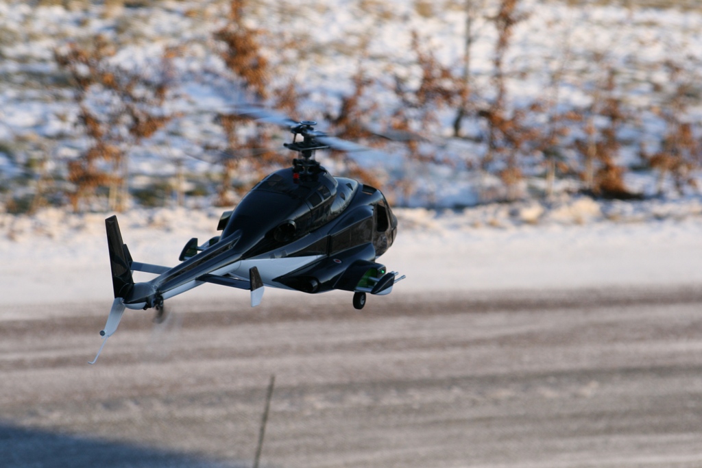

    Fløy en tur i dag og den flyr veldig fint, 650L motoren har krefter i massevis til skala flyging og den er jo veldig fin i lufta nå hjulene er inne.
    Det eneste som kanskje kunne vært mer skala er vel understellet som er av pianotråd, men vi får se senere, det er jo enkelt å bytte ut dersom man får lyst til det..
    Jag mangler fortsatt Aerosound lydanlegget, men får håpe det dukker opp snart, er litt bekymret for plass til høytaleren som er 4" stor.
    Totalt sett veldig positiv til dette settet og det er faktisk mulig å ta toppendekselet av kroppen slik at man kan bytte batteri ganske enkelt.

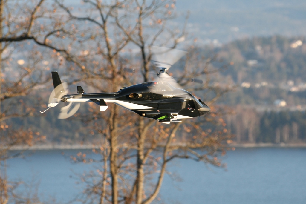

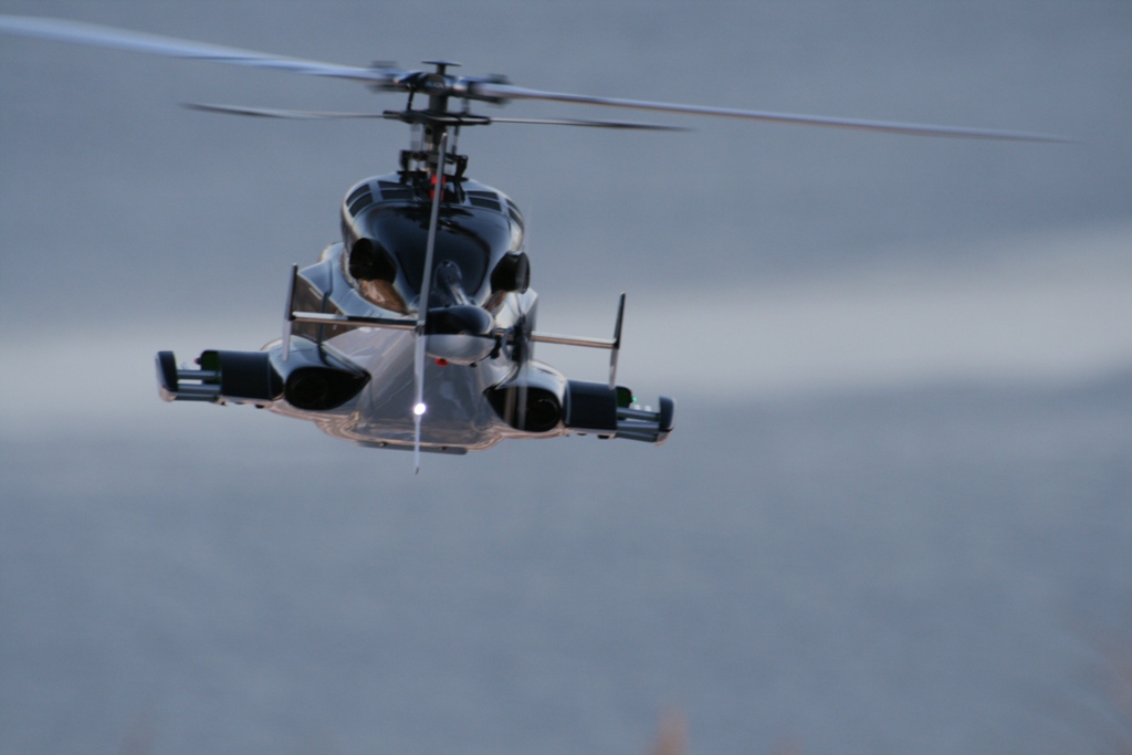

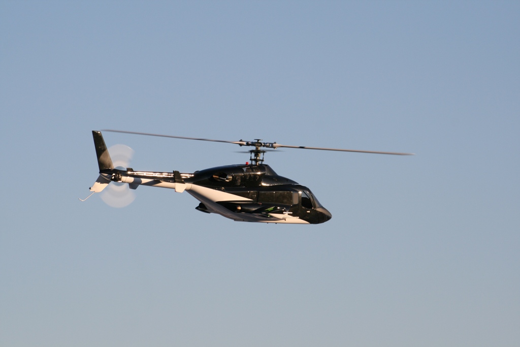

        Noen flere bilder.. det er jo i lufta den virkelig ser fin ut..

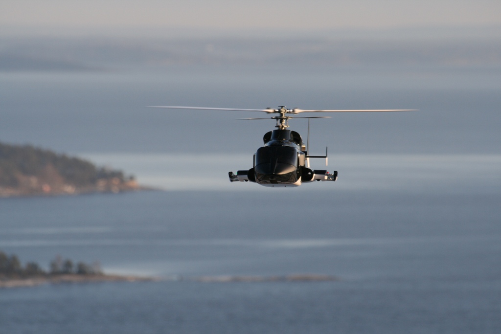

            Dersom det blir bra vær skal jeg forsøke å filme litt neste helg, har kun testet 3 turer så langt og jeg merker jo at det går betydelig mindre strøm ved skalaflyging enn 3D selv med en kilo ekstra tyngde. Etter en flytur på rundt 5 min får jeg inn ca 2700mah i batteriet så jeg kan nok fly omkring 6 1/2 min med 5000mah batteri og det er jo ganske bra.
            Fikk mange fine bilder..

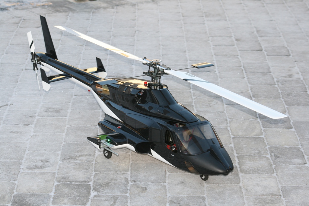

                Gratulerer med knall fint heli, bilde nr 2 fra 04-01-09, 01:27 er jo bare helt rått.

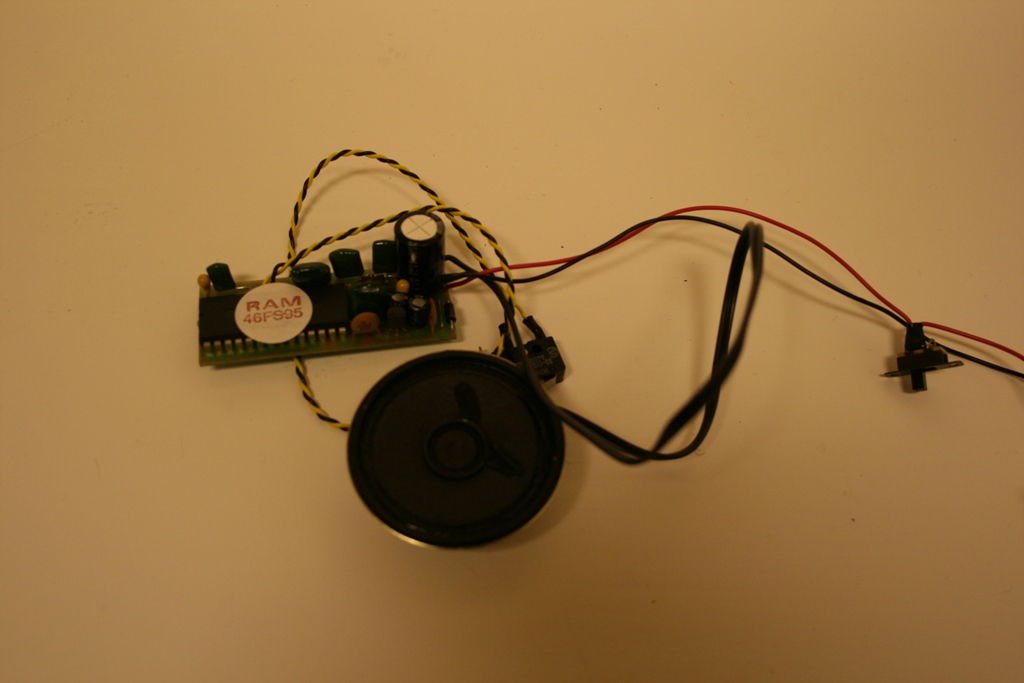

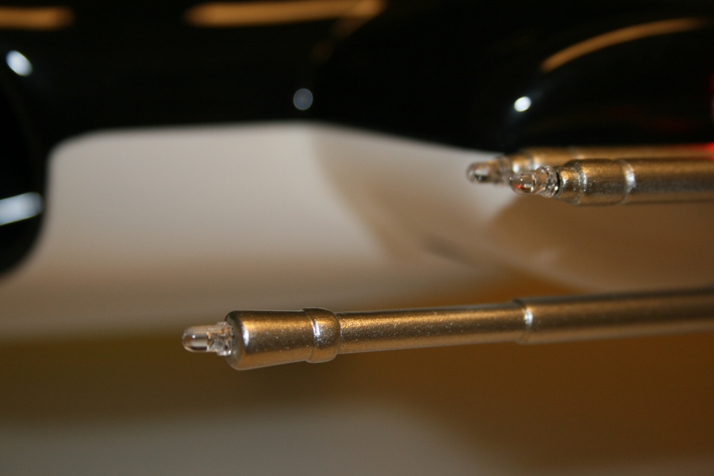

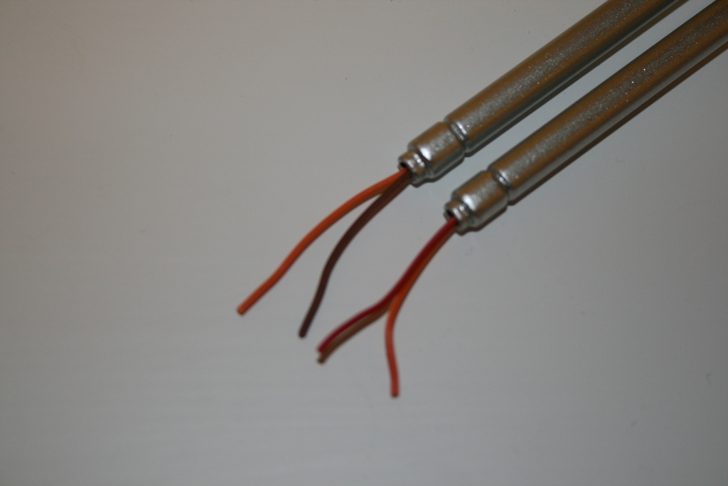

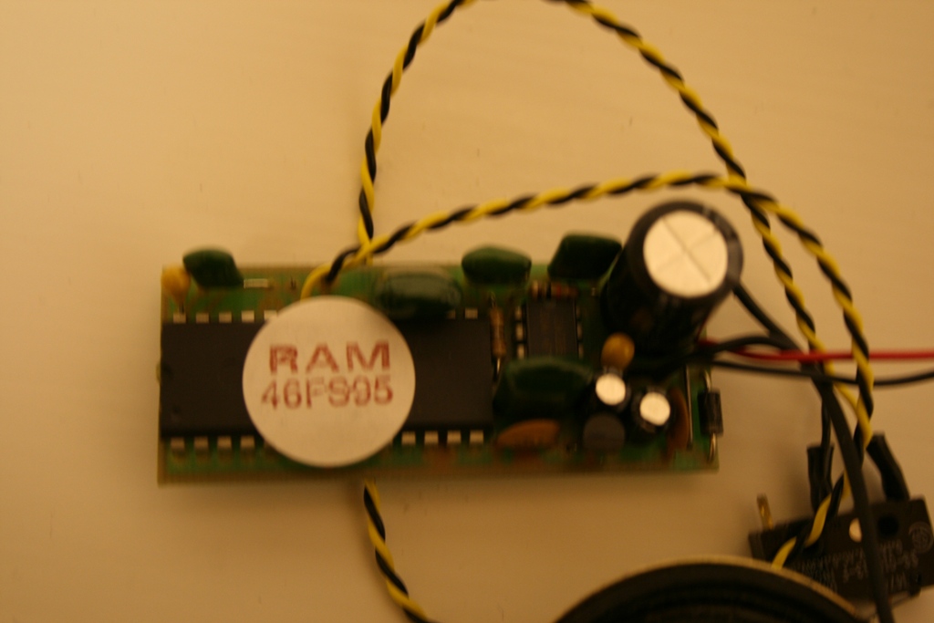

                      Lysdioder i maskingeværene er på plass og jeg har også installert en RAM 46 lyd module med maskingevær lyd. http://www.nortrading.no/default.asp...4368&p4368_v=1
                      Denne lydmodulen må slås av og på med en servo, men det følger med en bryter som kan kontrolleres av en servo.
                      Men siden jeg ikke hadde benyttet 2 kanaler til retract har jeg ingen ledige kanaler på senderen, derfor skaffet jeg en Y-kabel med reversering slik at jeg får en ledig kanal til maskingeværene. http://www.nortrading.no/default.asp...6592&p6592_v=1
                      Det følger med en liten høytaler til RAM lydmodulen, men skal forsøke å finne en liten mixer slik at jeg kan koble RAM modulen inn på forsterkeren og høytaleren til Aerosound systemet, har testet litt og det gir vesentlig bedre lyd fra maskingeværene.
                      Da har jeg koblet RAM lydmodulen inn sammen med Aerosound modulen, en 10k ohm motstand på hver av kildene gjør nytten som mixer.
                      Det siste som skal på plass er da litt elektronikk som sørger for at lysdiodene i geværene blinker..
