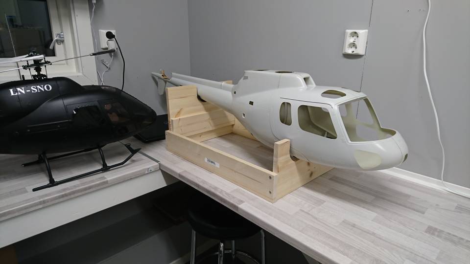

    Enda et AS 350 prosjekt
    Kroppen er under behandling og rotorhodet er innkjøpt og lakkert. Har også anskaffet en 600 ESP som er ombygd til flb. Denne har en Skookum 360 + halegyro. Dette oppsettet er jeg ikke kjent med fra før så det blir spennende å prøve.
    Har ikke bestemt meg for farge og evnt. ekstra utstyr. Forslag mottas med takk.
    Dette er mitt første forsøk på skalahelikopter der det kreves pussing og lakkering.
    Skal prøve å oppdatere med bilder etterhvert.

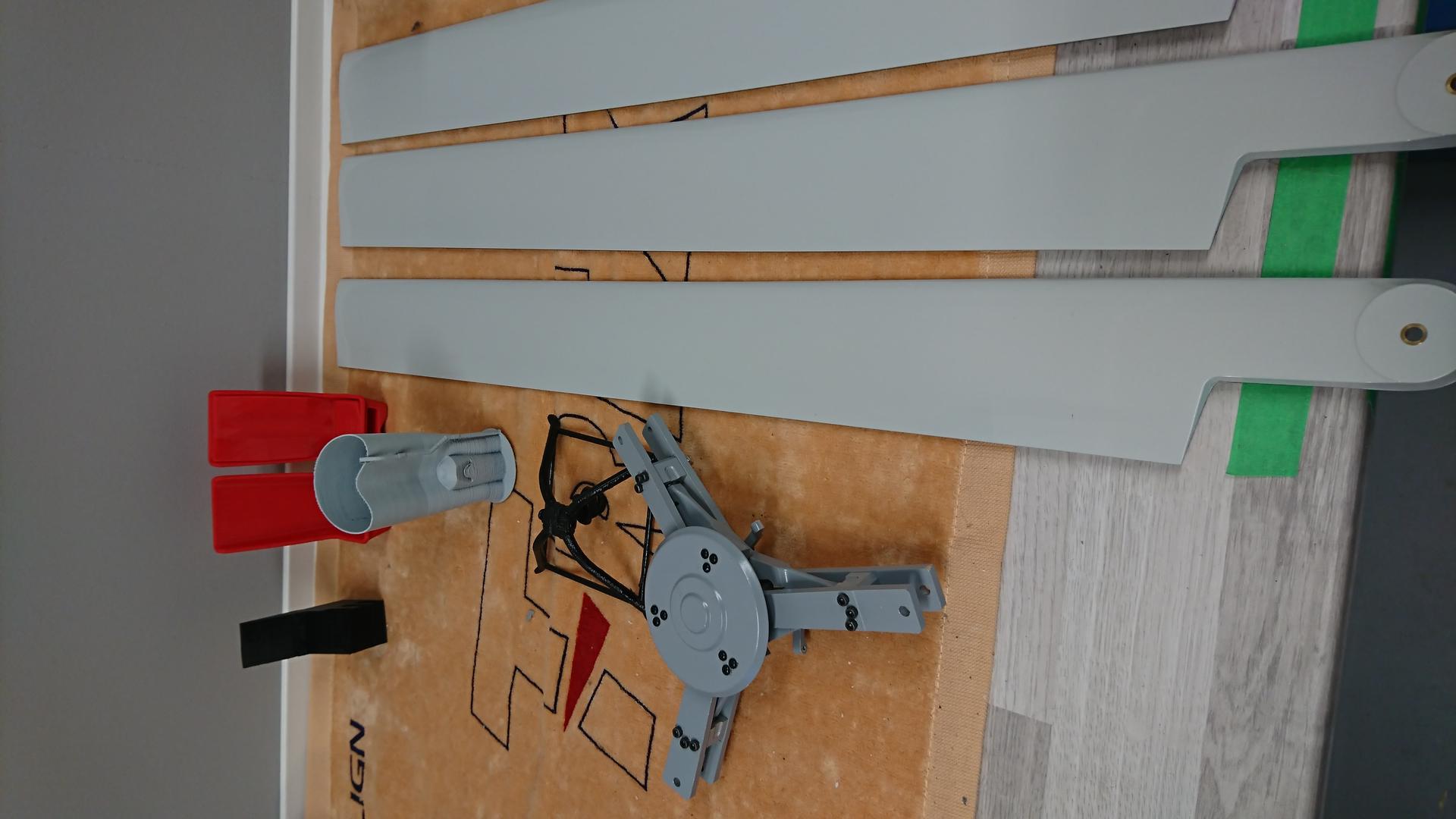

    Legger ut noen flere bilder, har fått lakkert rotorhodet, og de nye rotorbladene er kommet.
    Har også fått printet ut et utvalg av delene som tahustvedt har tegnet og lagt ut gratis. Takk Takk.

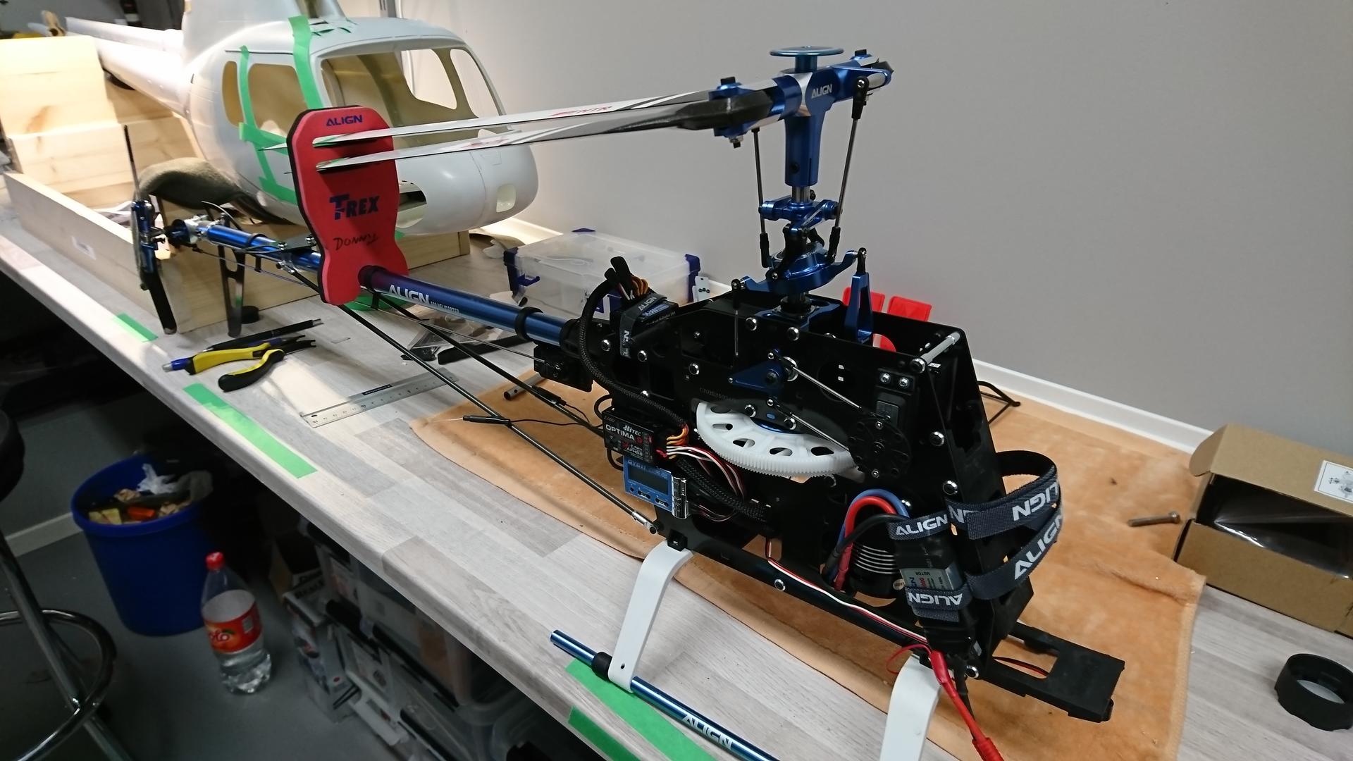

    Nedenfor er det bilde av trex 600 esp som er tenkt brukt, har også halvferdig 600 e som kanskje også kan være aktuell.

      Spennende, når du lakkerte rotorhaude lakka du del for del eller lakka du det ferdig montert?

        Nei jeg demonterte alt og tok del for del. Det var også behov for å bruke locktite på noen foringer og lager.

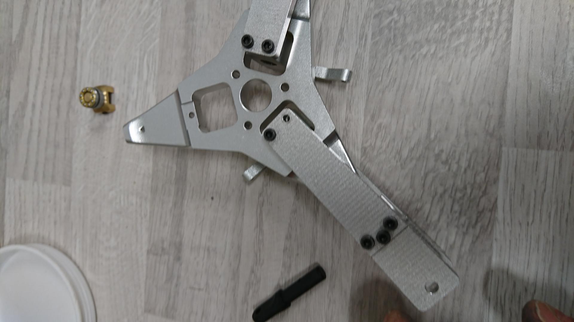

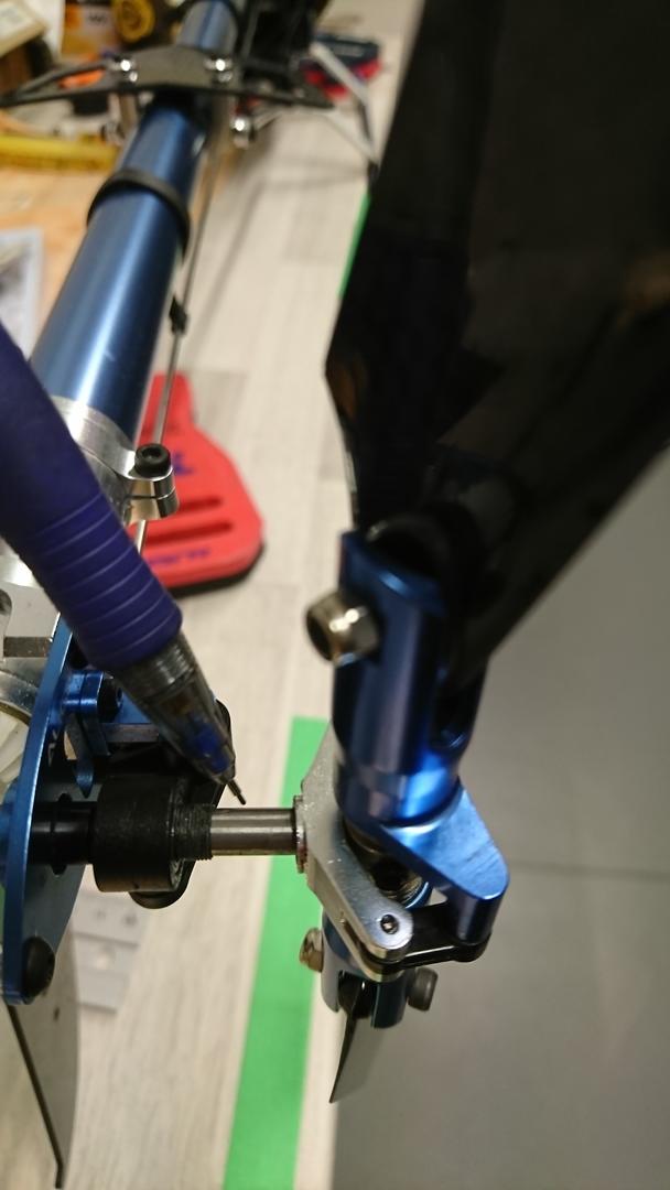

          OBS OBS. Under testing av 600 esp i kveld mistet jeg kontroll på halen. Dette medførte en slags nødlanding, heldigvis uten betydelige skader. Det viser seg at manglende bruk av Loctite er årsaken. Delene på haleakslingen gikk fra hverandre og dermed ingen kontroll.
          Som alle andre modeller jeg har er også denne kjøpt brukt. Skal sjekke også på andre som har denne type mekanisme.

            Javel, veldig bra resultat, har du lakk code på fargen? og er det dette som er nermest orginalen?

              Ja, jeg brukte først en Quick lakk, men der ble fargen ikke bra, måtte fjerne den for så å bruke en sprayboks billakk som heter fenstergrau ral 7040, 70 ml +30ml D759. Jeg vet ikke hva de siste 30ml er men fargen er lik originalen.

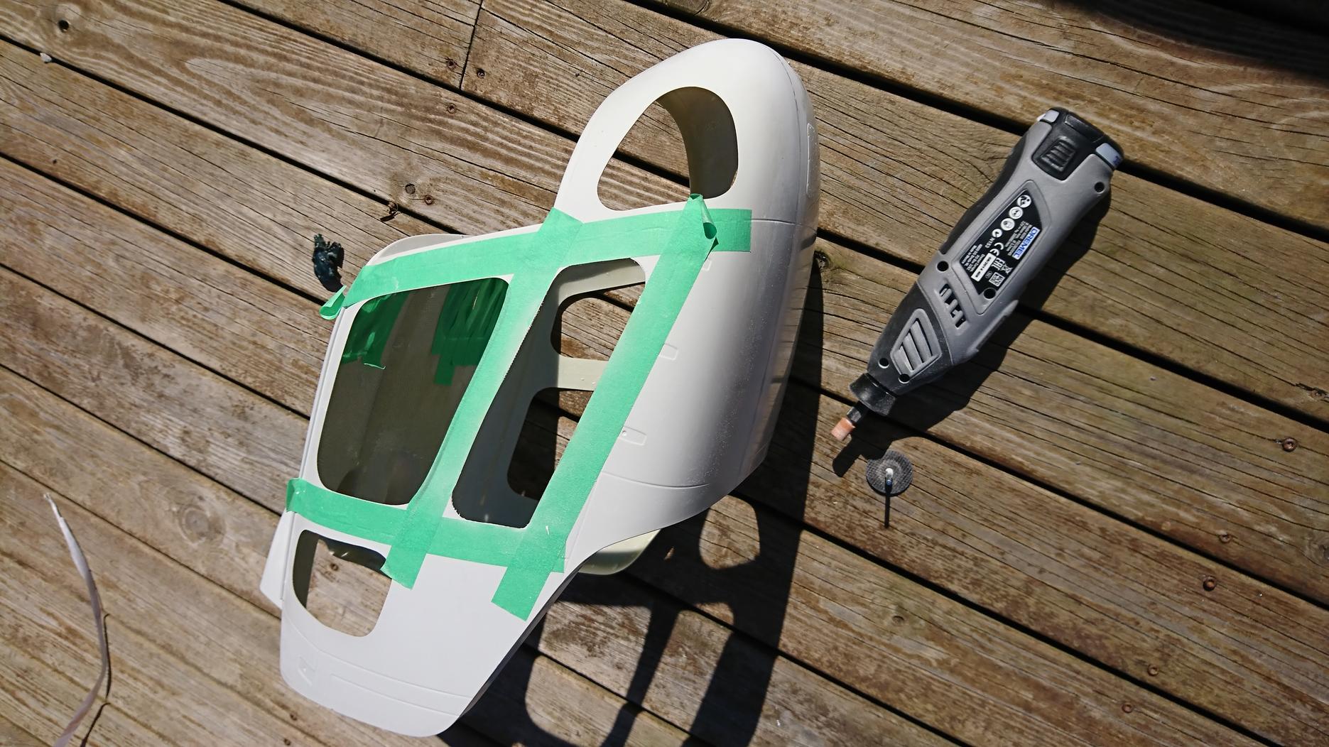

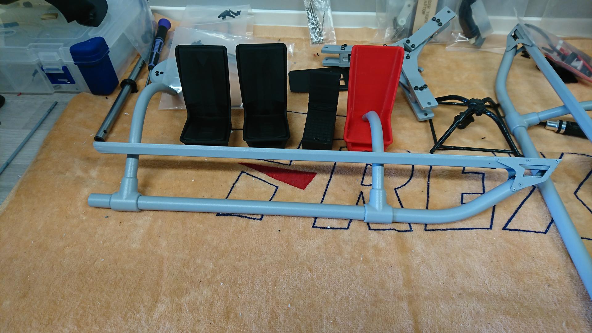

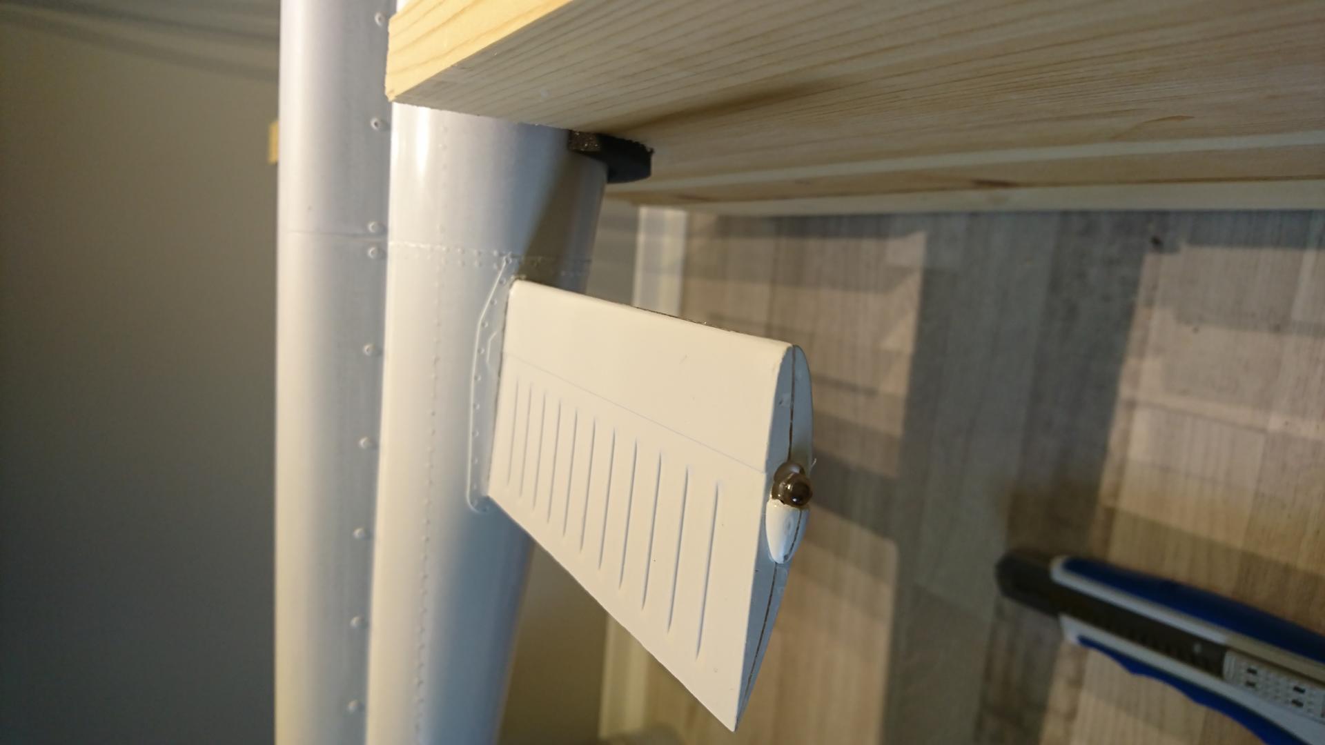

                Liten oppdatering.
                Har tatt ut nedre vindu på høyre side og fått vinduspakninger fra Vario Norge.
                Har også laget nye stigtrinn i tre. Fikk printet ut en forlenger, men det var enklere for meg å bruke deler av en golvlist av tre. Da blir det ingen skjøter som må pusses og tilpasses.
                Understellet er lakkert i samme farge som rotorhode.

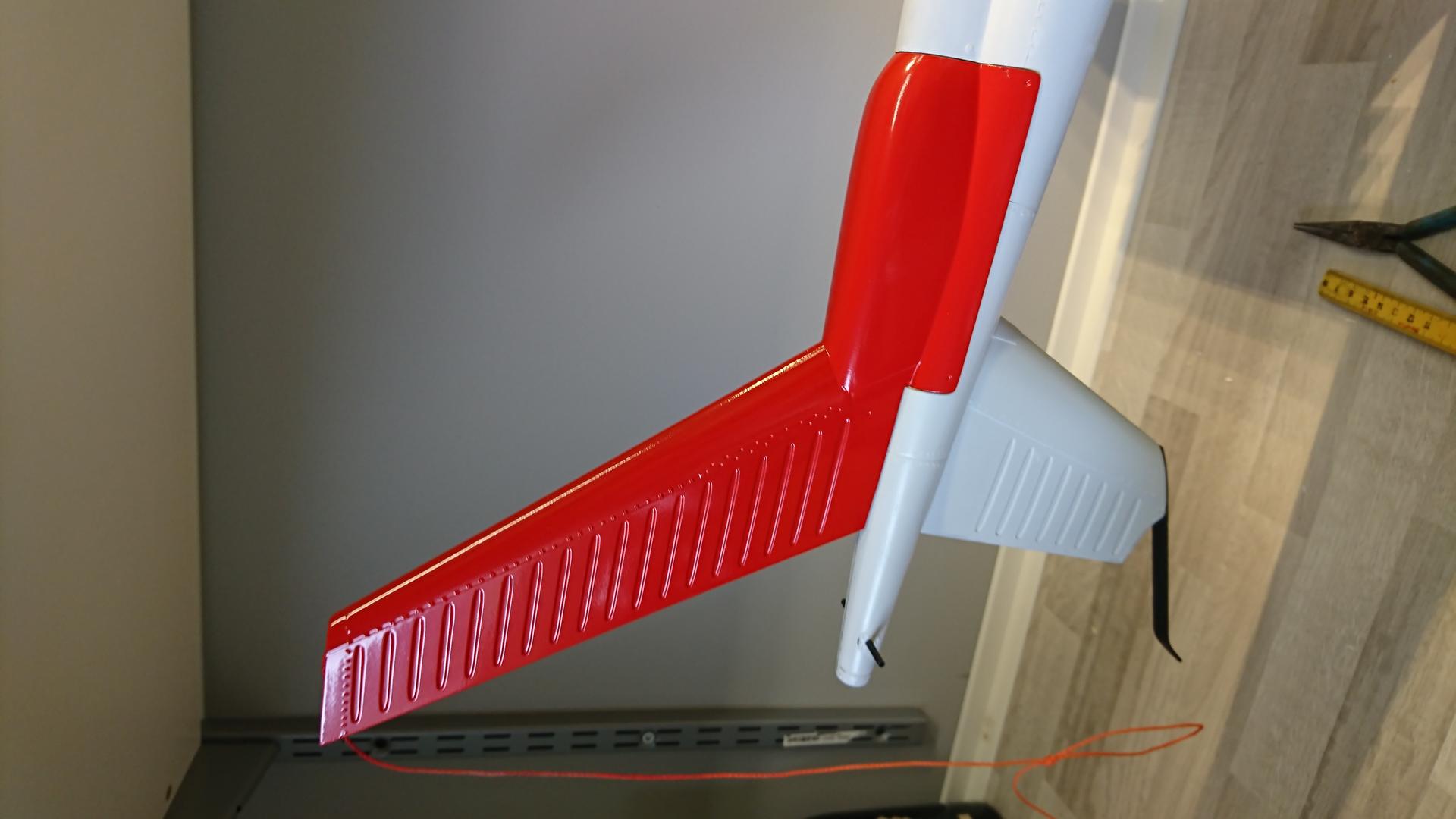

                Halefinnen er testlakket rød og stabfinnen er montert med lys.

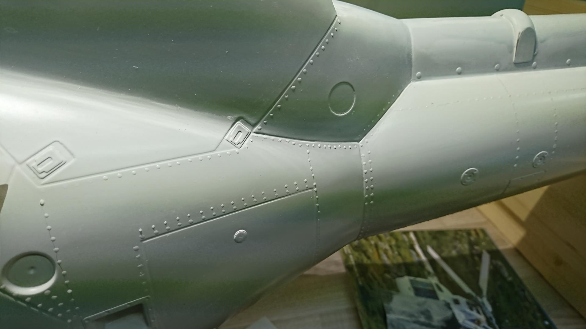

                  • Øysteinm
                    • Nov 2016
                    • 137
                    Denne er lakket med sprayboks. Det er fort at lakken ikke flyter nok ut slik at overflaten blir helt glatt, men på denne lille delen gikk det bra. Kommer dette av at man legger på for lite, eller er det dysene som ikke er bra nok?
                    Lokalt her skulle de har over 2000,- pr liter lakk , og da fant jeg ut at den fortjente sikkert noe bedre enn en gammel biltemasprøyte. Dermed bokser Hagmans.
                    Hvilken dimmensjon brukes på skruene til frontruten, og er de til salgs i norge?
                    • ingeb
                      • Jan 2006
                      • 467
                      Det er en hårfin balanse for å finne flyten, de kjem med erfaring
                      Et tips kan vere å legge første strøket litt tørt for då hefter strøk nr 2 litt bedre å det skal meir til før du får sig.
                      Et anna tips er å varme sprayboxen under varmtvansspringen ei lita stund for å få opp trykket i sprayboxen då får du ei finere forstøving på sprøytebildet og minsker faren for sig.

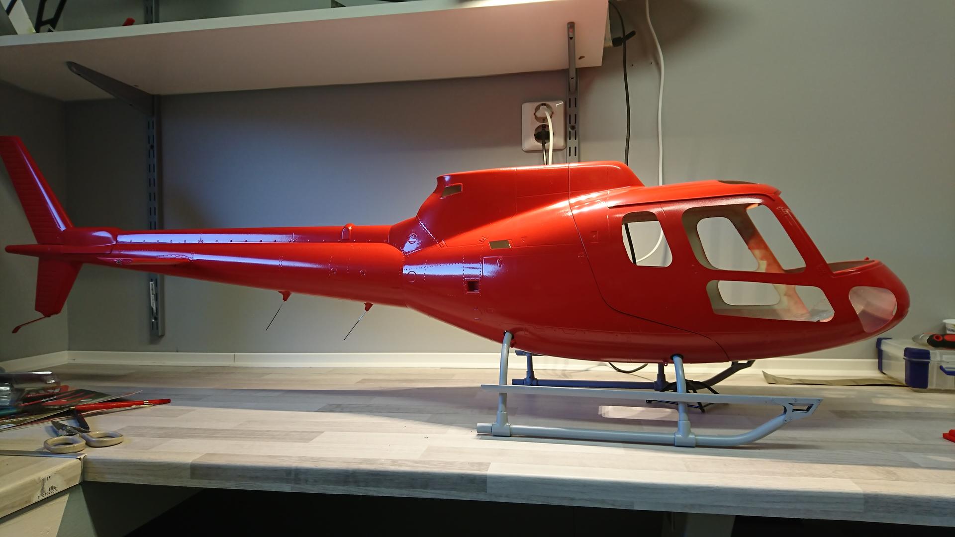

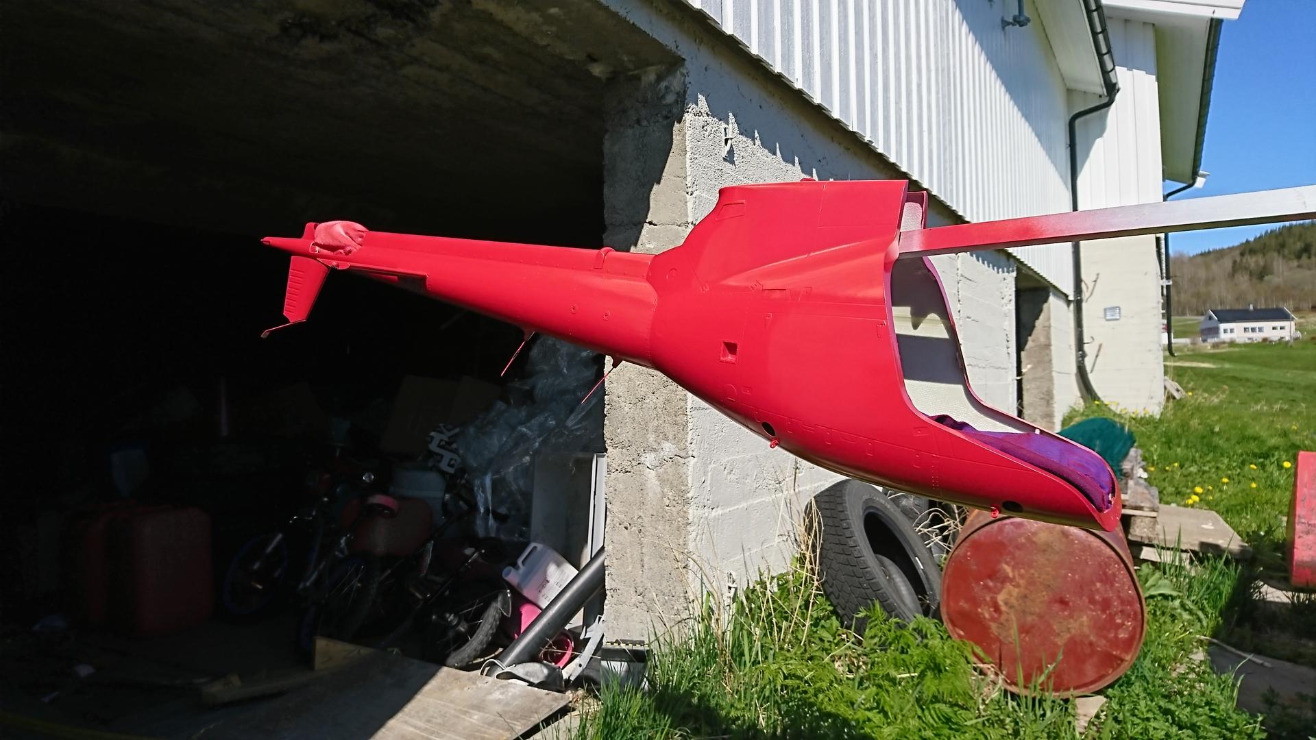

                              Da ble det endelig forhold for å prøve lakkboksene igjen. Nå er understell montert og kroppen er blitt signalrød 3001.
                              Jeg har problemer med at lakkstøv legger seg på deler av kroppen som allerede har nok lakk. Dette medfører en litt ugjevn overflate noen steder mens andre områder blir ok.
                              (Noen tips ang. dette mottas med takk)
