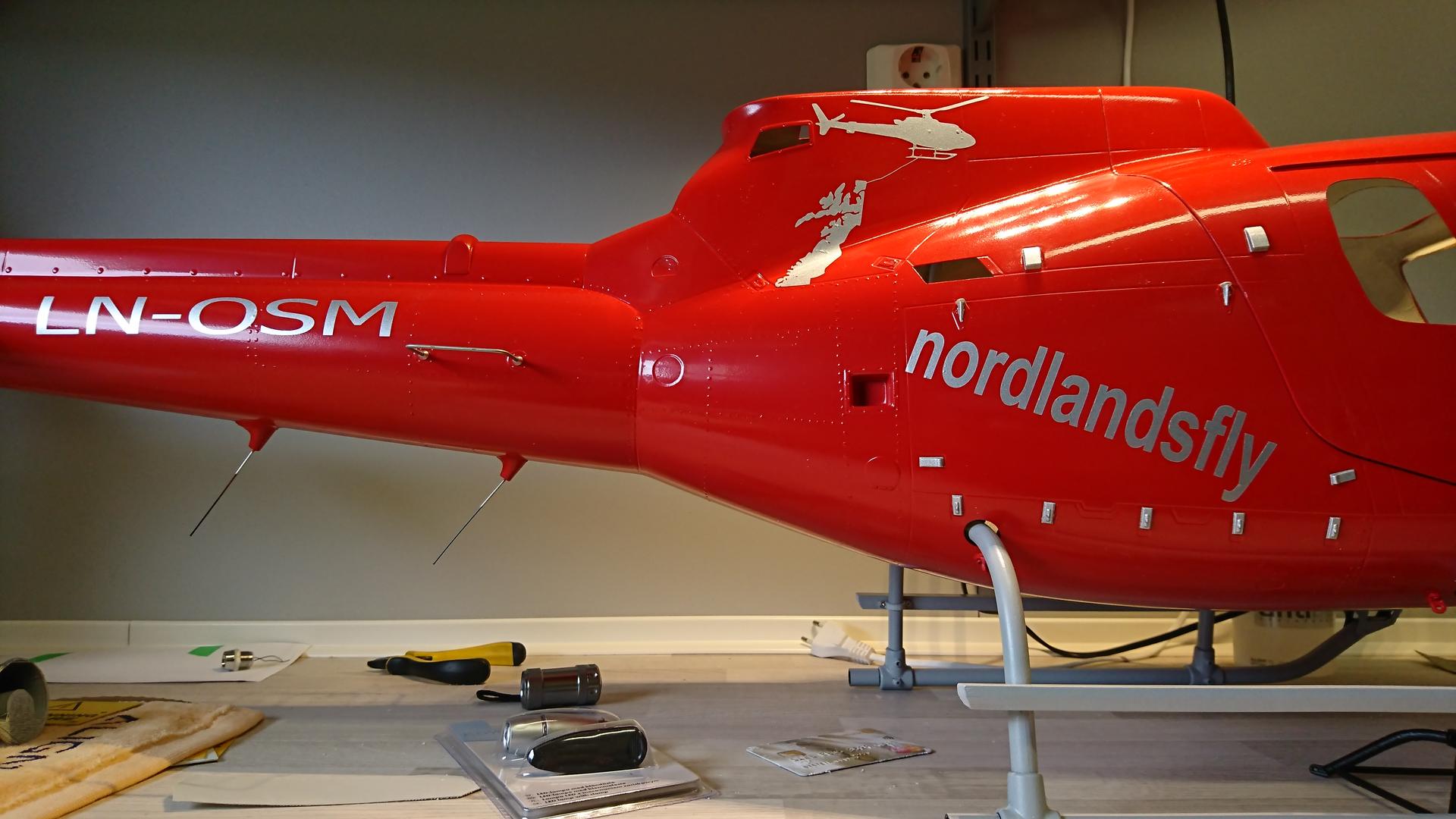

                                Etter litt arbeid med tilpasning av logo fikk jeg laget mesteparten på en cameo 3 vinyl kutter. Fikk fil med logo fra Fonnafly.
