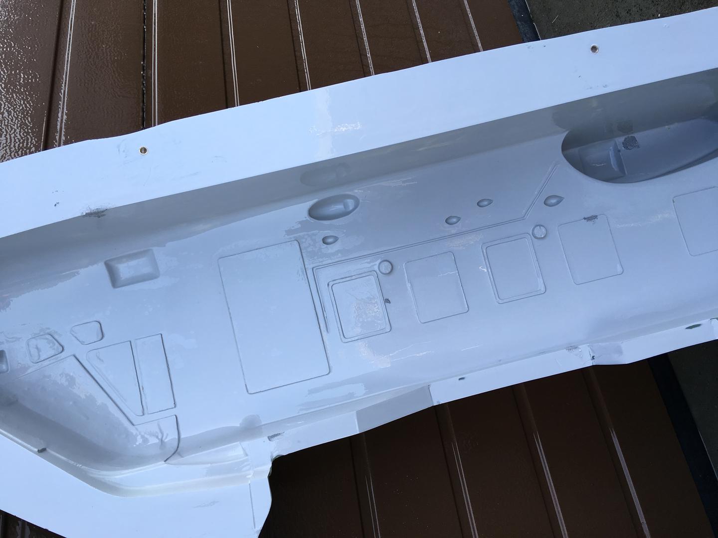

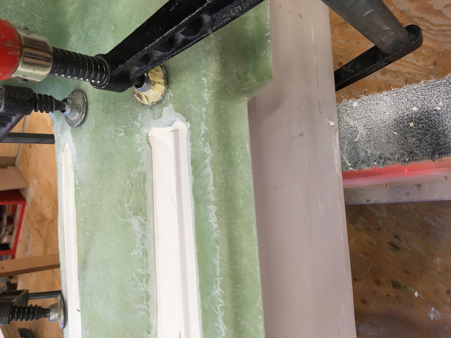

      Former er ferdige til finpussing. Var uheldig med mye luft rundt føringer til sidedør. Skjærte ut stykket av formen og tredde den på pluggen på nytt. Nå ble det bare å ha på ny gelcoat og støype etter. Ble bra.Click image for larger version

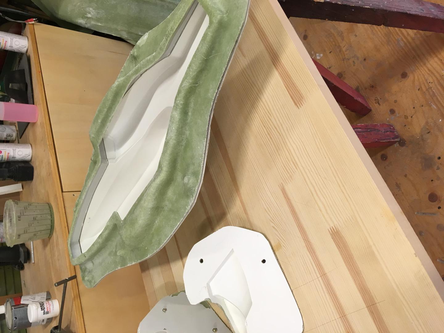

        Komplett sideform og toppstykke.Click image for larger version

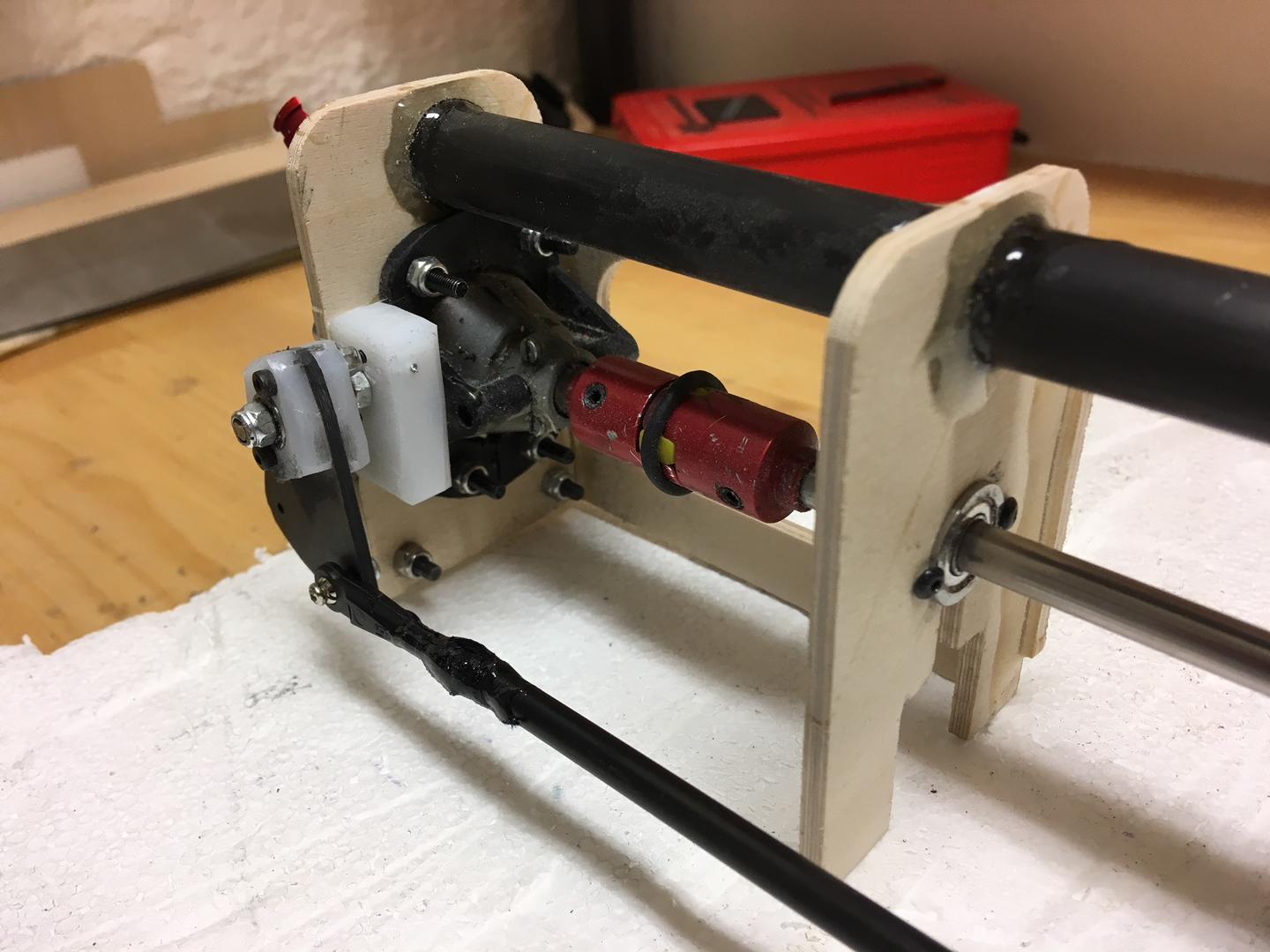

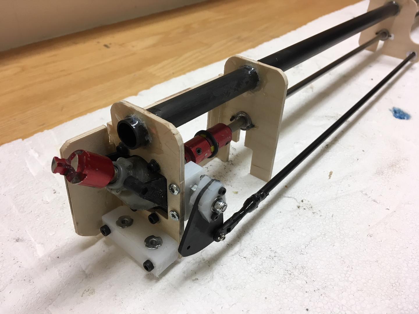

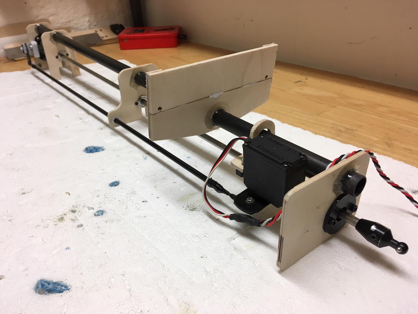

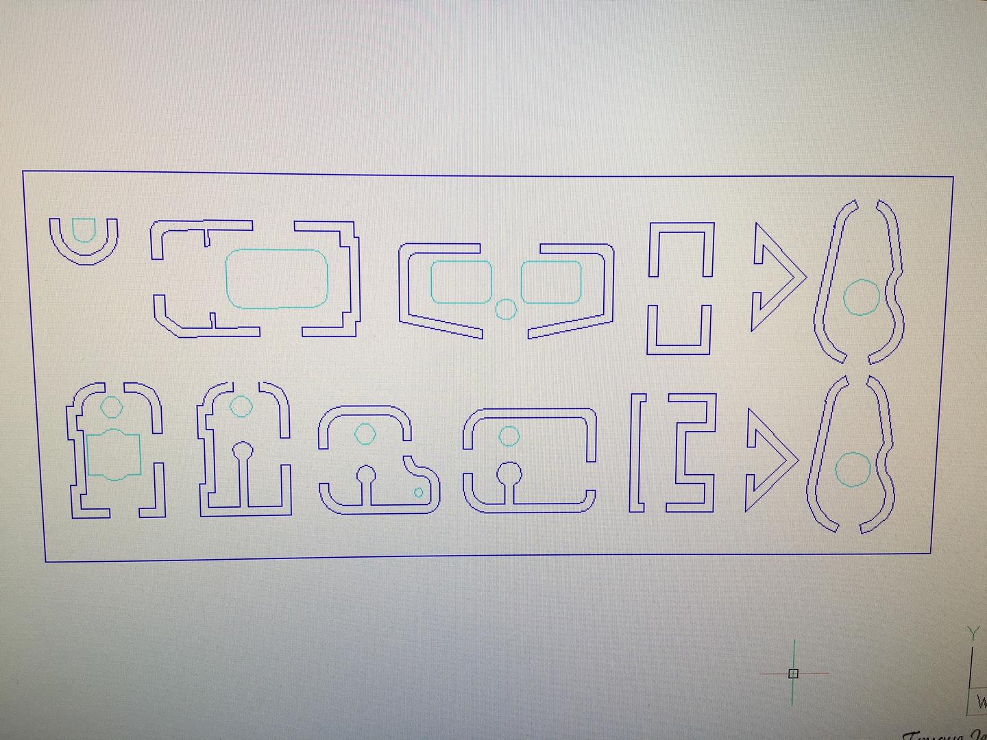

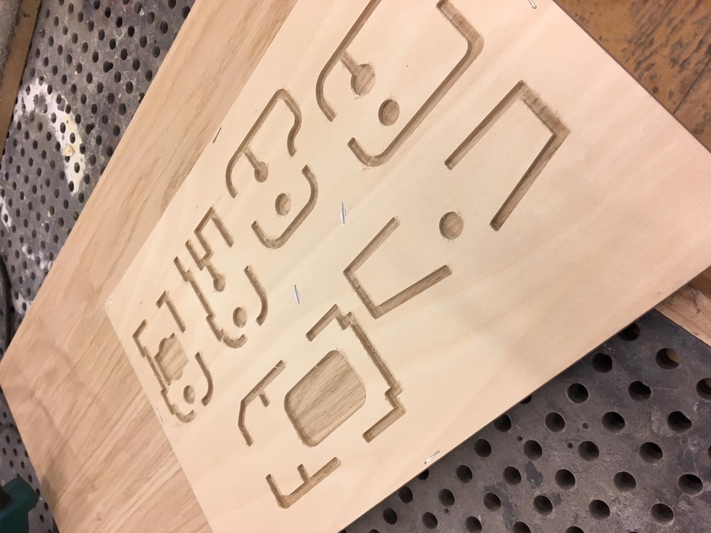

          Vældig dårlig på oppdatering. Beklager. Skal legge inn litt etter hvert. Helien er ferdig. Viser litt hvordan drive train til halen ble laget.
          Tegnet det hele i cad og freset på cnc. Ville bruke ett carbon rør som berende struktur. Lett og stivt. fester den med 2 skruer bak og 2 foran. Lett å plukke ut for ettersyn samt full kontroll. Er vant til å lime ting inn i glasfiberen nesten uten god kontroll på hvordan det blir. velger samtidlig å trekke den bakre delen ca 15 cm foran bakre skrog del. Da blir stikk akslinge fra mekanikken mye kortere.Click image for larger version
