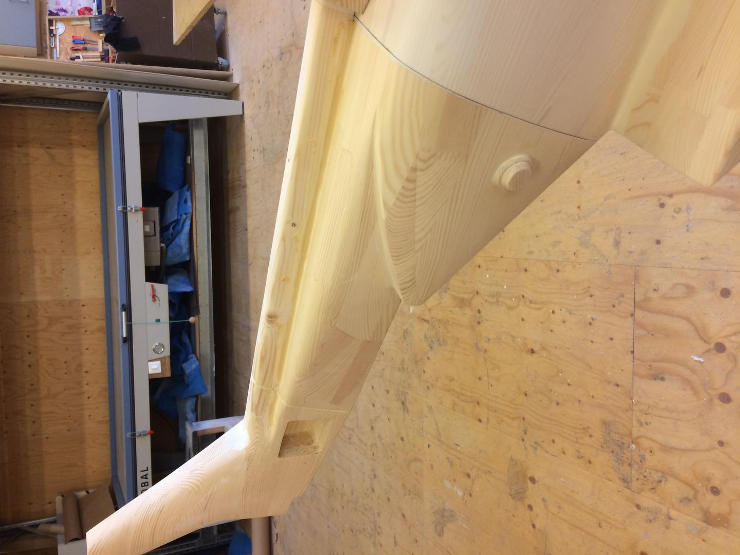

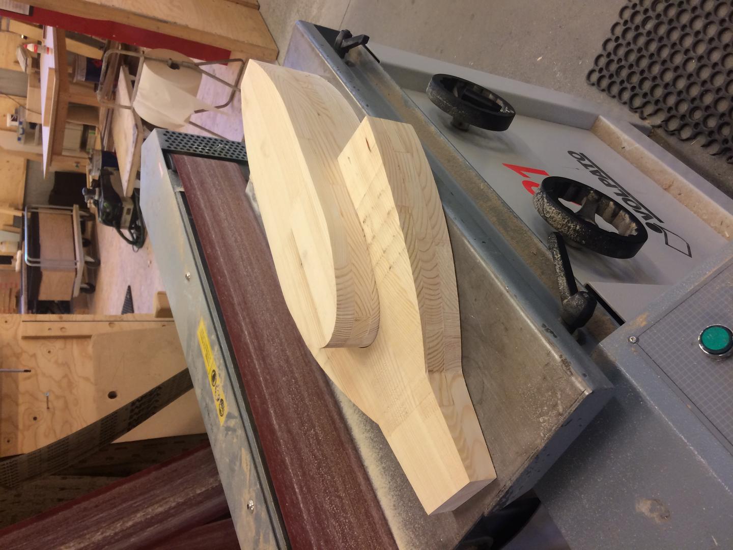

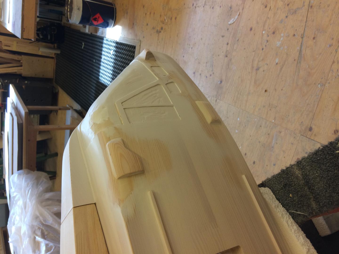

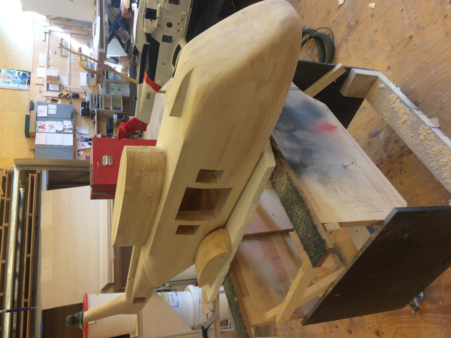

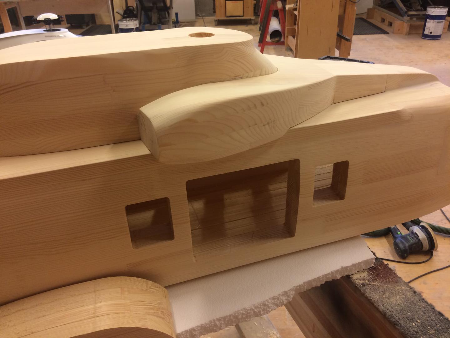

      Er godt i gang. Blir lite tid til å legge inn inlegg på forum. Har formet kroppen i treverk. Denne gangen valgte jeg å ta ut for vinduer tidlig i prosessen å velger å felle inn treverk etterpå for å få til falsene til vinduer. Lagde kroppen i 2 deler så jeg får 2 former. Slipper å støype inn ett skjøtestykke etterpå for delingen. Sparer vekt og arbeid.Click image for larger version

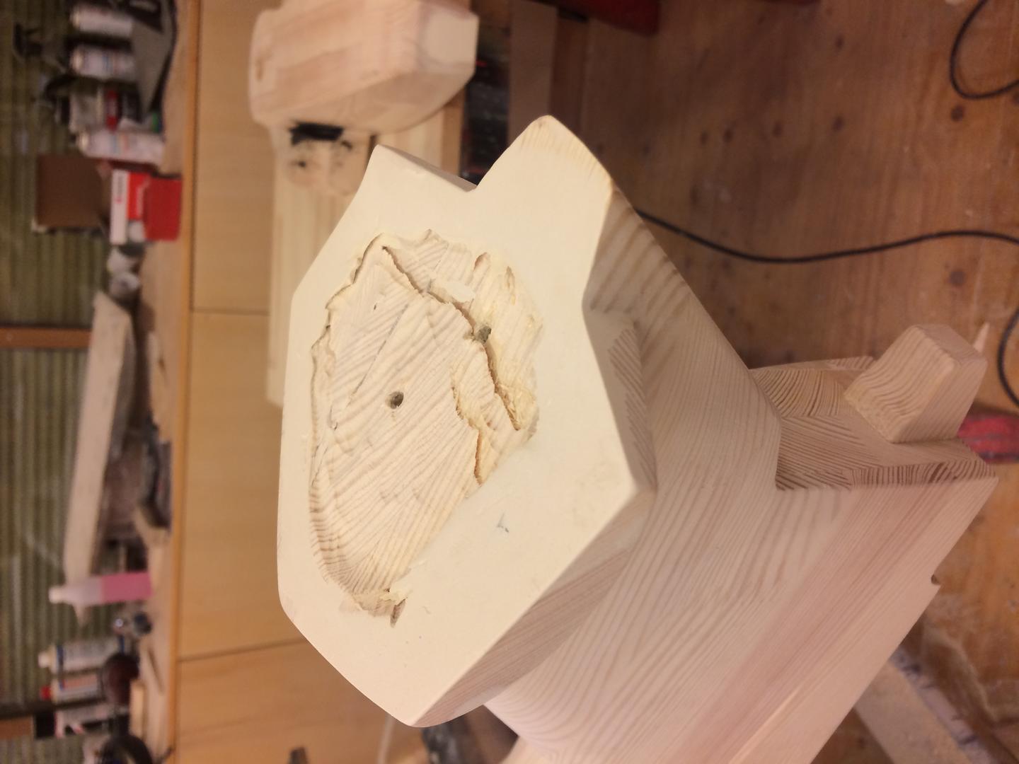

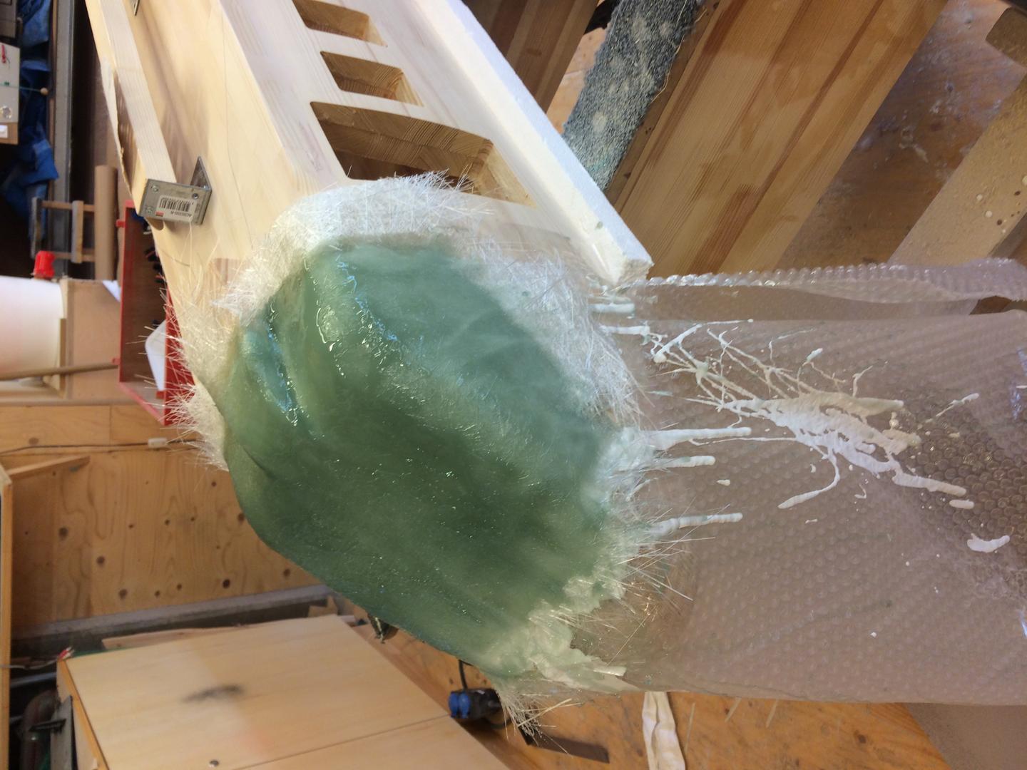

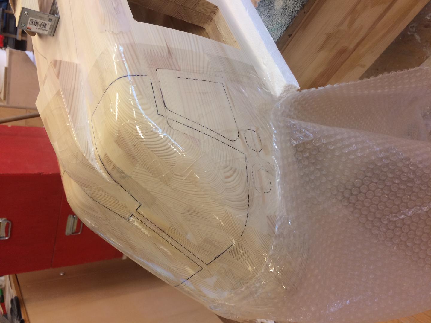

        Må ta ett avstøyp av fronten før jeg tar ut for vinduer. Må bruke det til å lage formen jeg termoformer vinduer med. Taper bare ned treverket for att den ikke skal sitte fast.Click image for larger version

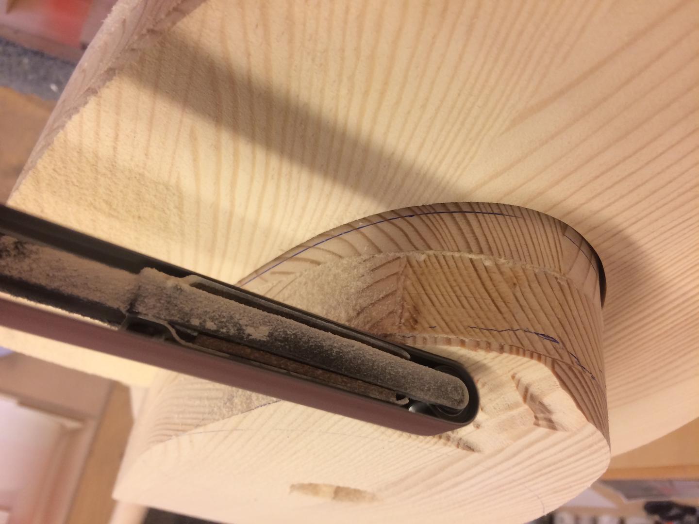

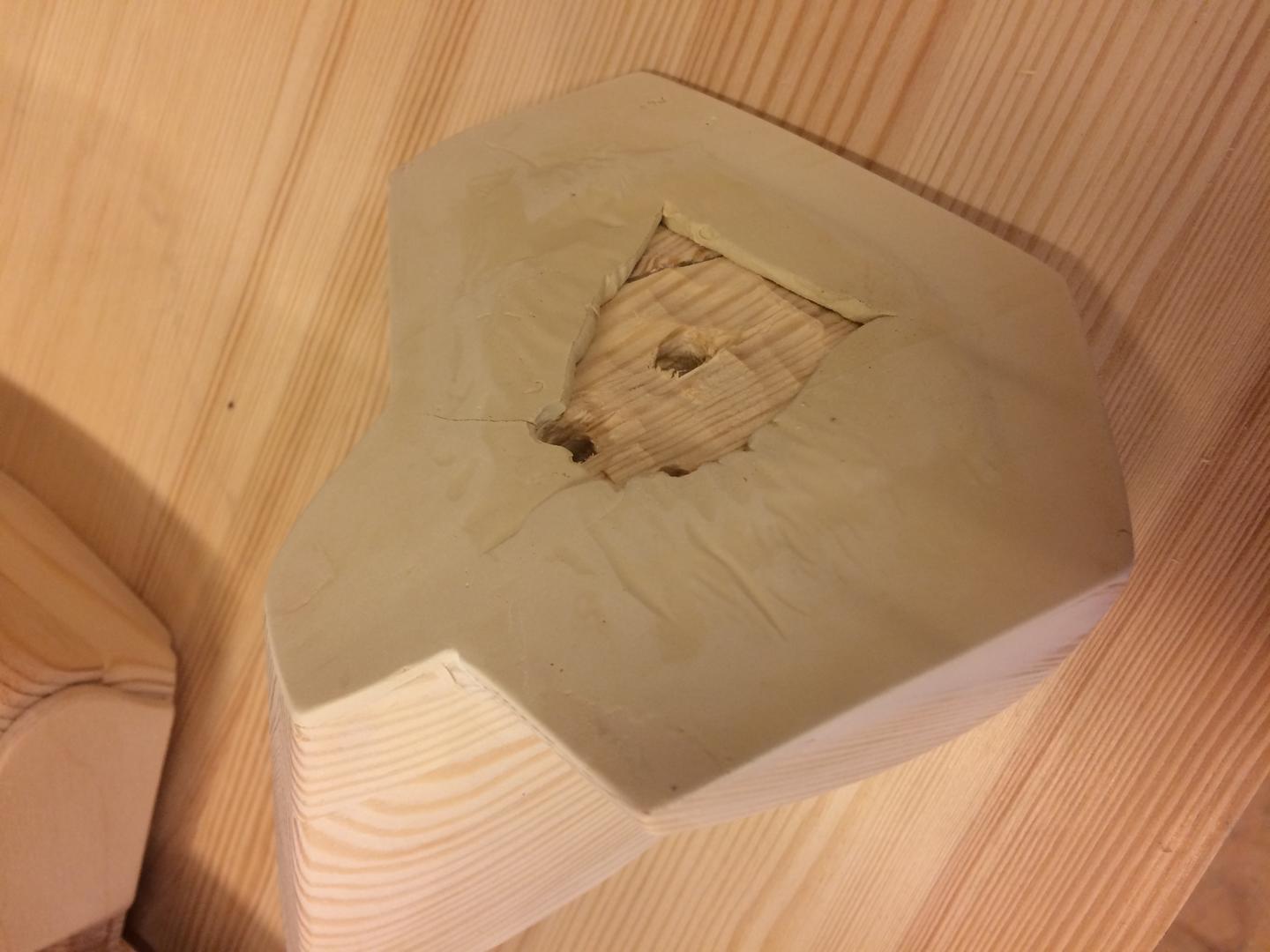

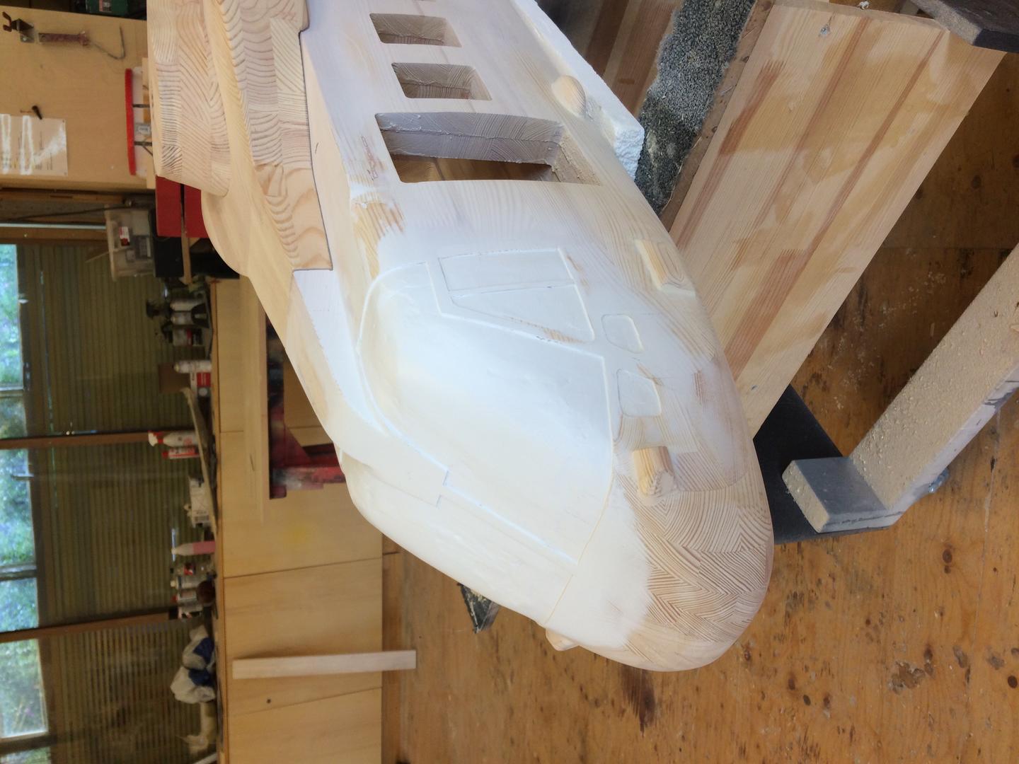

          Må bruke overfres og super fil for å ta ut falser til frontvinduer. Dette er arbeidsomt og nøyaktighets arbeid. Må lakkere på inne Click image for larger version
ID:	616818mellom for å få inntrykk av resultatet.

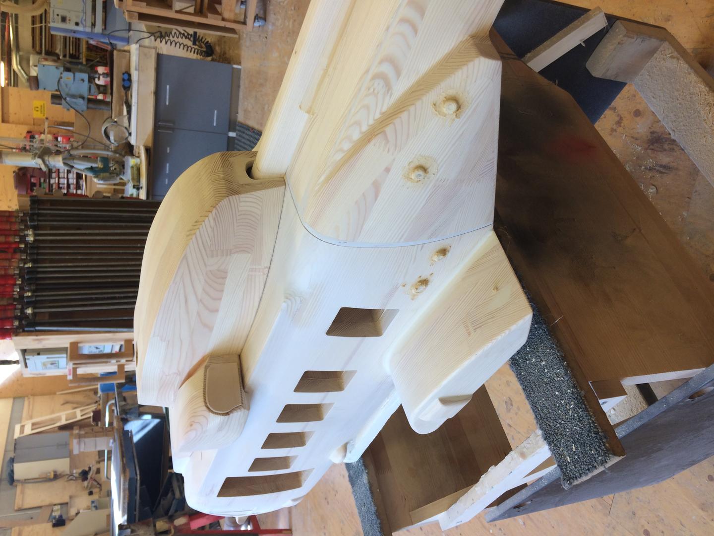

            Gjorde en endring siden prototypen og fikk på plass mange detaljer som blir med i støypen. Sparer arbeid og ikke minst vekt i ettertid. Tegnings og bildematerialet er her til stor hjelp.Click image for larger version

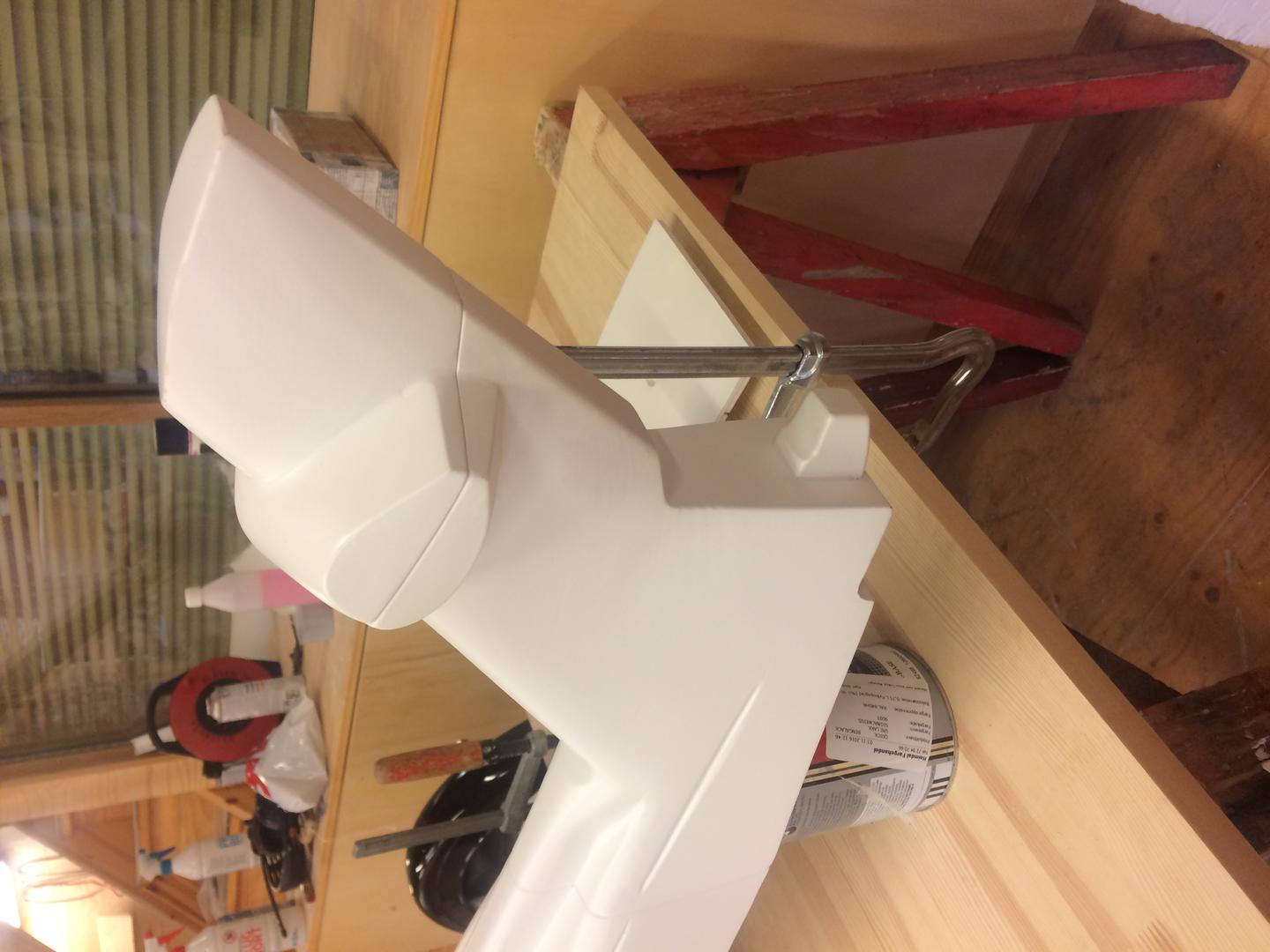

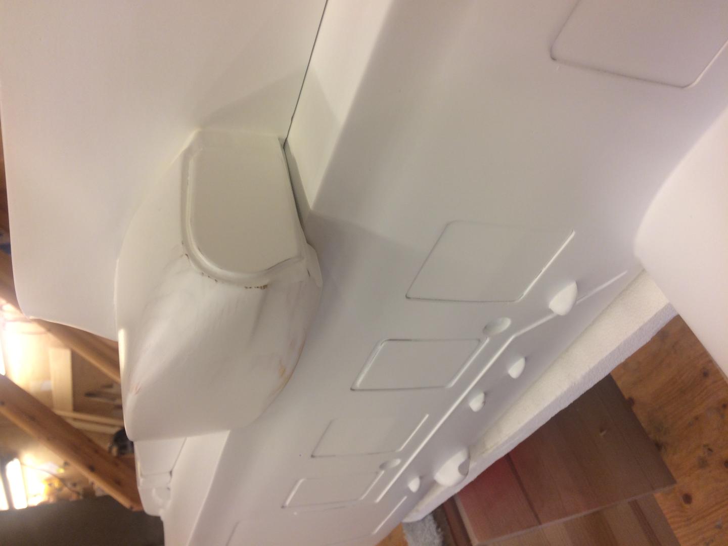

              Ble litt arbeid med øverste del av halegirboks dekslet. begge delene er no tilpasset hverandre som vil gi ett proft sluttresultat.Click image for larger version

              Siste etappe på halen er girboks huset.Click image for larger version

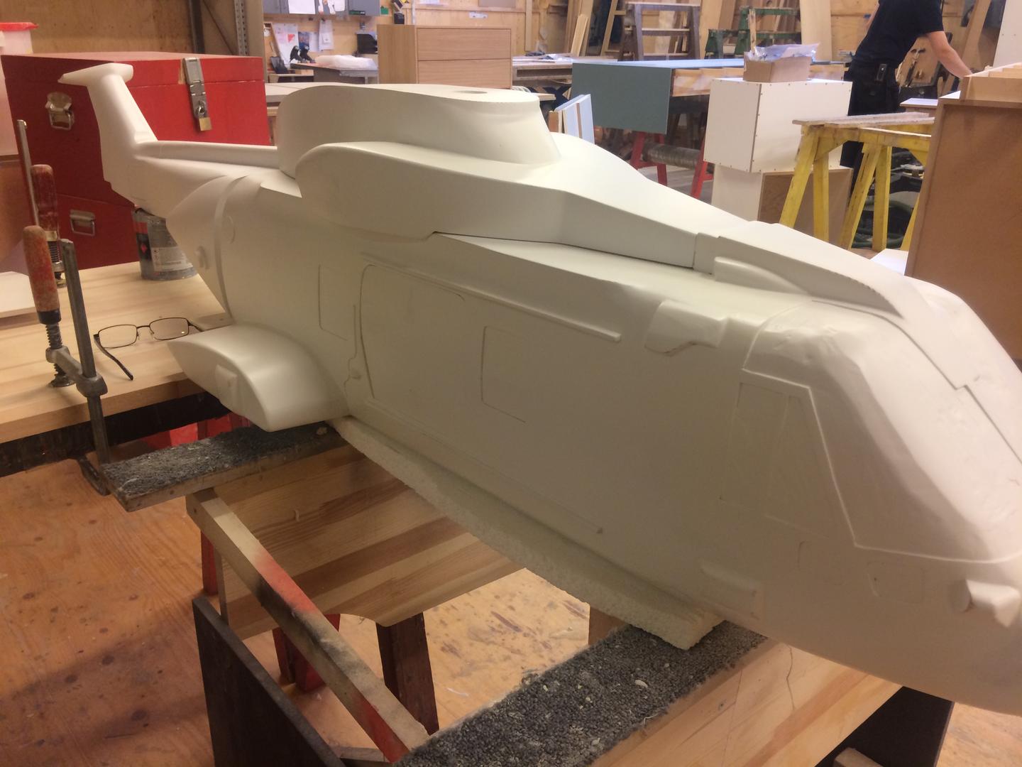

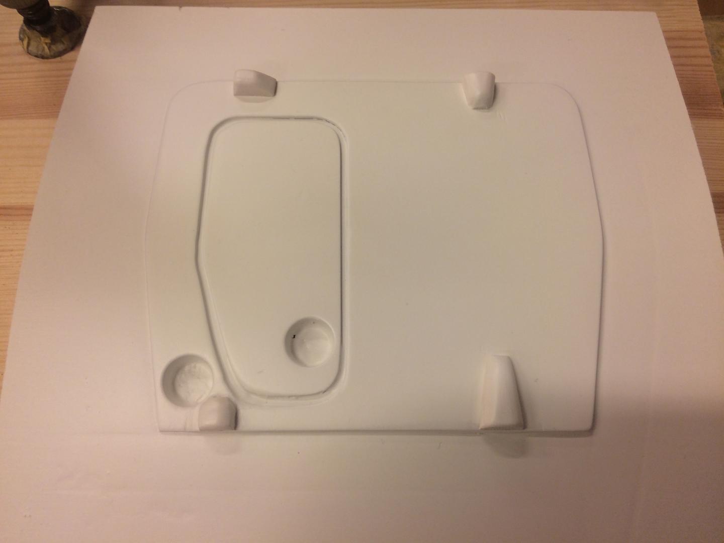

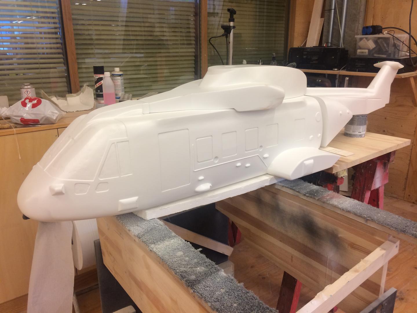

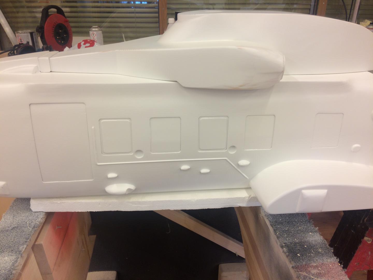

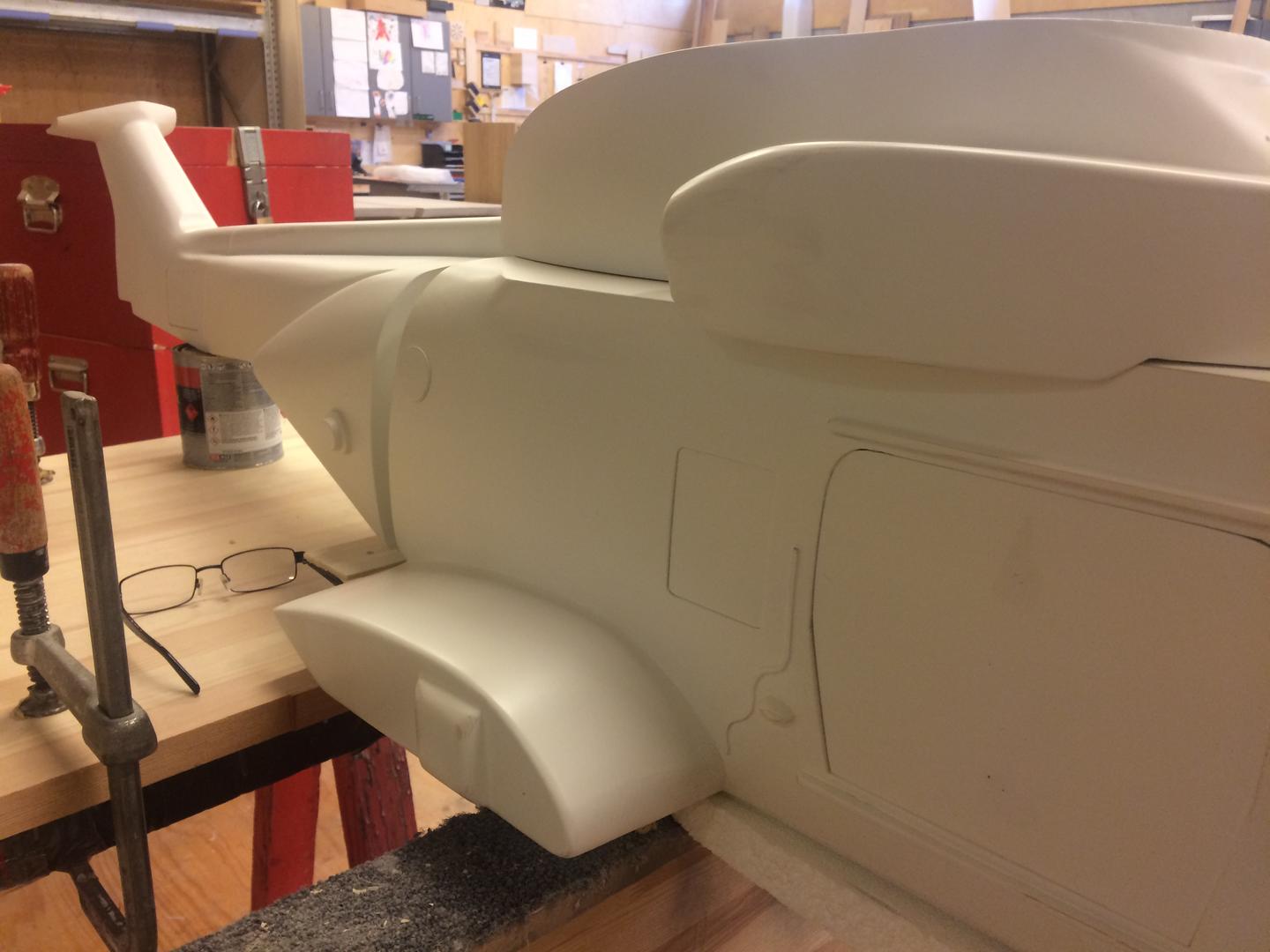

                Modellen er no ferdig til formstøyping. Ble hvit lakkert før jeg brukte klarlakk. Dette for å få siste kontroll på flater etc.
                Nå er alle detaljer som skal inn i formen ferdig. Lagde egen form til dører som er ferdig buet. La inn stripen langsmed haledelen som spoileren skal limes inn i. Fikk også på klosser til antenner flytebager og føringene til rednings flåter.Click image for larger version

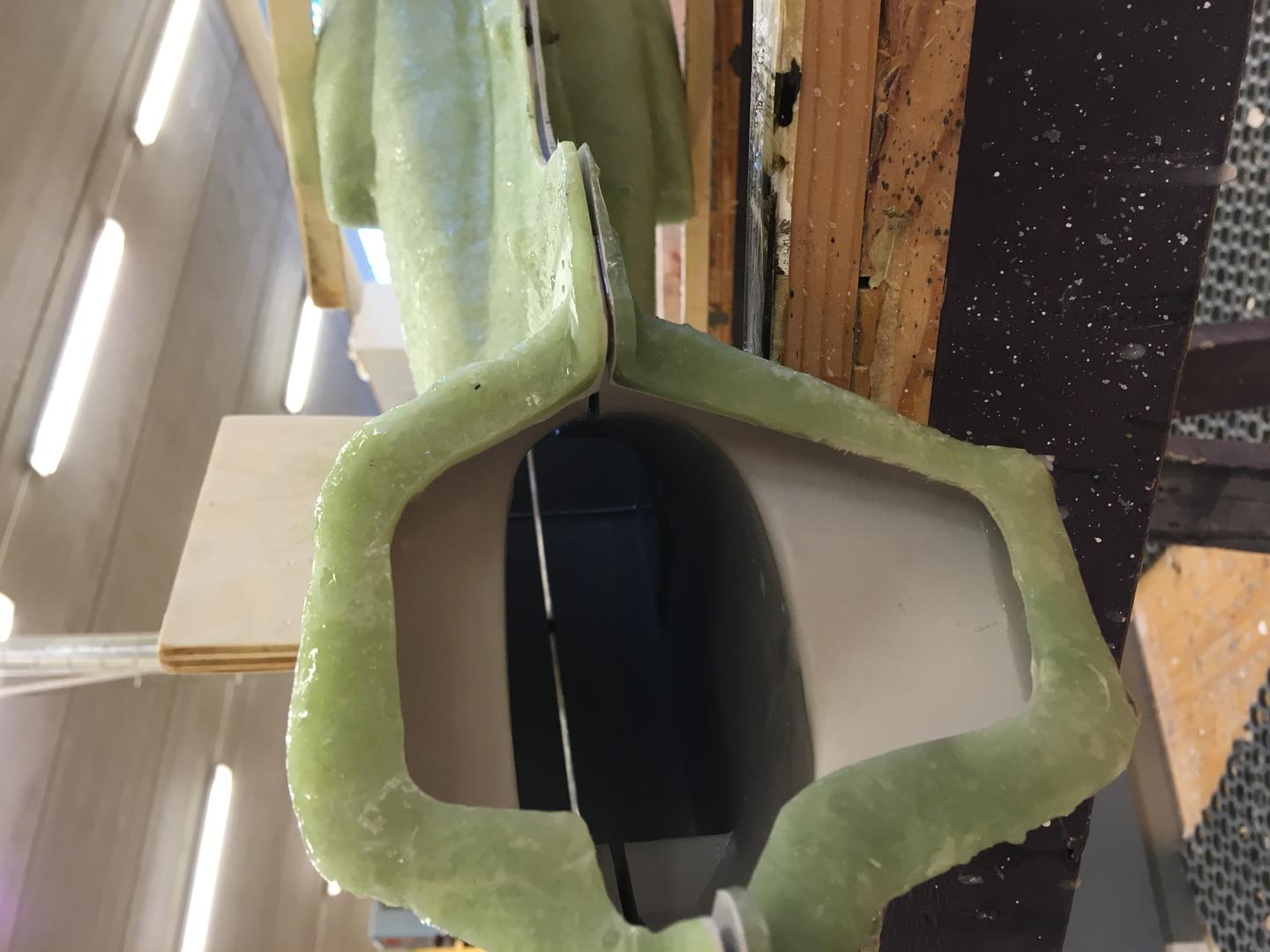

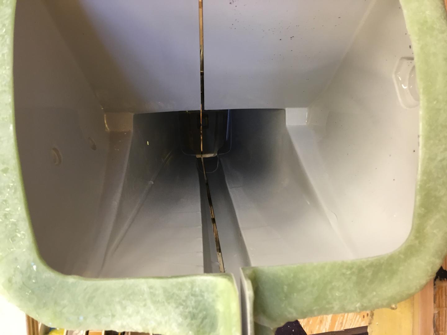

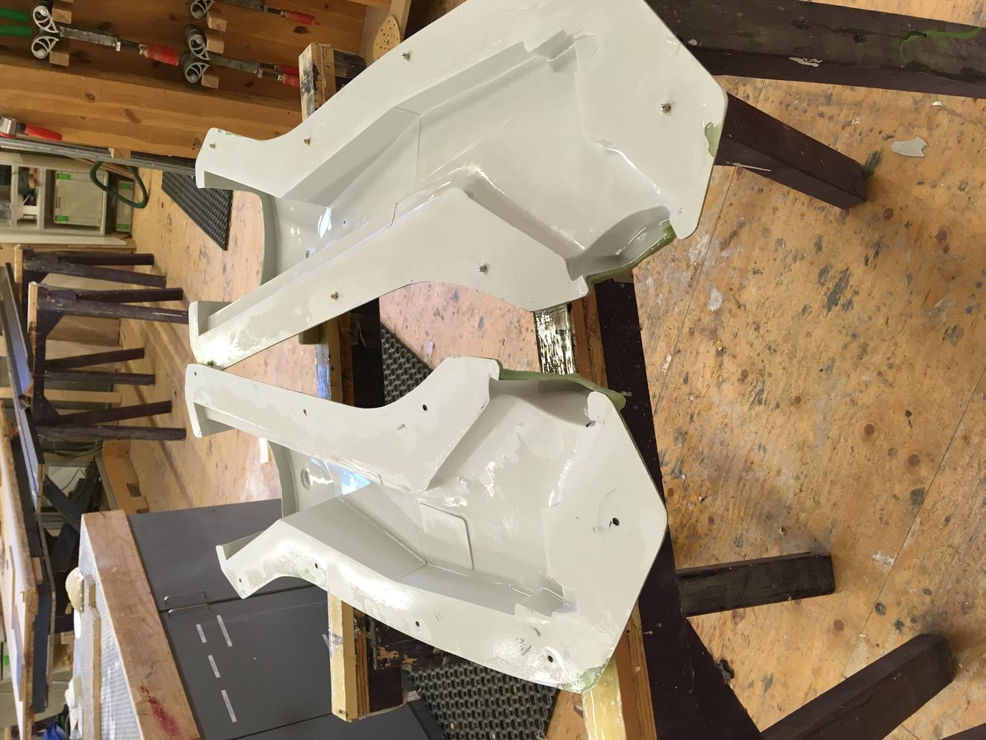

                  Støpt ferdig formen til bakstykket. Ble meget fornøyd. Velger å bruke grå gelcoat så det blir bedre kontroll på epoxien på avstøypet.Click image for larger version

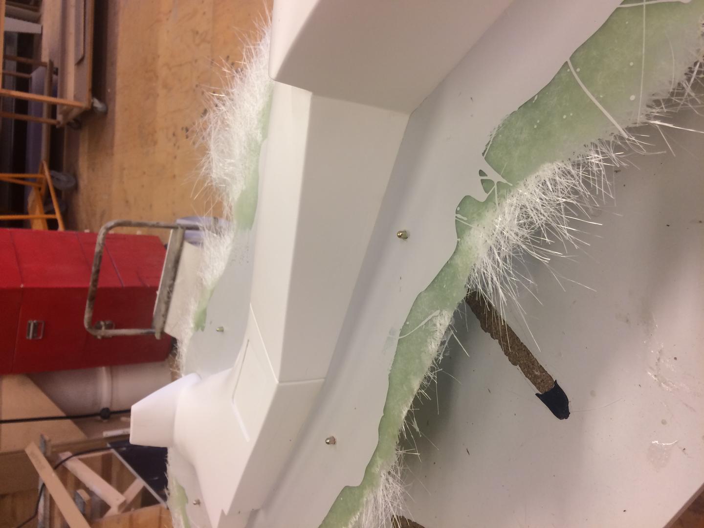

                    Bildet som viser halve bakstykket ferdig støpt. Her vokses siden på skroget før smøring av gelcoat.Click image for larger version
