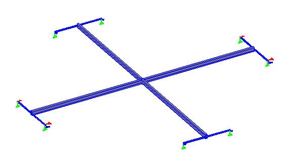

              Da har jeg brukt STAAD Pro til å sette opp ei ramme til et oktocopter. Så langt ligger det bare et standard u-profil i modellen. Jeg skal nå ut for å finne et profil og ei legering jeg liker, så skal den legges inn i modellen senere. Har på følelsen at det kan bli et u-lignende profil i alu av den sorten man bruker i fullsize fly.
              Ramma har fått en diameter på 1700 mm slik at den passer inn baki bilen uten å demontere noe, men jeg tenker å gjøre 2 av armene slik at de kan legges inn, og hele greia tar dermed liten plass hvis man må pakke det ned for langtur en gang.
              Jeg har også lagt inn i modellen et tilfelle der en motor streiker. Dermed kan jeg se litt på vridning og belastninger ellers i armen.

                U-profiler kan være problematisk med tanke på vibrasjoner. Se målingene gjort i denne tråden. http://diydrones.com/profiles/blogs/...copter-part-ii
